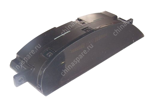

Добрый день. Подскажите, можно купить экран парктроника отдельно? Код вроде b11-5305230, или там экрана нет?
Вів січня 21, 2020 16:37
Повідомлень: 542
Звідки: Йошкар-Ола
Повідомлення Re: Парктроник
Вот тут видно индикатор парктроника - B113804010BB. К нему надо еще блок управления.
Вів січня 21, 2020 18:59
Повідомлень: 996
Автомобиль: Eastar 2.0
Спасибо. Хотя в экзист указан этот код как часы.
Вів січня 21, 2020 22:18
З нами з: Чет березня 05, 2020 11:59
Автомобиль: Chery Eastar
Подскажите блок управление парктроником каталожный номер для Чери B11
Чет березня 05, 2020 15:24
Повідомлень: 542
Звідки: Йошкар-Ола
B11-7900309, B11-7900309BA.
П'ят березня 06, 2020 16:25
Повідомлень: 996
Оказалось, что действительно часы, с экранчиками багажник, бачок омывателя и тд.
