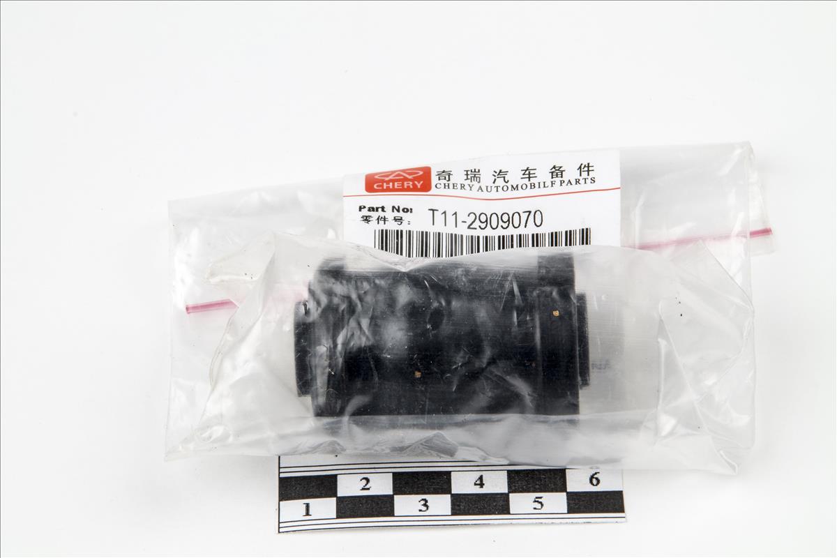

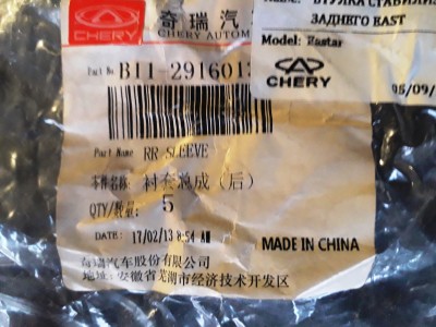

Про изогнутый ключ для заднего болта скобы в теме есть. Можно конечно такой сварить или изогнуть, лучше сразу длинный делать, чтобы рычаг был. Насчет китайских оригинальных втулок, если они у вас в картонной коробке коробке или запаянном пакете с красными эмблемами Chery, то это оригинал, если нет то одна из подделок. Ниже примеры оригиналов.

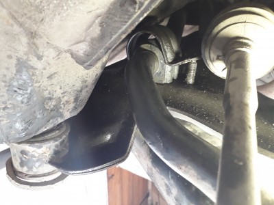

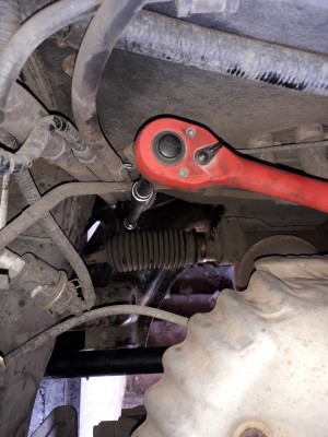

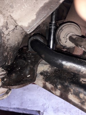

Итак, начал с правой стороны. Говорили, что легче. Открутил стойки стаба. Стаб упал. Не держал вообще. И сантимма на 2-3 ходил в поперечке. Передняя гайка пошла хорошо. К заднему болту подлезть не реально. Ни хитрым ключом, ни головой.( передняя гайка на 15, задний болт на 13.)

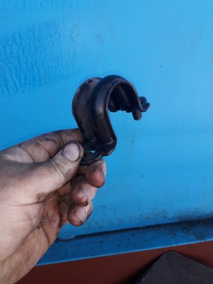

По совету Димона, отогнул скобу. Резинка вышла с трудом. Но её лучше не толкать, а тянуть на себя. Засунул новую со стороны колеса. Закручивал переднюю гайку справа уже через подкапотное пространство. Немного веселей. Подрамник не откручивал.
Слева, можно подлезть к заднему болту и к передней гайке. Задний болт идёт очень туго и медленно. Но, лучше потратить время на задний болт, чем менять втулку через отогнутую скобу. Если снять скобу, проблем вообще нет. При замене диагностировал, что с обеих сторон сайленты в рычагах на подходе.

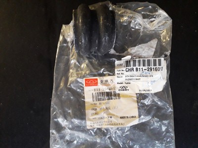

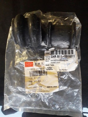

Проехал, проверил. Как в сказке. Стуки ушли. Фото кидаю.
Втулки 100% оригинал как на фото. Все в воске. И передние и задние .

Хуже будет если головки болтов сломаешь или внутренние резьбы сорвешь. Отгибай скобы, так безопаснее.
