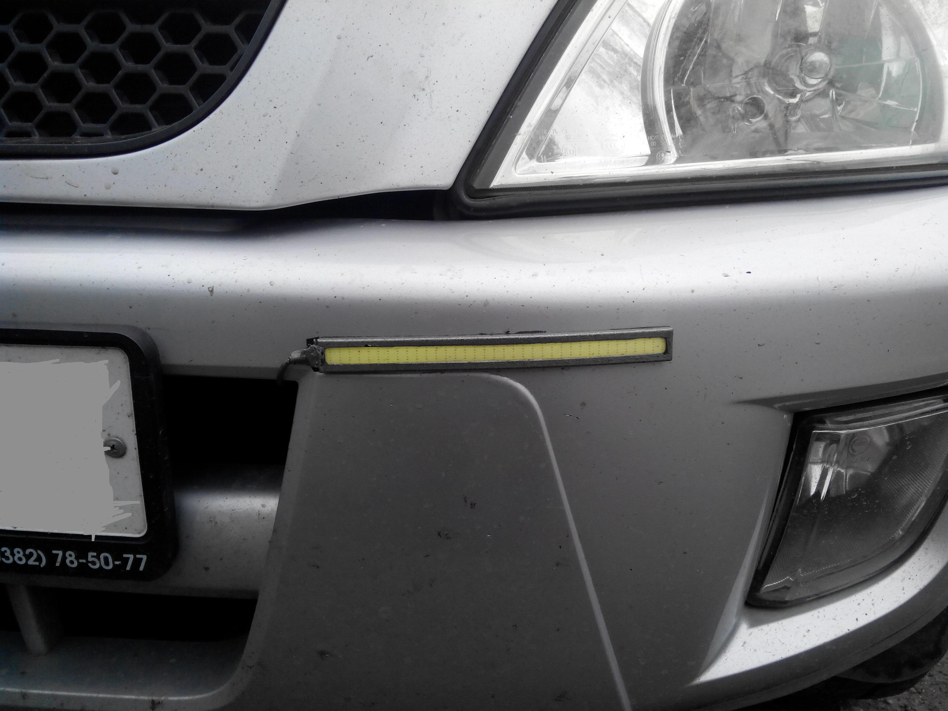

Повідомлення Re: Для своего Tiggo - своими руками

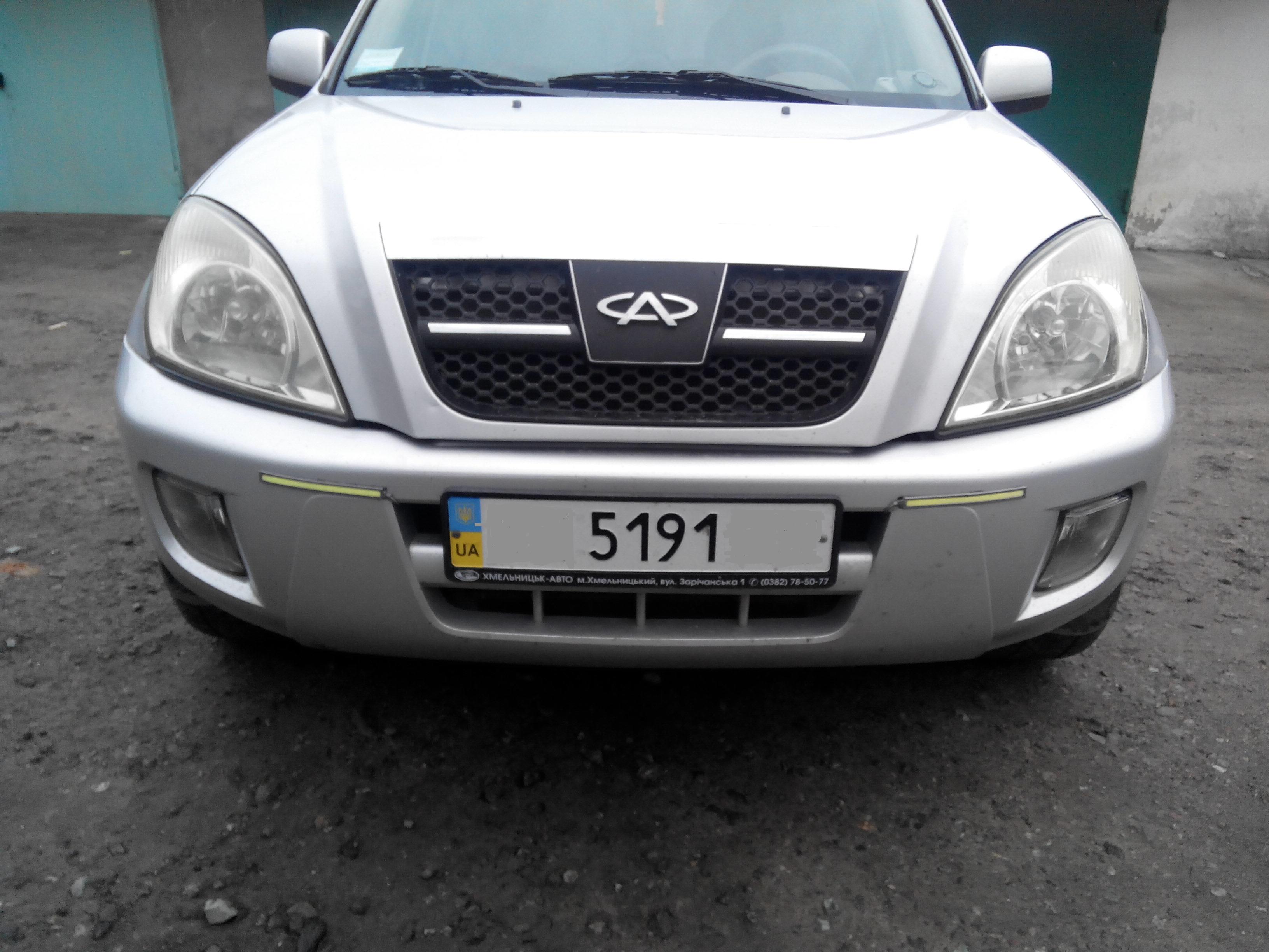

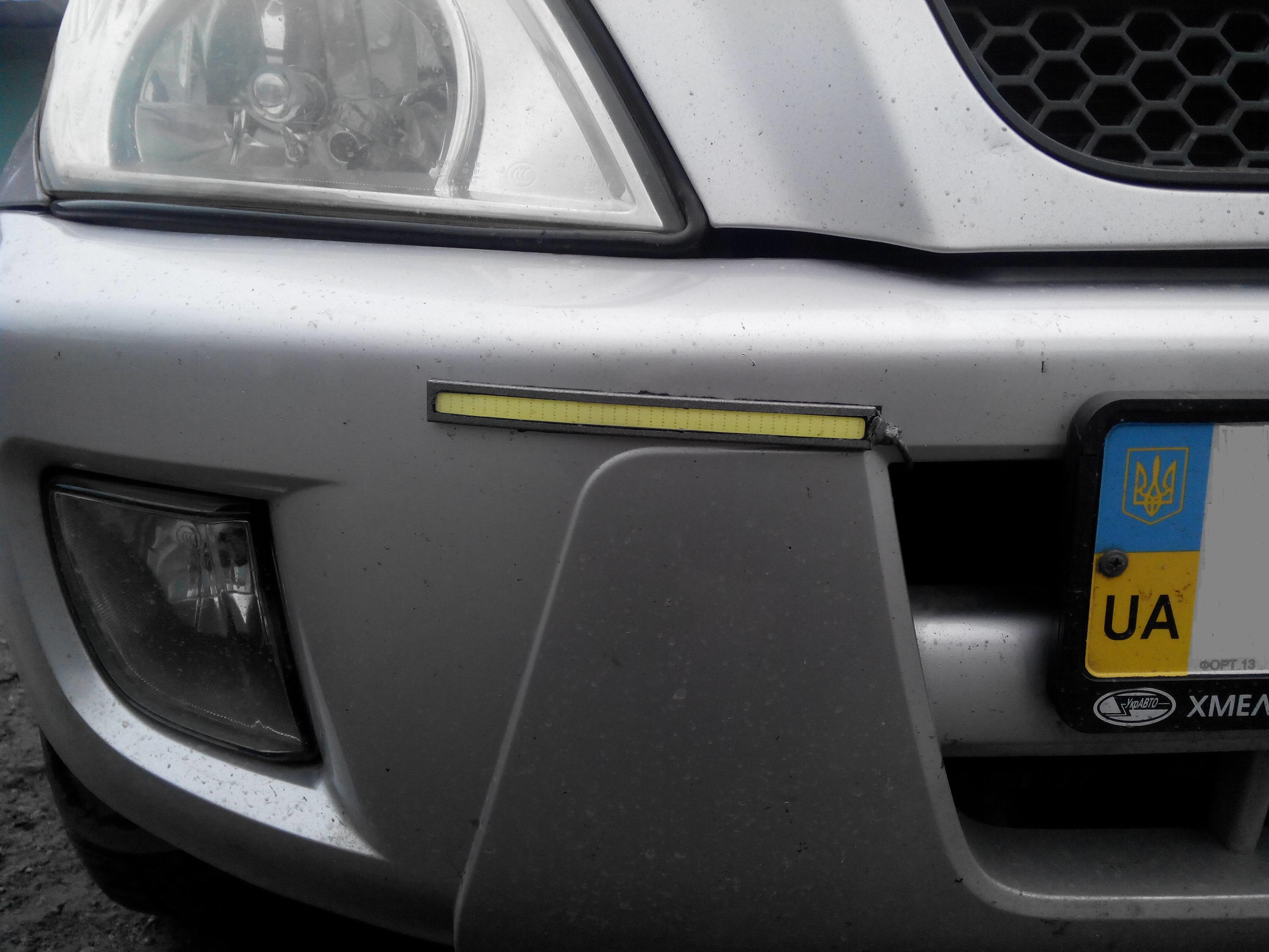

Всех с прошедшими праздниками! Всем Здоровья, Удачи, Успехов!
Хоть и зима, а все-таки сделал.... По сути: нашел в инете "ленточные" светодиоды... в корпусе... Прикупил парочку вместе с контроллером управления.
Установил. Что получилось, видно на фото.
Планировал поставить над противотуманками - лень бампер снимать, да и зима к тому же. Может весной.... Контроллер спрятан в бампер за номером.
Остались вопросы - задавайте - отвечу. Хоть здесь, хоть в ЛС.
Всем УДАЧИ на дорогах!
А для чего это нужно? Что дает?
Сер січня 13, 2016 18:50
Повідомлень: 902
Звідки: Украина
ДХО. Но трохи колхозно, проводку видно.
Поживем - увидим. А летят - потому как напруга в сети авто скачет довольно в больших пределах (относительно), для "вылета" подобных вещей хватает, почему и подключают через стабилизатор тока. Здесь же, как писал в посту, стоит контроллер управления ДХО: светят в диапазоне напряжения от 13,9 В и выше, а гаснут 13,2В и ниже, т.е. при работающем двигателе. Если заглушить - погаснут, примерно, через 5...7 сек. При включении габаритов отключаются. Контроллер играет роль некоего ограничителя. Плюс сам излучатель подключен последовательно сопротивлению 3 Ома, 2 Вт. Чуть меньше яркость (достаточно), но ограничение тока при бросках.
В конце концов, ничто не мешает при наличии желания установить их в блок-фару. Места для таких хватит. Контроллер при этом остается "снаружи". Придется повозится - вывести на разъем блок-фары "+" питания излучателя. Минус можно использовать существующий.
Проводка видна - можно спрятать - но, не хочу пластик сверлить. Испытаем на долговечность, потом примем окончательное решение.
Что дает? У мя, например, при включенных противотуманках (35х2=70 Вт -> около 6А) мгновенный расход увеличивается где-то грамм на 200. Газ не признаю! На днях в городе горел Lanos, сам наблюдал. Зрелище не из приятных. И раньше были сомнения - теперь табу!

В продолжение поста от января 2016 могу добавить:

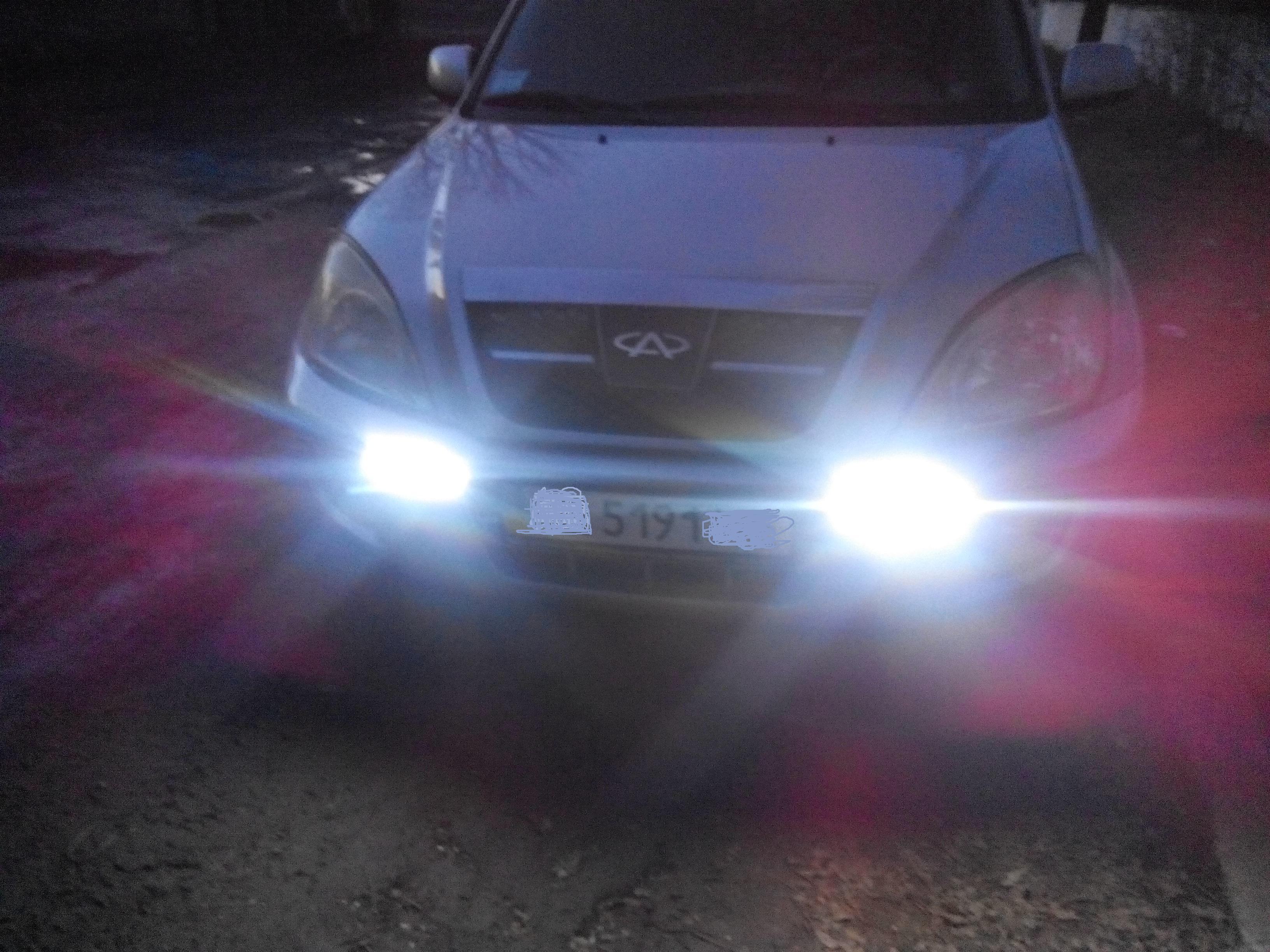

1. Месяца через два накрылся один из светодиодов, причина - банальна - обломался питающий провод. Снял вообще с машины. На столе измерил токи при одинаковом напряжении. Один 0,35А, второй 0,5А. Разница существенная. К тому же, заметна разность свечения по яркости. Вывод: все-таки стабилизатор тока обязателен для данных светодиодов...
2. Сейчас поставил подобные на Geelly MK (хетчбэк). Контроллер собрал по своей схеме (был покупной). Излишки тока "погасил" резистивно. Второй месяц - полет нормальный. Посмотрим, что дальше будет.
P.S. По яркости немного уступают штатным ДХО. Но, честно говоря, иногда и штатные, ну, совсем не штатные и видно не ах-ти....

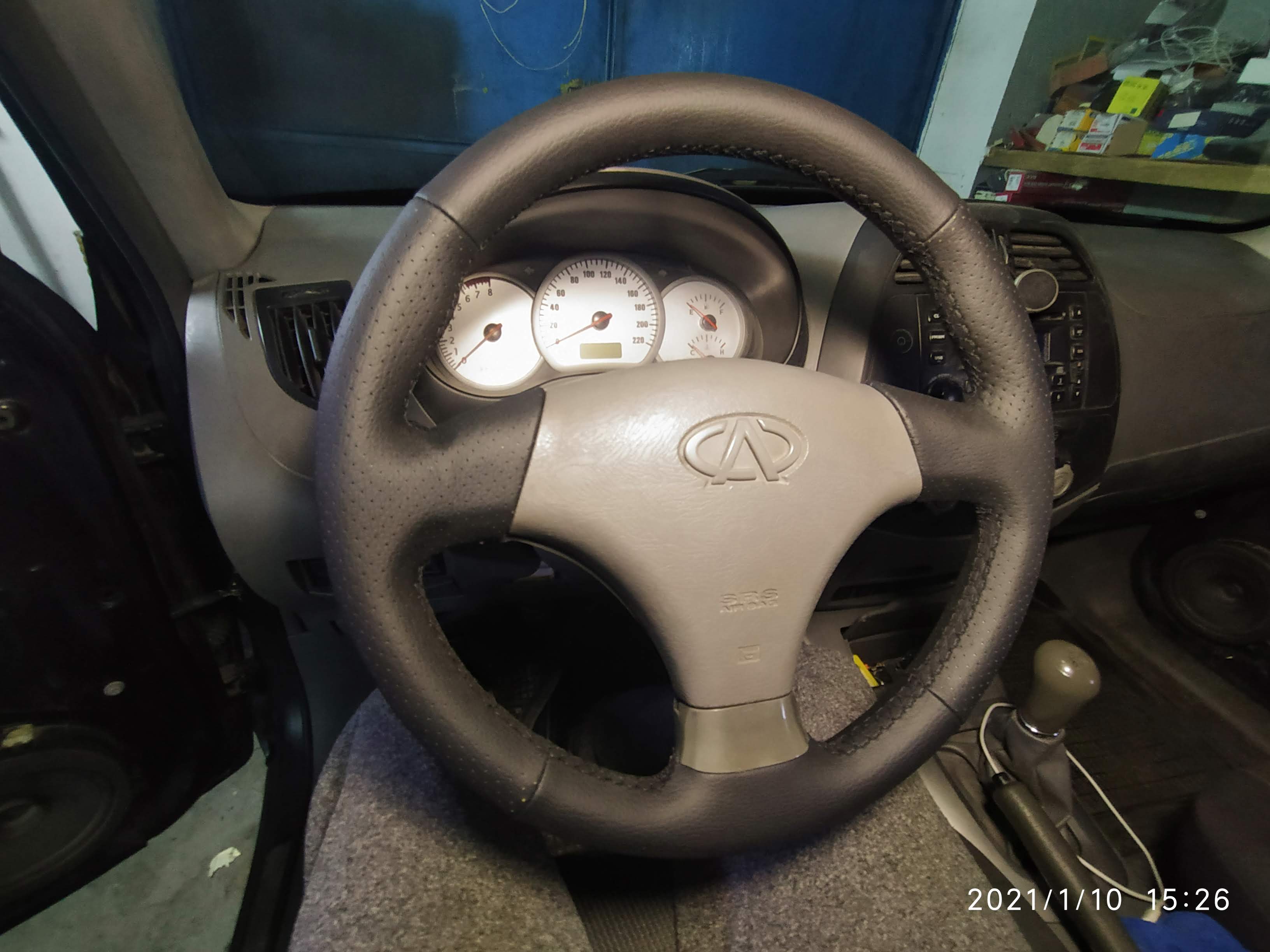

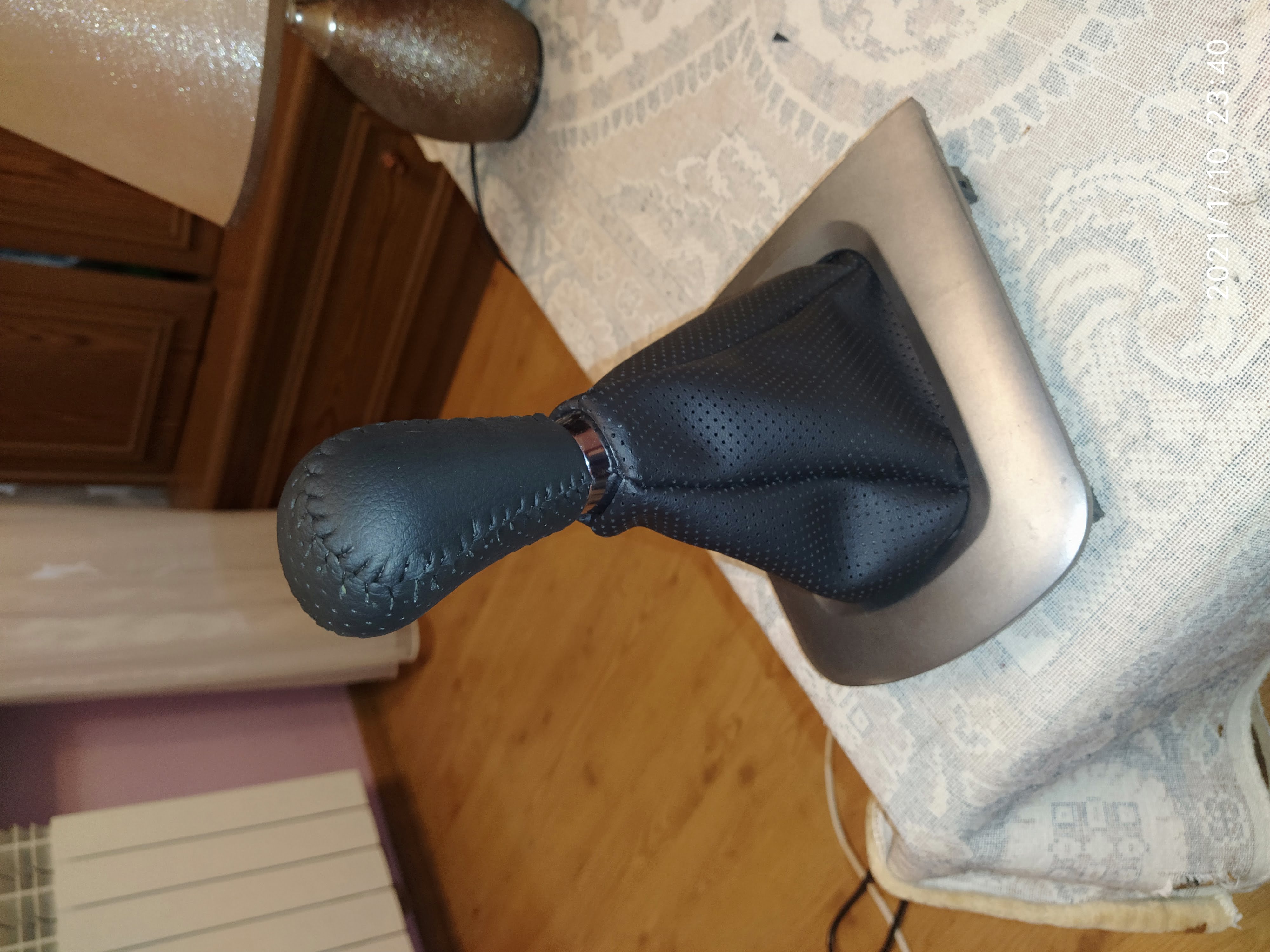

Оживимо темку...
- Просто хвастаюсь ))) Тому-що - сам, і задоволений... )))
Прекрасная работа!!!
