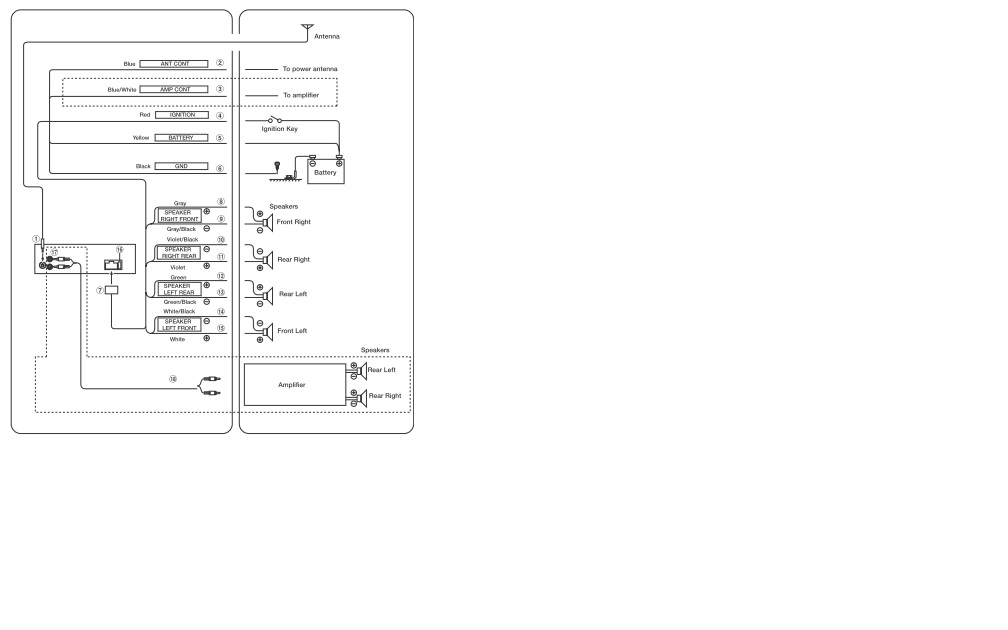

На новой магнитоле остались не подключенными 2 провода: синий - питание антенного усилителя, синий с черной полосой - упр. усил. (remote). Поэтому и вопрос - как у нас запитан антенный усилитель? Боюсь сжечь что-нибудь.

У меня стояла 1-дин базовая. На ней имеются клеммы: "ANT", "L+" - вторая , может ошибаюсь, подсветка.
Вот думаю, может надо - выход "питание ант усил" с нового подсоединить к проводу "ANT" старого разъема? зы.
Схема подключения нового во вложении.

Все проблемка благополучно решена! на вход "ANT" надо было подать сигнал с клеммы "Пит антены" мафона. Varelikу - thanks for participating.
