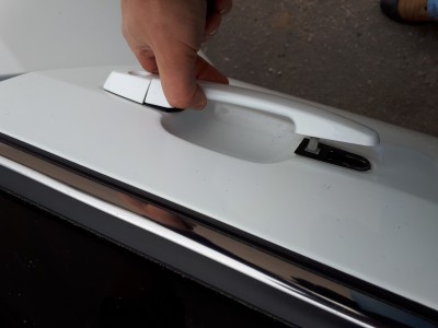

Добрый день, сломалась водительская ручка двери (фото). Вопрос: от элары подходит?

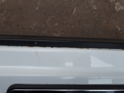

Вторая проблема: начала присматриваться ржавжина под накладками порогов (фото), я так понимаю задувать уже поздно и придется зачищать и красить.... Или есть другие варианты?

Ручки должны быть одинаковые, а пороги в этом месте у большинства имеют потертости и коррозию. У тебя машина белая, лучше всего покрасить и поверх поклеить защитную пленку, чтобы пластик не тер

Для начала нужно убрать ржавчину, а потом грунт и покрасить, ну и пленку, по желанию. А задуть, палка о двух концах, если внутри ржавчина, то только хуже сделаешь. Если с новья задувалась, то освежить не помешало бы.
Ручки одинаковые.
