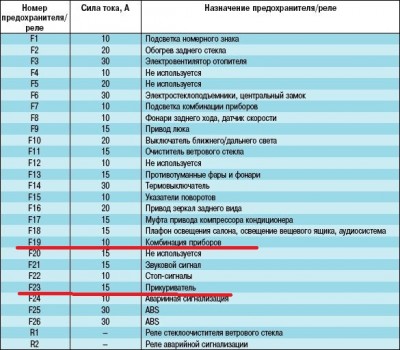

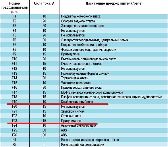

Что-то не так с проводкой или шаловливые ручки поработали!
F19 (10А) - это комбинация приборов. (Не удивительно, что горит: нагрузка от фена 150W (почти 15А)).
Прикуриватель должен быть на предохранителе F23 (15A).
Ссылка

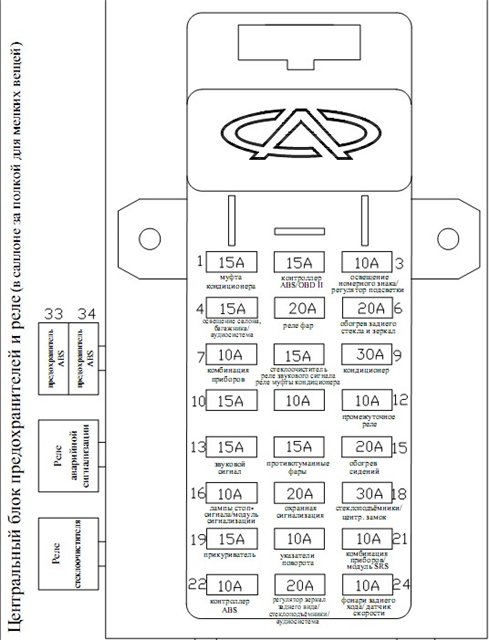

Я извиняюсь, но я просмотрел ссылку по наданой Вами электрической схеме там также 19 предохранитель на 15 А идет на прикуриватель.
Пон грудня 04, 2017 21:59
Повідомлень: 2217
Звідки: ДОНБАСС!
Повідомлення Re: АнтиFAQ
КАК я понял, то в позицию №19 нужно вставить предохранитель 15 А
Пон грудня 04, 2017 22:05
egor написав:
...просмотрел ссылку ... там также 19 предохранитель на 15 А идет на прикуриватель.
Где?

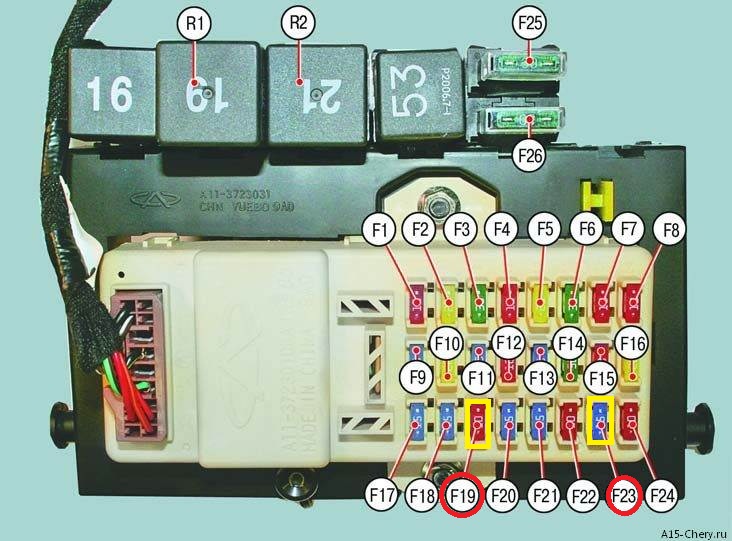

немного добавлю.....есть смысл снять этот блок предохранителей, там он похож на бутер многослойный и посмотреть на предмет окислов, может много проблем пропасть, так же как и после проверки массовой гребенки на левой стойке

Схему я взял в другой теме и она сходится из схемой в справочнике по амулету (имеется в виду порядковая номерация предохранителей). Я так понял, что в разных литературах по разному пронумероавны предохранители. Но суть в том, что я разобрался в этом. Спасибо за помощь и понимание.
