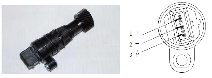

Появилась проблема с датчиком скорости перестал показывать спидометер.
При попытке замены датчика оборвал провода на фишке, а теперь который день мучаюсь с угадыванием проводов я их уже по разному садил а спидометер не работает.
Подскажите научите как его проклятого подключить.
Самое интересное что провод на котором сидит (+) при коротком на него спидометер начинаеться дергаться.

Это не + а сигнальный , посредине , плюс ищи лампочкой ватт на 5-10 и оставшаяся "масса" - по краям разъема.

Мильтиметер показавает (0) на остальных

потому что предохранитель уже выпален (да и сам ДС, наверное)
по схеме и на инфо-картинках у этого датчика - масса (-) в центре, второй контакт

отгнившие провода на разъёме датчика скорости Chery Fora: (1) питание (2) масса (3) сигнальный // фотолинк

Вот мой куда тут подключать?
Сигнальный садить на (0)?
Как найти (+)?? если напряжение в 9 Вт есть только на сигнальном.

(+) найти на перегоревшем предохранителе F2 в салоне. Не он -проверить все подряд .

В таком случае - сигнальный найден , мультметром находим "минус" , оставшийся - "+"
А куды с него 12В пропало - идем по проводу...
