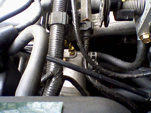

Вопрос Для Всех!
Что это за неподключенный датчик? Даю фото.
Может быть это только у меня он не подключен?

Ты про жёлтенький??

Да, Ярослав, про жёлтенький!

У самого такой же и неподключенный :)
Судя по месту расположения и исходя из своего опыта выдвигаю версию, что этот датчик - датчик температуры охлаждающей жидкости на стрелку панели приборов (т.к. он расположен возле термостата), но т.к времена меняются и у нас стоит объединенный датчик на комп и на стрелку то этот не используется.

Asvon, твоя версия не плохая и возможно, что так оно и есть!
А может быть это датчик открывания термостата или ещё какой - нибудь ерунды, но в любом случае не понятно, зачем япошки его поставили, а китайцы его не использовали. Ох и тёмный же этот народ - китайцы!

У термостата нет внешнего датчика :) он сам в себе и датчик на парафине и клапан с ним же связанный.

Asvon, я с тобой согласен.

Asvon +1!

Просто у япошек он наверное идёт в комплекте с движком, а китайсам лень вкрутить вместо него заглушку поскольку он им и на не на, у них своего такого добра хватает, а у нас бы выкрутили. Кстати завтра попробую померить его сопротивление, наверное меняется от температуры, мож чево интересного можно с ним замутить :D

Думаю, датчик этот стоит с целью унификации. Движок-то не только на тигго ставят. Интересно, на всех машинках чери с этим движком датчик не подключен?
