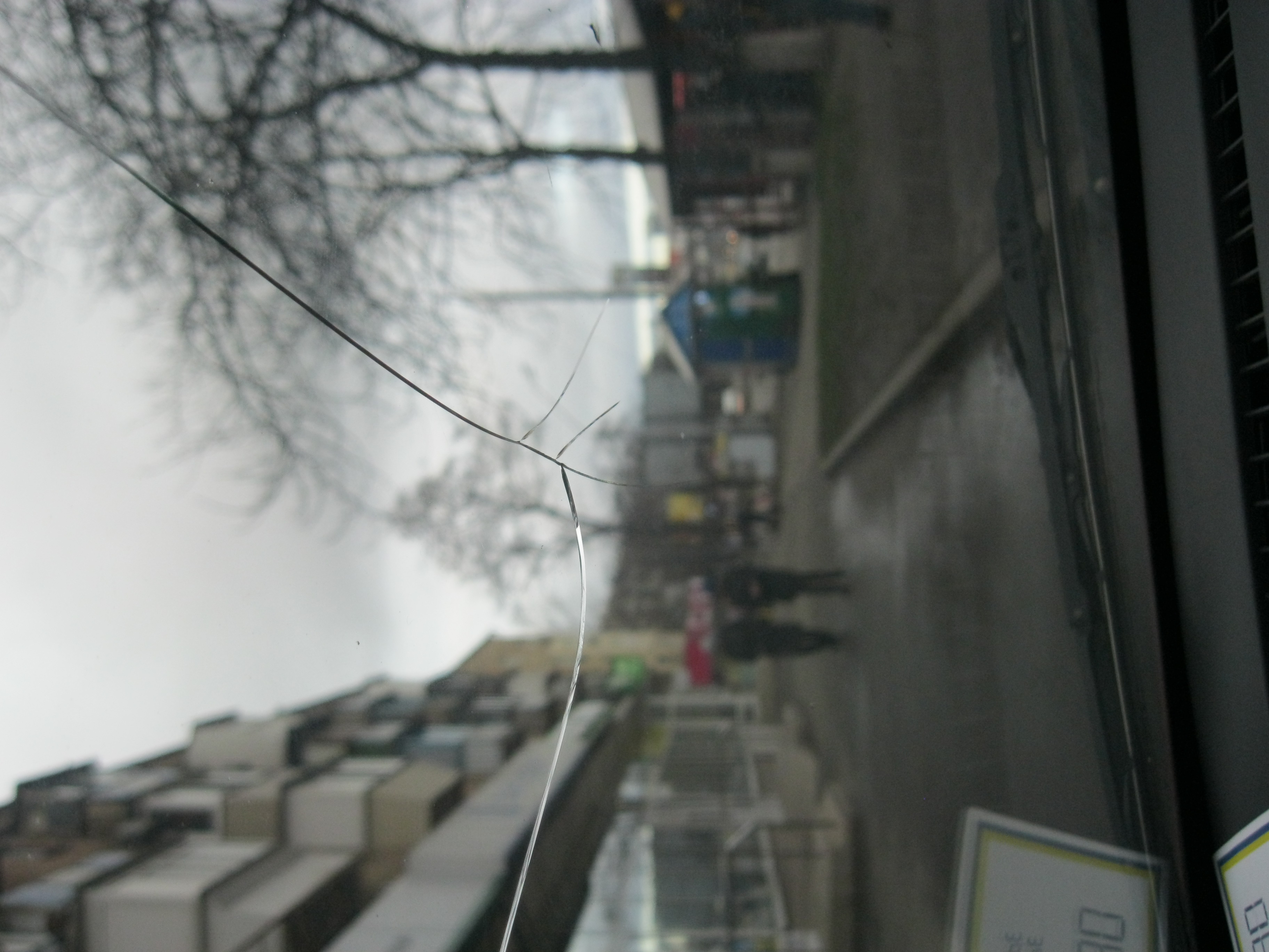

Сегодня утром кимоха меня встретила с таким видом:
Вверху дошло до места засверливания маленькой трещины, внизу сантиметров 5 до конца стекла не дошло, в стороны расход пока небольшой.
Кто разбирается, с этим чтото делать можно/нужно?
Есть смысл или такое ремонитировать - засверлить и т.д. выйдет по стоимости нехило а толку может мало?
Сегодня поеду к стекольщикам, но думаю есть ли смысл, если и зафиксируют то не за малую копейку, а трещины все равно могут дальше пойти и в итоге замена как не крути.

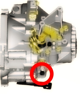

Добрый день всех с наступающим , возникла проблема на кимохе , перестал включаться партроник задний и фонарь заднего хода, раньше проскакивало пару раз и становилось все впорядке, а теперь не работает совсем , предохранители все проверил, может кто знает где находится концевик, думаю дело в нем, возле кулисы не нашел ,или кто сталкивался с такой проблемой подскажите плиз.

жаба в коробке, вот из-за нее и не работает это все, у меня разъем был сломан, поменял и все заработало

Serg@Net написав:
grandfather, а не подскажеш случайно это внизу под коробкой,надо на эстакаду
Сверху можно добраться. Датчик в передней СРЕДНЕЙ части коробки (см. рисунок), поэтому потери масла при замене незначительные.
Правда, возможно (если кулак, как голова пионера), для более удобного доступа придется скинуть аккумулятор. :buba:
Тесновато в моторном отсеке у Кимки...

Serg@Net написав:
MAKAFECUK , жаба расположена как я понимаю над педаль ,а какое отношение она имеет к парктронику и фонарю заднего хода?
Serg@Net, не путай мягкое с тёплым :punish:
Датчик реверса - на коробке.
Учите матчасть! :vishenkaa:
