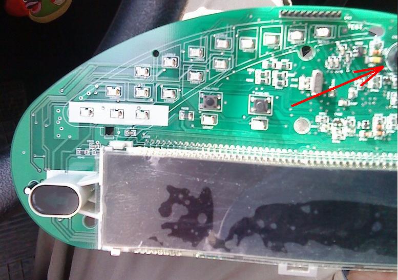

пищалка расположена В ПАНЕЛИ ПРИБОРОВ. пищит эта гадость при целой куче случаев, как минимум это 3сек. при включении зажигания, все время при включенной задней скорости, и при срабатывании запрограммированого интервала техобслуживания.
При движении задним ходом этот мерзкий звук выводит из себя перекликаясь с пищанием парктроника.
В связи с этим, во время лазания в приборку с целью проверки светодиода, пищалка была локализована и залеплена кусочкам шумоизоляционного материала (размером 5х5мм). Теперь вполне слышный, НО ТИХИЙ звук, нисколько не буравит мне мозг :)
на фотке стрелочкой указал, к сожалению фоткал светодиоды, поэтому от самой пищалки попал буквально краешек. . это такой черный боченочек с дыркой. (вот на дырку и клеим шумку)
