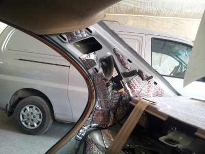

Если снять накладки задних стоек, под ним есть окна, которые ведут в багажник, остаётся вставить решётки в накладки.
14222711382441478372328.jpg [ 2.49 МБ | Просмотров: 5033 ]
