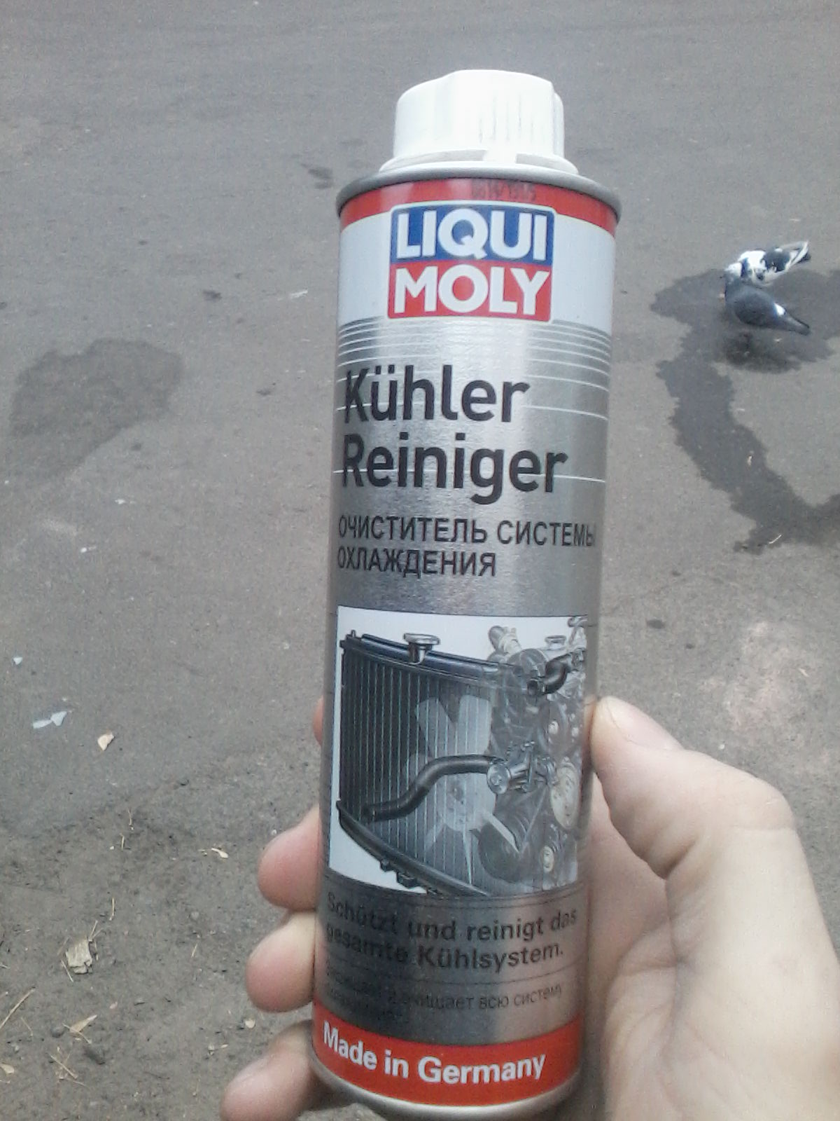

...Сегодня вечером буду промывать систему и менять антифриз.
Но вот КАК ???!!! теперь вымыть всю эту грязь из системы и вообще откуда она взялась???
Промывка фирмы HiGear (вроде так пишется).
7-минутная, инструкция на банке.
Плюс литров 10-15 дистиллята. Плюс нормальная ОЖ или концентрат - самому смешать.
Если концентрат - взять с запасом, для последующего "обновления" ОЖ.
Можно вначале промыть простой водой - для вымывания грязного антифриза. А потом - залить дистиллят, промывку и по инструкции.
Я у себя делал так.

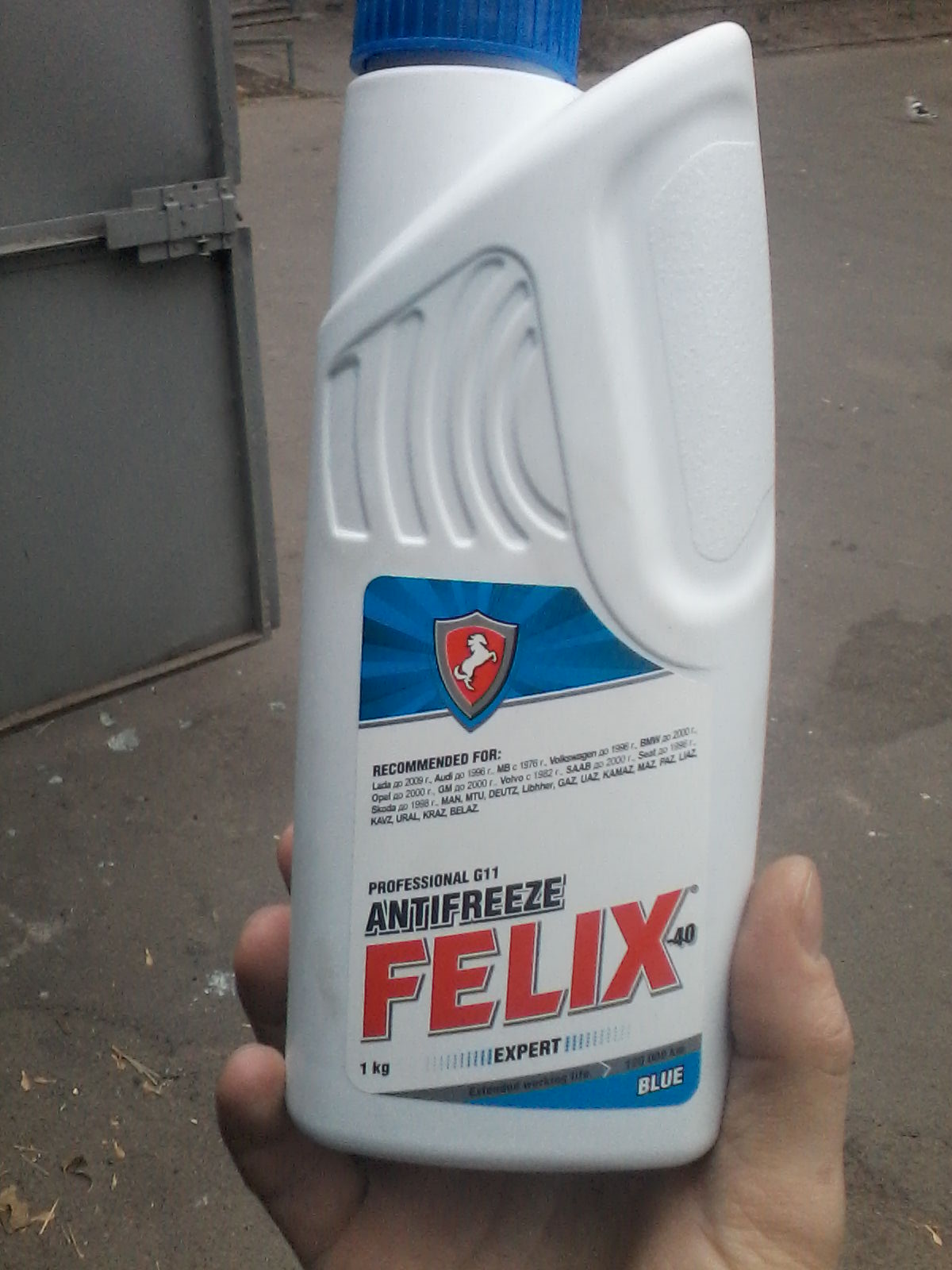

Сначала всё слили с системы. От того что вытекало были все в ужасе. Такое впечатление что мне после замены радиатора туда не антифриз залили, а омывалку, вонь ужасная, жиждкость как мыльный раствор.
Потом залили 6 л. воды (больше не влезло), погоняли по системе и слили.
Потом залили опять воду с промывкой Ликви Моли (как на фото) и снова хорошо прогрели и прогнали по системе воду.
Потом ещё раз залили воду.
Потом её слили и залили антифриз.
Последний раз, когда сливали воду. ждали минут 20 пока всё стечёт.
В результате залили 7 л. антифриза (как на фото) в систему и около 0,5 л. долили в расширительный бачок.
