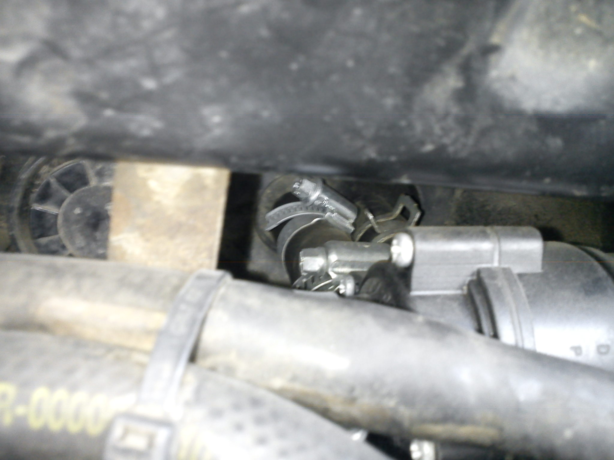

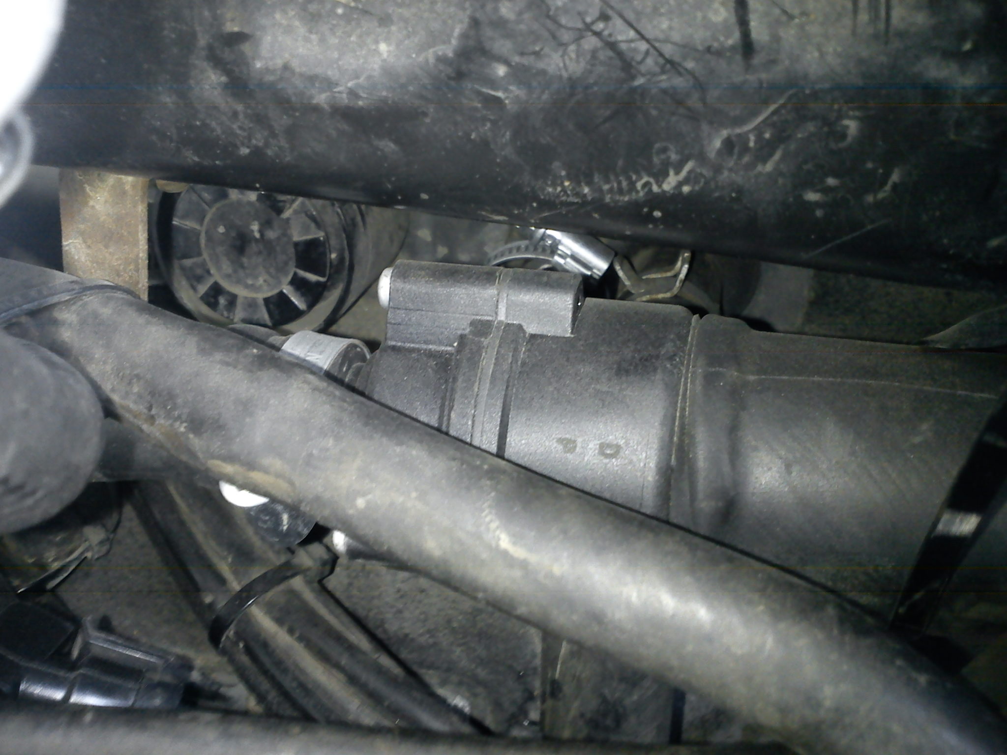

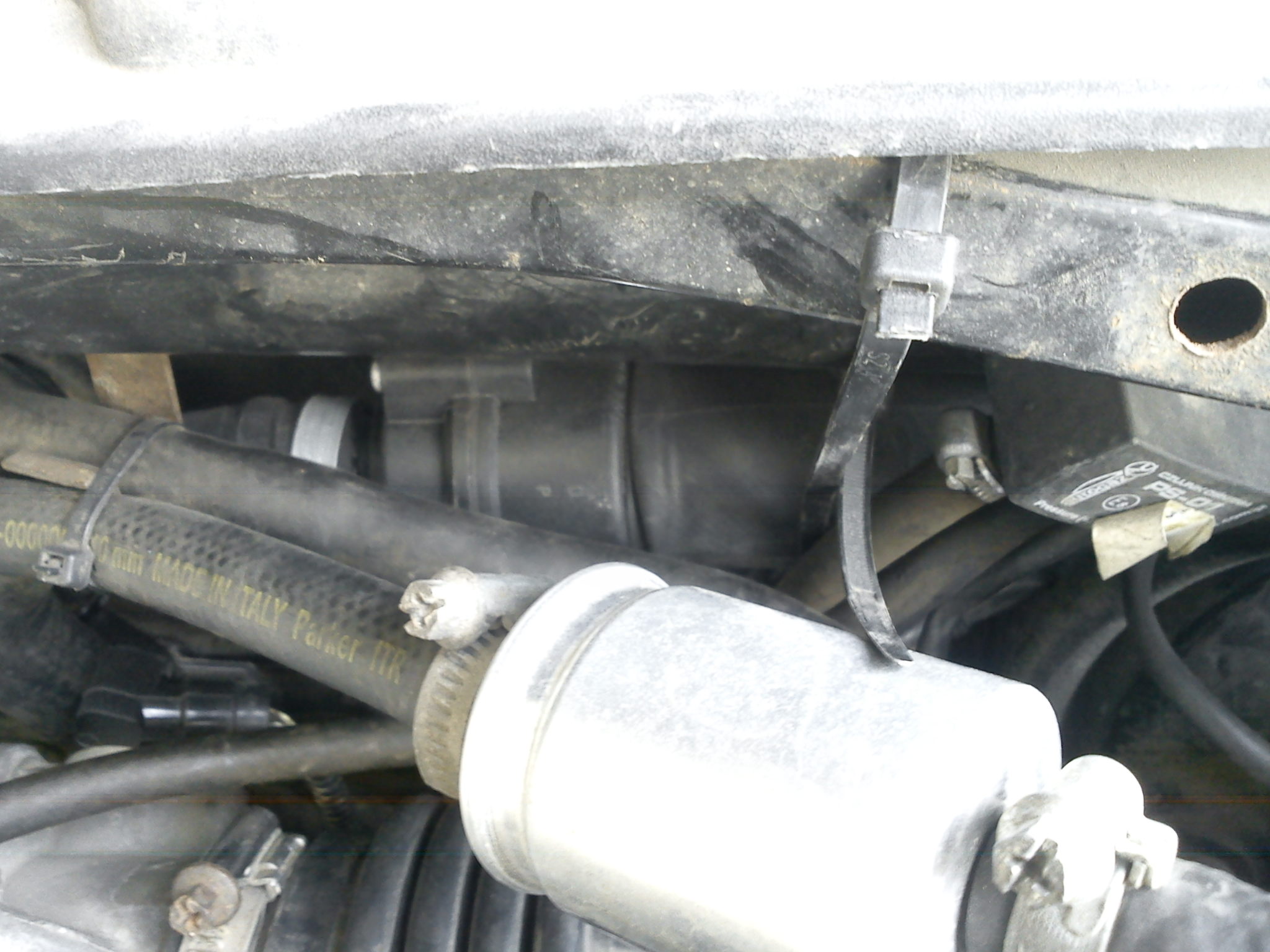

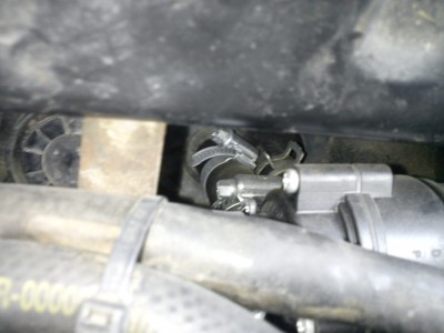

Попробую.
Но
1. Только на телефон (5 Мпикс, но не фотик)
2. Там таки темновато.
Если получится - вечером выложу.
Вечером не получилось (получилось на след. день).
Одно и то же с попыткой снимать с разных ракурсов.
На металлическую часть (корпус самого эл.двигателя одет кусок велосипедной камеры.
Сама помпа расположена горизонтально, входным патрубком влево (к пассажиру).
Выходной патрубок - практически напротив входа в печку (два рядом расположенных металлических патрубка, выходят из перегородки в моторный отсек, левый - вход).
Со входного патрубка печки трубка (резиновая) была снята, несколько провернута, чтобы не было перегибов, и подключена ко входу помпы.
Под впускным коллектором ее пришлось зафиксировать пластиковой стяжкой чтобы отвести подальше и опять таки во избежание изломов. Между выходом помпы и патрубком в перегородке - кусок трубки (шланга) максимум 12 см длиной (скорее 10). Короче некуда - очень тесно и неудобно фиксировать хомуты.
Реле расположено возле аккумулятора, кнопка - в салоне, возле индикатора базовой сигналки.

Спс, тут не качество главное, а сама идея. Где и как установить. Что, куда подключить (визуально) и т.д.

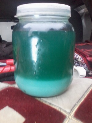

Три недели назад поменял радиатор печки.
Две недели назад ещё доливал немножко антифриза, всё было нормально.
Вчера, для профилактики заглянул в расширительный бачок и "ОБАЛДЕЛ" :(
Антифриз очень мутный.
Слил из бачка в банку и оставил на ночь. Сегодня утром сфоткал. Фото не очень но суть видна, в банке осадок на сантиметр точно. Как будто накипь.
Боюсь представить даже что творится в радиаторе и во всей системе.
Сегодня вечером буду промывать систему и менять антифриз.
Но вот КАК ???!!! теперь вымыть всю эту грязь из системы и вообще откуда она взялась???

Способом замены О.Ж ,который описан чуть выше.Но водички, думаю,надо прикупить побольше.

Хорошее качество антифриза.
Либо смешаны вместе два не совместимых антифриза, либо с тосолом.
