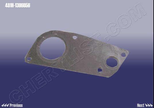

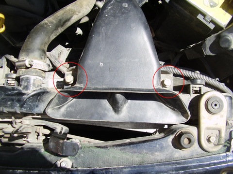

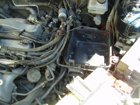

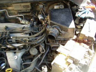

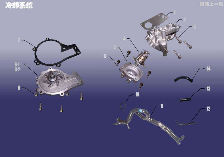

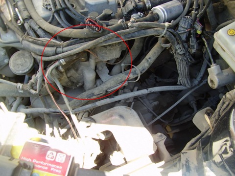

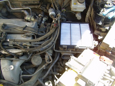

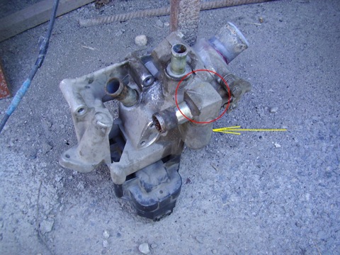

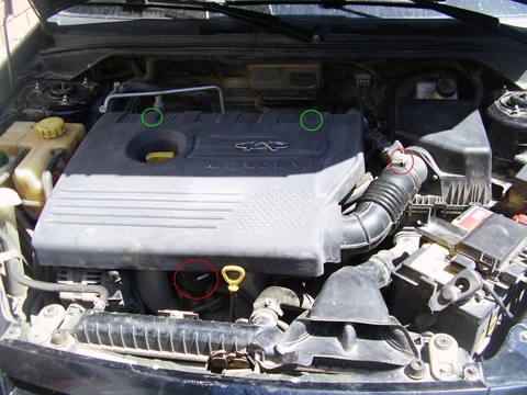

Повідомлення Re: Термостат брать китай или есть варианты??
типа так...
Последний ресунок это надо все снимать. понял филтер корпус и воздуотвод и открутить четыре болта и вытянуть термостат .А зачем снимать все то что на последнем фото .
можеш не снимать, это фото больше для того, что бы было по понятней.
а так его снимают для сверловки увеличения внутреннего отверствия. Но это уже другая история.
