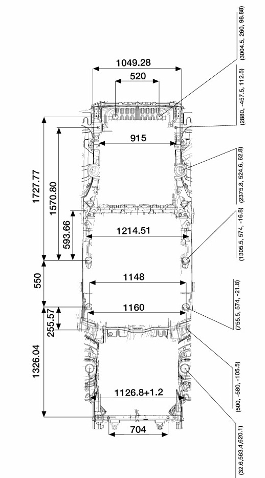

Добрый день уважаемые форумчане. Купил себе Tiggo 2008 года перевертыша, вот теперь восстанавливаю своими силами. Скачал все доступные в интернете руководства по ремонту и эксплуатации, но так и не нашел контрольные точки по крыше, средним стойкам и салону. Огромная просьба, возможно кто-то сталкивался с такой проблемой или у кого-то есть возможность промерять геометрию кузова, откликнитесь пожалуйста. Буду премного благодарен.

Это все есть. Нет размеров крыши (хотя бы от двери багажника и до средних стоек), расстояния между средними стойками.

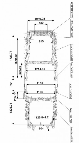

ololo
Может эти размеры помогут...
