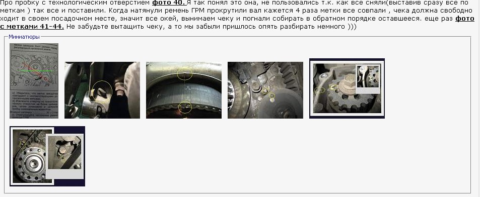

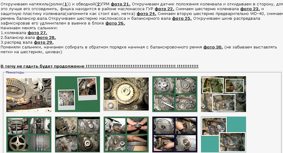

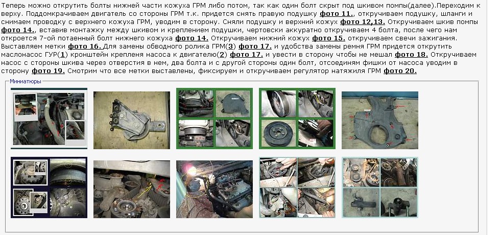

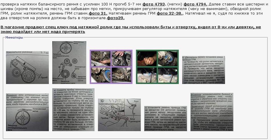

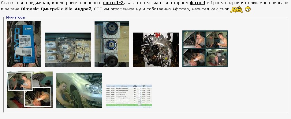

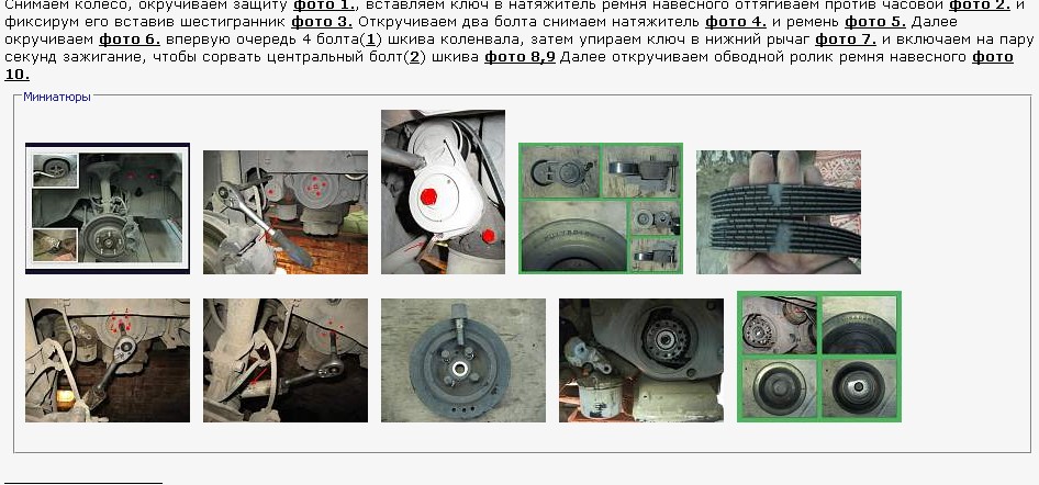

Изучая про замену ГРМ не рискнул сам менять отдал 300гр,хотя до этого куча машин была сам менял без проблем,посмотрел как меняют понял что нефиг делать,так сказать всё обычно!Так что можете сами производить замену без проблем,единственная проблема добраться до ремня ГРМ :) а во стольном всё по накатанному,так что меняйте не боясь,в помощь выкладываю фотки замены может кому то пригодится,взяты с другого форума по мицубиси,единственная разница в натяжитили ремня конд+гидроусилителя на 2.0л он натягивается с помощью болта,находится под насосом кондиционера!

У тебя, есть об - натяжении ремня. Вроде бы все четко и понятно...
но - все равно "ексцентриковый ролик" нужно - выставить.
Без опыта - это практически не реально.
(Я когда-то, очень похожий, пежовский дизель - три раза разбирал... Пока не прочувствовал...

Так ону подскажи может что то не так сделал это вот этот ролик как я понял
и в чём проблема?просто поставили и натянули ремень и всё!и как она должна проявится если неправильно!
И вот это положение почему то пропустили
и чем грозит если не так?

я ж не говорю что у тебя что-то не правильно.
Повторяю - Все очень грамотно и правильно изложено!
Но если разбераешь в первые - очень легко - недотянуть или перетянуть ремень.
По фотографии, ролик, ексцентриком в низ - верно! Но:
Недотянешь 2мм - на 4000 очень вибрирует ремень, до обрыва..... тьху, один раз....
Перетянешь 2мм - писк, похожий на свист. Значит - ест резину ремня, сколько протянет?
- "опыт водкой не зальешь" (с)
Я порекомендую:
если вы любите технику, если хоть немного понимаете в взаимодействии деталей, то - смело делайте это!
Если какой-то мотор попался впервые или вы делаете это впервые - лучше не поленитесь, заведите машину пару раз без передней крышки. Присмотритесь, послушайте, проверьте и все получится!
Потом крышку смело будете закручивать.
