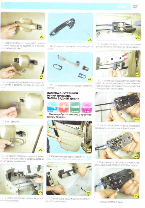

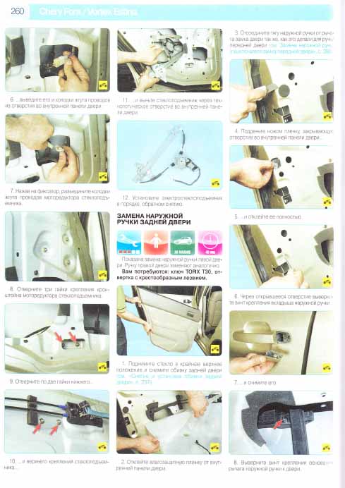

В помощь

было то же самое с правой задней пассажира. Опускал стекло до упора и с помощью проволки приподнимал механизм замка. По другому думаю не получится.
