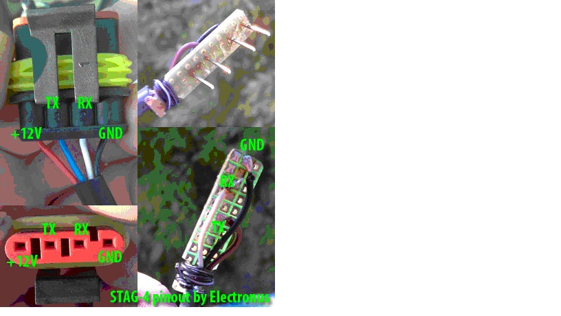

Может кому пригодиться.
Кабель для СТАГ-4 своими руками
Покупаем на уцененке любой кабель для старого сотового телефона (сименс/нокия/сониэрик). Важно чтобы кабель был с переходником USB-COM, и был именно для мобильного телефона, а не просто переходник USB в стандартный COM.
Дисклеймер! Читаем матчасть ниже:
Есть стандартный ком-порт у него размах напряжений от -12В до +12В
Есть преобразователи, которые эти уровни приводят до ТТЛ уровней, т.е.: 0 или +5Вольт или 0 и +3,3Вольта
Если вы хотите использовать обычный ком-порт или переходник для подключения к системе, то обязаны использовать такой преобразователь, дабы не сжечь блок управления.
Кабель для мобильника есть готовый переходник из USB в COM и преобразователь в уровень ТТЛ от нуля и до 3,3В, в одном флаконе, т.е. что прописал доктор!
Я использовал кабелек от Mobile Action
Нам нужно найти всего три сигнала: GND, RX, TX!
Отрезаем разъем, который идет к мобильнику, зачищаем каждый провод, и тестером на прозвон находим провод GND - он звонится на корпус USB разьема. Запоминаем этот провод.
Теперь ставим драйвер, и втыкаем кабель в компьютер, он должен распознать ком-порт (ищем новый порт в Диспетчере Устройств).
Осталось найти RX и TX.
Запускаем стандартный HyperTerminal, и на скорости 2400Бод устанавливаем соединение по нашему порту. Теперь берем в руки металлический предмет и ударяем отдельно по каждому зачищенному проводу(кроме GND), и на одном из проводов в гипертерминале попрут кракозяблики это и есть наш RX, запоминаем его
Не выключая гипертерминал берем наш провод RX и замыкаем по очереди с зачищенными братьями, и жмакаем на клавиатуре символьные кнопы. Как только в гипертерминале начнут отображаться нажимаемые символы - с нашим RX замкнут искомый TX!
остальные лишние провода обрезаем и концы их изолируем, они нам больше не нужны...
Берем макетницу, стоечки и согласно картинке ниже делаем ответную часть разъема для ГБО STAG-4
Не жалей ни о чем и ни когда

Так же можно кабель сделать из KKL кабеля, все будет понятно когда разбирается кабель.

Я вывел два USB порта в салон, один для ГБО, второй для вариатора (микролуч). А на сигнал нашей штатной сигнализации повесил сигнал с вариатора - теперь видно когда он в работе и нет ли сбоев.

у меня стаг-4 плюс, тоже делал себе кабель из кабеля от старого сименса. Разъем к стагу, тот который с четырьмя штырями, купил на авторынке за 20 грн.
