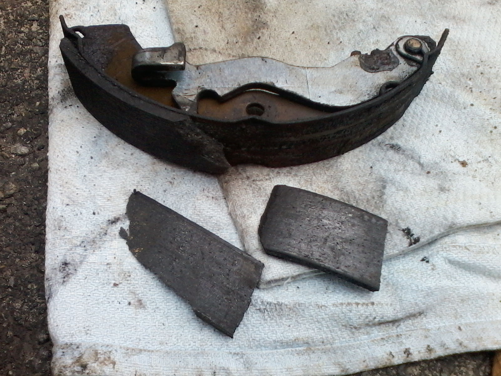

Как сказал Александр C: "Вскрытие покажет".
Так вот потёк задний левый тормозной цилиндр. В результате одну тормозную колодку тупо разъело и она рассыпалась.
С правой стороны цилиндр нормальный.
Так как всёравно разбирал с обеих сторон то поменял и колодки и тормозеные цилиндры.
Обидно только что колодки тормозные ещё могли б походить пару годиков.

У меня летом похожая ерунда была - только колодка не рассыпалась, а прилипала периодически к диску.
Пару лет назад было, что накладки отгнивали от колодок(об этом в бортовике есть инфа).

Повідомлення Re: Тормоза, колодки, барабаны
Я в задние тормоза поставил колодки Кашияма.
Kashiyama K6729
Они один в один с родными китайскими.
Ремса аналог в задние барабаны вроде не подобрали еще.
Чет листопада 21, 2013 6:15
З нами з: Нед січня 16, 2011 22:35
Повідомлень: 31
Автомобиль: kimo
Я заказал себе Кашияму,завтра должны придти,а там что в комплекте солдатики идут???
Чет листопада 21, 2013 7:18
Нет, не идут.
Солдатики и фасонные шайбы лучше тоже купить сразу, ибо если пробег тысяч 50-60 и в тормоза не разу не лазили, то при снятии тормозного барабана колодками может порвать фасонные шайбы и загнуть солдатики.
В лучшем случае только солдатики погнёт, их можно выпрямить, они мягкие как гвозди.
В самом худшем случае, колодки вывалятся в руки вместе с барабаном, шайбы будут сорваны, солдатики погнуты.
Ну и соответственно фрикционные накладки будут изуродованы или расколоты об образовавшийся буртик на тормозном барабане.
Щадящий метод снятия это вкручивать болты на 8 в барабан (М8х40 минимум, М8х30 короткие) , а барабан обстукивать и крутить.
Крутить навернув гайку на колесную шпильку и балонником за гайку. Или монтировку между шпильками, но есть риск их повредить.
Выпрессовочные болты упираются в ступицу, она крутится с барабаном вместе, а крутить барабан мешает только тормозные колодки, упирающиеся в буртик на барабане.
Болты крутить так.
Один болт крутим ключом, второй стараемся закрутить рукой.
Как только болт под рукой поддался, прекращаем крутить болт, который крутили ключом и начинаем ключом крутить болт, который держали рукой. Ну а за тот, соответственно беремся рукой. И так до снятия барабана. Этот метод помогает избежать перекоса барабана.
И не стесняться прикладывать грубую силу ибо процесс снятия может пойти хреново.
