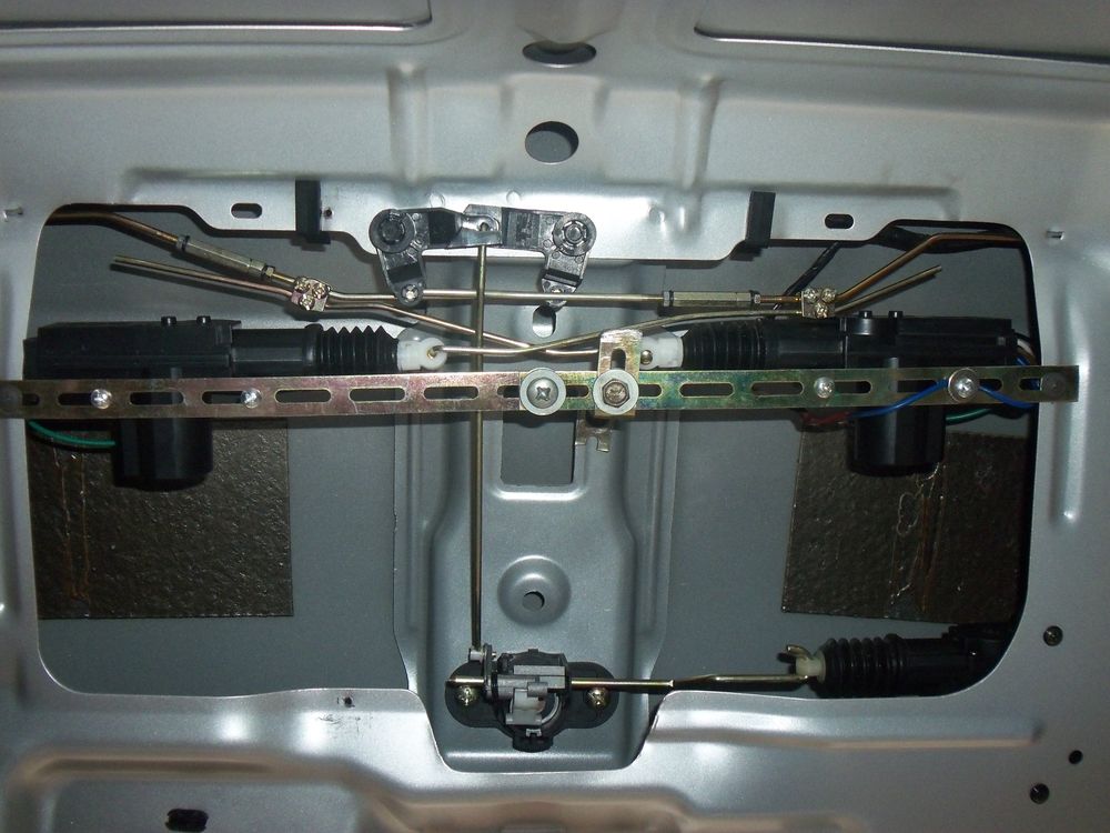

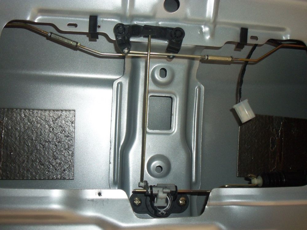

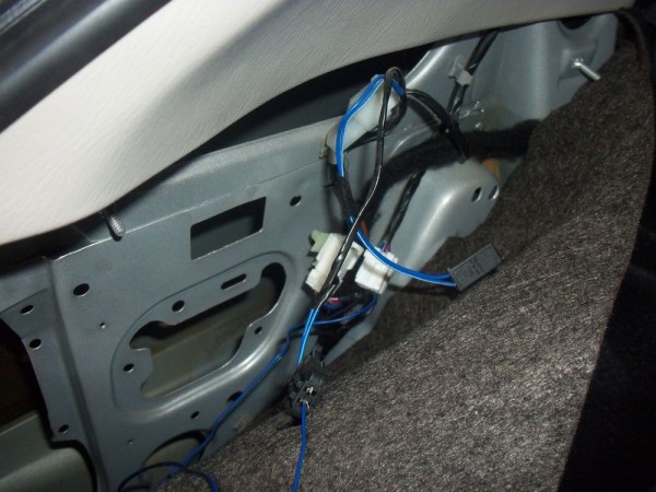

Решил в этой теме написать как я боролся с открыванием багажника, замок в задней двери у меня есть, но нажать на кнопку очень тяжело даже мне большим пальцем давить приходится, а жена воопще ногти ломала и двумя пальцами пыталась нажимать. Вопщем решил сделать правильную кнопку, для начала пытался обойтись бюджетно прикрутив тот же замок что там есть на тягу открывания, всё получилось - но силы ему не хватало - если дверь поднята то замки открывал - при закрытом - нет. Пришлось ехать в магазин за двумя замками или соленоидом, соленоид где то за 120 грн, а замки я купил по 24(знаю что они по 20 максимум - но искать было лень).
ну и реле было куплено зарание за 11 грн на кардачах(рынок так называется).

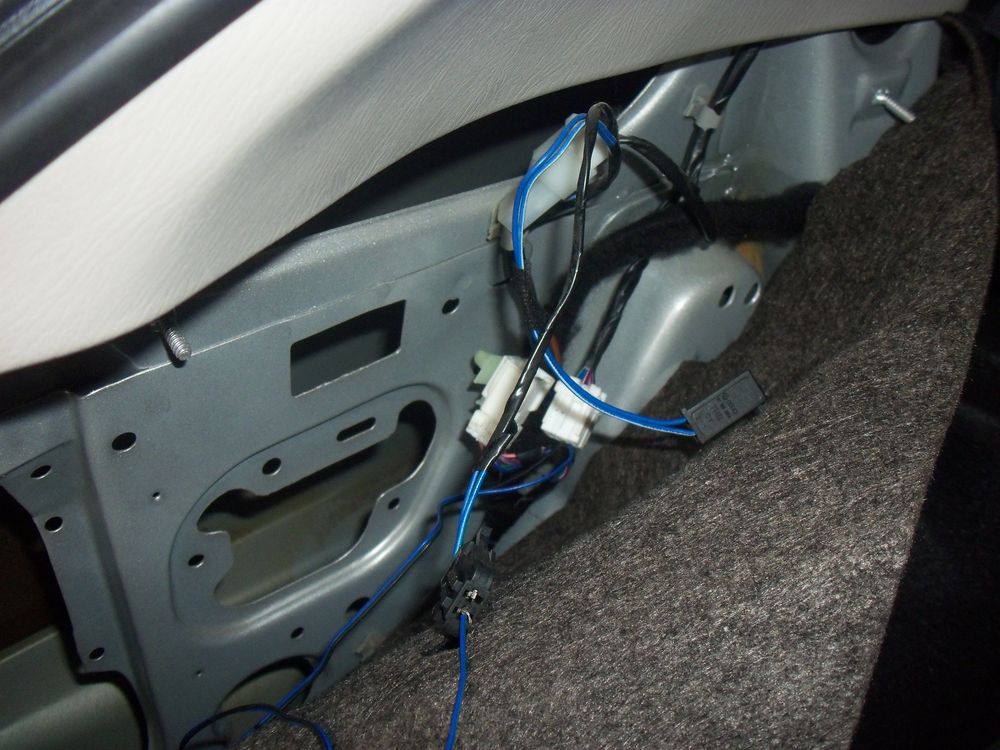

по поводу установки всё запечатлел на фото, правда выглядит всё страшно но надёжно.
реле установил возле задней стойки, сфоткать забыл но место установки здесь

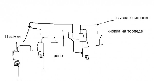

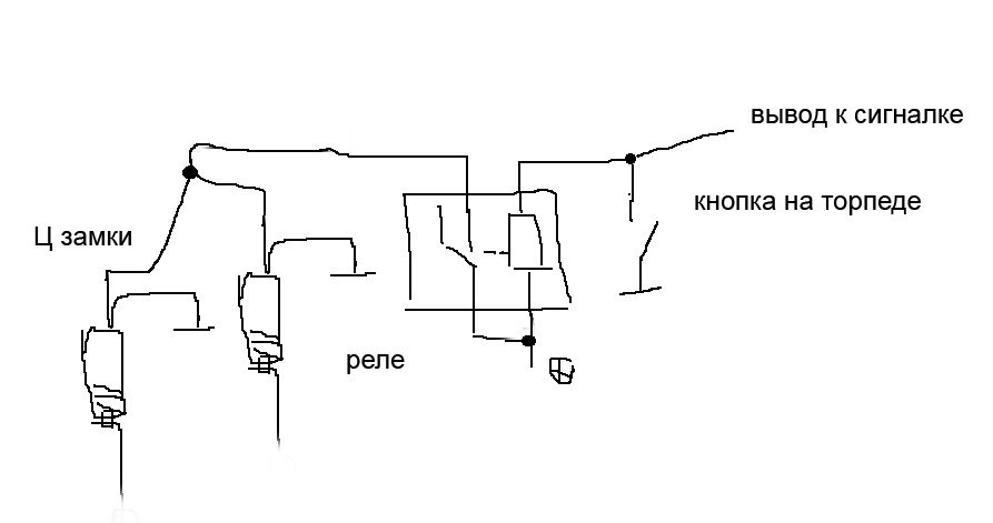

по схеме подключения всё просто даже для плохо понимающих в электрике - кто хоть раз подключал сигнал или противотуманки через реле - разберётся.
вот схема
провода к замкам не тянул - использовал те что были кинул их поралельно чтобы меньше потеря была - (+) взял от плафона подсветки , правда сразу предупреждаю - замените предохранитель на помощней - а то я на 5 ампер спалил - тоже мне китайская логика весь свет в салоне - и всего 5 ампер - тоесть 60 ват - две спереди и одна лампочка в багажнике - уже 30 ват, а если я ещё дополнительно втыкну подсветку задним пасажирам и в багажнике с другой стороны? - ну да это теория - ставте на 15 ампер и запитуйте замки.

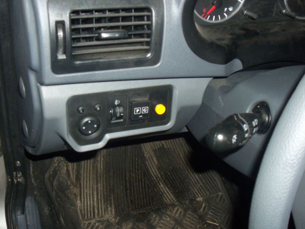

а кнопка как то так
