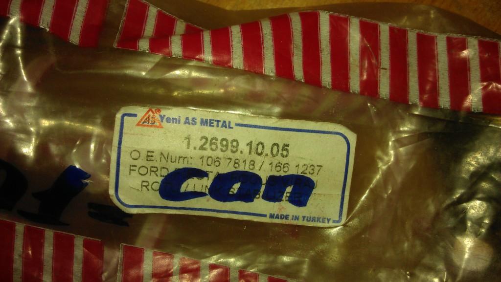

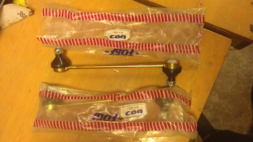

Не хотел писать пока не проверил работоспособность, проездил уже чуть больше 1000 км все ОК, поэтому могу поделится.
Итак, если ставить проставки между чашкой и опорой переднего амортизатора, то при вывешивании колеса, нижняя часть стойки стабилизатора бьет по рычагу передней подвески. Итак, если проставки у вас до 2 сантиметров, то вам подойдут передние стойки стабилизаторов от шевроле авео, они на полтора сантиметра короче чем наши, если же у вас проставки как у меня 4 сантиметра, то вам подойдут вот такие стойки стабилизаторов как на фото от форда, они на 4 см короче наших, покупал за 145 грн за одну штуку на базаре, было много аналогов дешевле, но сказали что эти самые лучшие, ну посмотрим.
