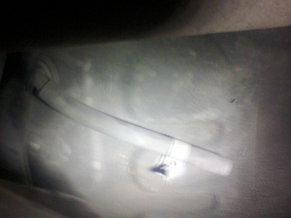

Вот возник вопрос,когда заглянул со стороны пассажира рядом с водителем,что это за хрень(трубка)торчит из салона пассажирского сидения??Кто в курсе?

Это трубка для слива конденсата из кондера.

Понял,спасибо

Там хуже есть место в ногах у пассажира, такой пластмассовый разъемчик, иногда он разъединяется и конденсат стекает под ноги пассажиру.

Намучился я с этой хернёй... Я упростил эту всю "систему" на один армированый шланг. А то вот эти коленки, стыки, все-же затрудняют проход конденсата.
