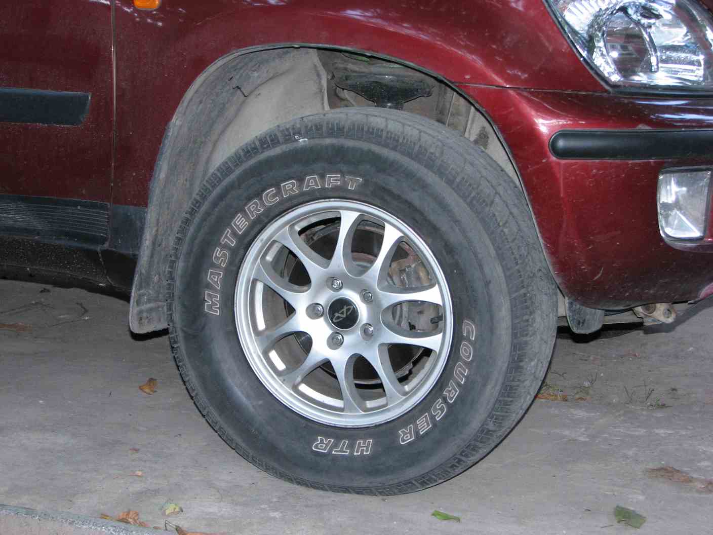

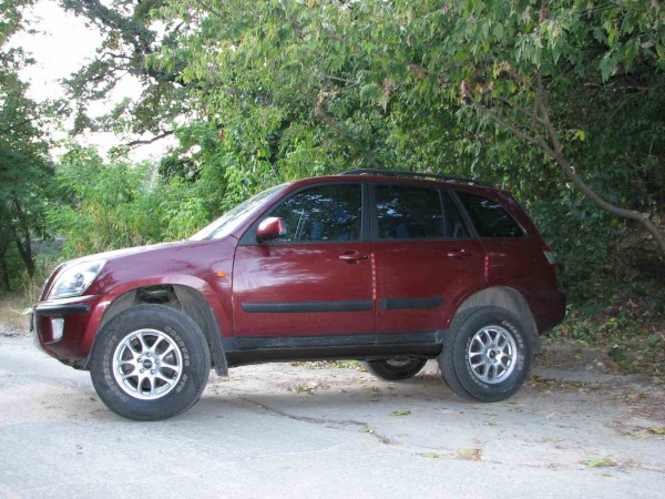

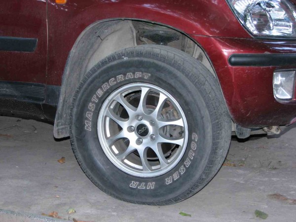

А теперь фото как я обработал пороги: по дверям внизу наклеил молдинги а сами пороги сначала промазал твердым антикором, а потом бронзовым пластичным. Но пластичный за неделю засох и брюки не пачкает. Планирую поверх еще твердым покрыть а то и цвет разный, както не феншуй.
