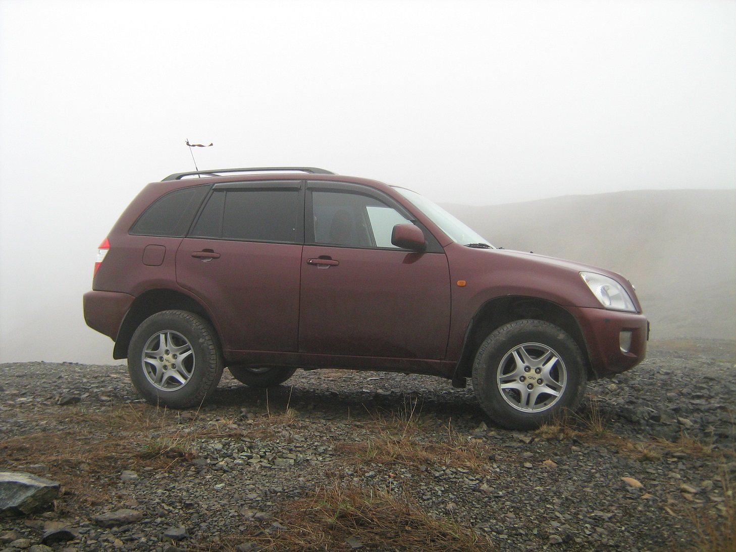

Зачетное видео, Ян. Посмотрел все твои ролики с Драгобрата! Молдец,далеко зарался! А клиренс у тебя помоему не меньше моего(или мне мой уже приелся) Какой размер резины?
Востаннє редагувалось alyoha в Суб лютого 09, 2013 20:46, всього редагувалось 1 раз.
П'ят лютого 08, 2013 23:28
Повідомлень: 230
Повідомлення Re: Увеличение клиринса или дорожного просвета
размер резины стандарт R16 235/60

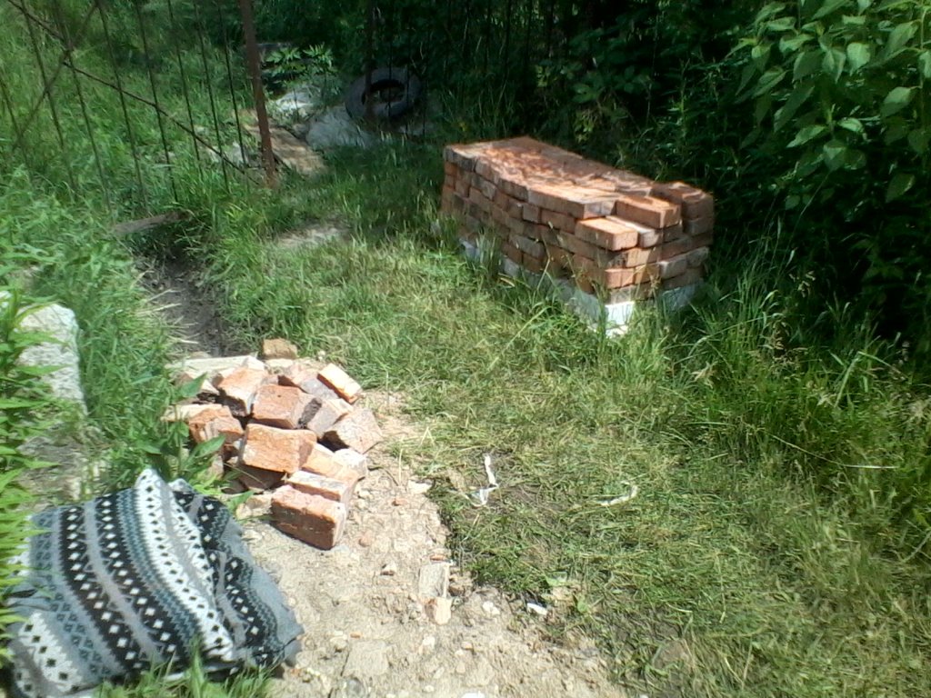

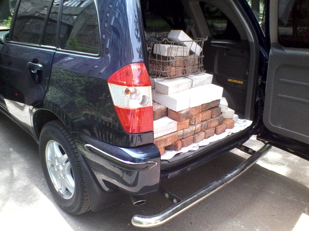

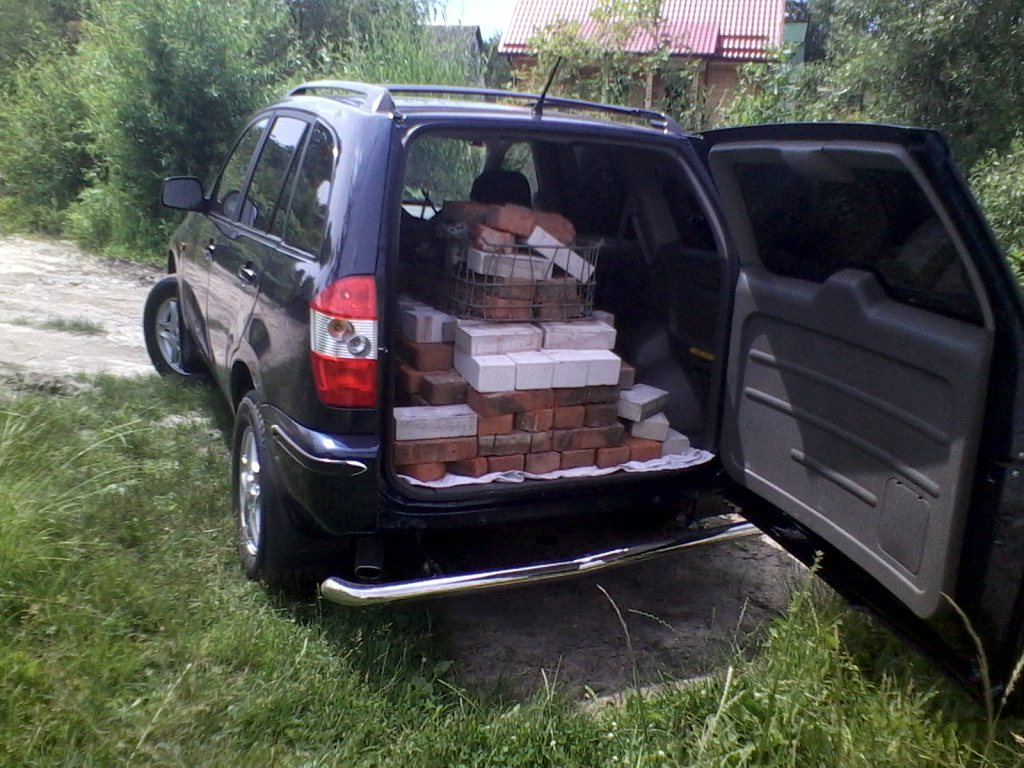

Ну, вот пришло и мое время проверить Алехины пружины.
Вот это надо было перевезти (под тряпкой мешок цемента :eek: ).
и как это происходило--
Да, ехал медленно -- не спеша, расстояние не большое(около 5 км).
Нигде не разу не стукнуло , не бахнуло по подвеске.
Аморы наши, родные, с добавленным кольцом, тоже выдержали.

WASD, точно такую же проверку делал своим задним пружинам от Форда скорпио универсал. Только вместо кирпича вез почти пол тонны песка в мешках и дистанция была 20 км. Испытания прошли абсолютно положительно, никаких побочных эффектов и проблем. После разгрузки клиренс вернулся в исходное состояние ни на миллиметр не просев!
