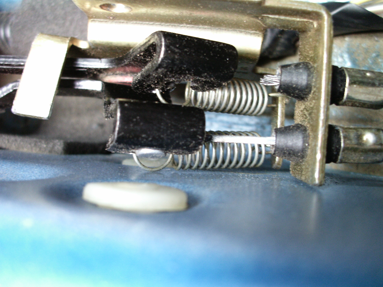

Оборвался тросик багажника .Повидимому изза конструкции самого рычага и тросик крышки бака тоже на подходе .Тросик просто перетирается рычагом .Придется подпилить надфильком

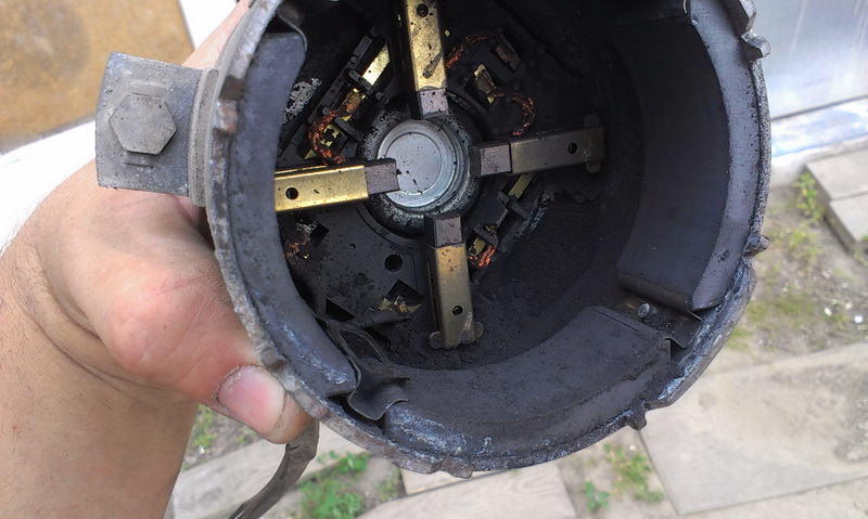

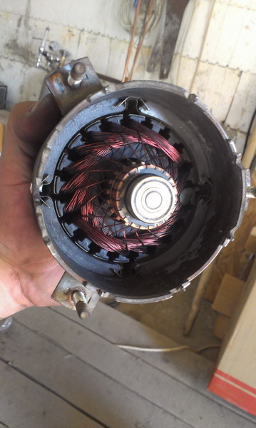

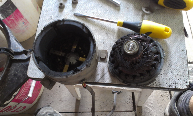

Несколько дней назад вдруг появился визг (свист,срежет как кому нравиться). Визжал вентилятор, сначала я подумал что то ли что-то попало под лопасти (звук как чем-то шкребёт по металлу), то ли лопасти задевают об радиатор. Снял вентилятор и выяснилось что скребёт в двигателе. Двигатель в общем то насколько я понял считается не разборным (корпус скрепляется раскерниванием специальных лапок), ну и ладно не в первой..., давай я его разбирать
вот собственно сам двигатель:

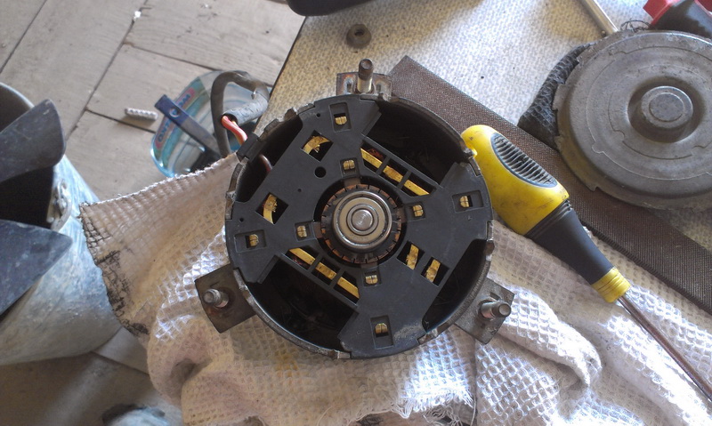

аккуратно раскерниваем (разгибаем) фиксирующие лапки и снимаем крышку. Я сначала не подумав сделал маленькую глупость и снял переднюю крышку, хотя этого в общем то делать было не нужно. Снимать нужно заднюю.
Снимаем щёточный узел
вынимаем якорь
В двигателе оказалась куча (практически жменя) графитовой пыли
И это примерно столько я уже всыпал...
И находим причину скрежета, коей являлся фиксатор магнитов. Он крепится на заклёпке, эта заклёпка отломалась и фиксатор выпал (естественно задевая за якорь производил тот самый визг)

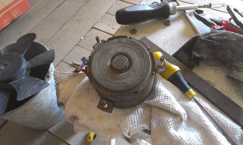

Далее всё просто: вычищаю и промываю двигатель, приклёпываю (на вытяжную заклёпку) фиксатор, промываю и набиваю смазкой подшипники (потому что они были сухие) и собираю в обратном порядке (после установки крышек аккуратно загибаем фиксирующие выступы).
Всё снова работает, крутиться, охлаждает и никакого визга...
