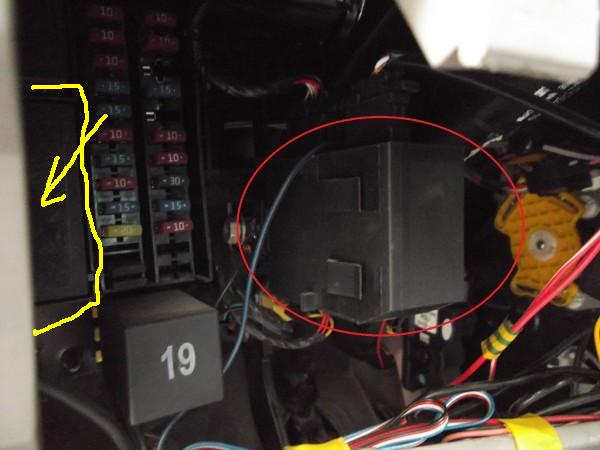

По тем схемам что есть в интернете, сошлись в том, что диагностика всех блоков идет через ИММО. Хотя схемы те еще. Что-то правильно, что-то неправильно. Например, преда №18 на схемах не нашли совсем, а он ЕСТЬ! Схемы АБС тоже нет. Логика проста. Не могли все блоки выйти разом(к тому же все работает без нареканий), к какому нибудь блоку сканером бы подключились. Все блоки идут параллельно по одному проводу. Значить где-то разрыв или что-то блокирует. Ну так вот, по схеме получается, что диагностика идет через иммо, но иммо у нас нет! Значить как-то провода от блоков где-то должны соединяться. И вот это где-то нам найти никак не удается. При этом, что интересно, при подключении к любому блоку(АирБэг, АБС, BCM) на заведенной машине приводит к тому, что машина глохнет :o Т.е. когда сканер все-таки подключается, какие-то сигналы машина от него получает. Но почему она глохнет? Короче, загадка за загадкой. Может у кого мысли какие появятся, буду признателен.
Пока искали ИММО и прочее, наткнулись на плату, к которой подключен жгут из 15 проводов. И! Опять загадка! А что это за плата и на что влияет? Отключение от нее жгута ничего не дало. Все системы в машине работают. На плате написано +AMP Chery Module S08-11. Пробивка в гугле ничего не дала. На плате две релюшки какие-то и все. Может кто знает, что это за плата? Находится под крышечкой(желтая стрелка на фото).
Сер травня 15, 2013 17:38
