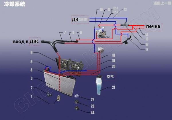

Я давно писал, для тех кто боится после переделки остаться с отключенной печкой (а это возможно только при полностью заклеенном радиаторе)! Всего навсего нужно шланг обратки (ныне идущий к печке), и шланг печки (ныне заглушенный болтом), соединить тройником!!! И корпус термостата вскрывать, и термостат ковырять не прийдётся!
Получится, что до открытия термостата вся жижа будет идти через радиатор печки, а после полного открытия,- как в стоке!

Изобразить можешь.

Повідомлення Re: Печка, система охлаждения, прогрев двигателя
Мыссык написав:
Изобразить можешь.
Поддерживаю, а то со слов не понял чго-то

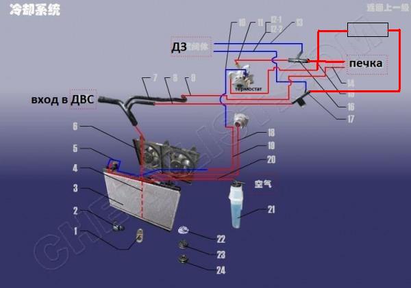

так
Понятно. Оба выхода на печку идут. В моем случае надо еще редуктор куда то мастырить.
Мыссык, а если так сделать? Теоретически должно всё работать! На редуктор поток сечением шланга ограничить или после редуктора врезать краник и отрегулировать так, чтоб и в салоне тепло и ГБО не страдало!
max_100 у меня в бортовике есть и схемы и фотки и описание что к чему! Старался как мог 8-) , должно быть понятно!
