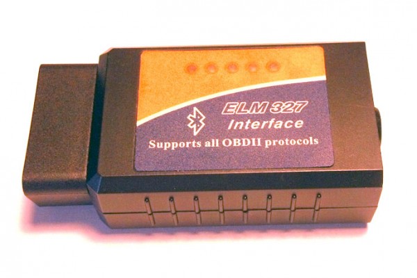

Вот и у меня такая штука
Пока подключится к ней всеравно ничем не могу. Так и не понял - должна ли она рабоатать на Тиге 2,4 МТ или нет? :(

С чем Вы пробуете её связать, какая программа? У меня на 2,0 ELM-327 mini с прогой hobDrive (на Андроид 2.3) заработала. На 2,4 должна работать и с Torque вроде.

Та в случае с мини я вообще перепробовал все что только можно было. В итоге вернул кетайцам и попросил выслать другую модель. Благо кетайцы чсейчас имиджем дорожат. я так понял что кроме ТигоДиаг ни одна прога не может работать с тигой, вот ей и пробую. Вот если б кто посоветовал чтото под WinCE для моей машины...

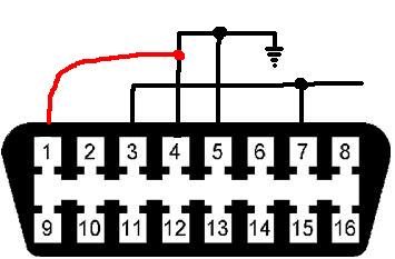

Выбирайте: Адаптер K-Line (только K-Line ! ELM327 не сможет увидеть MUT-II) > MITSUBISHI > MUT-II EFI
Потом в настройках укажите номер компорта на котором сидит ваш K-Line адаптер.
Что-бы продиагностировать Тигго 2,4АТ нужно:
1) Первый контакт OBD-II разъема посадть на землю. Для этого можно внутри K-Line адаптера припаять перемычку 1-4 контакты.
2) K-Line двигателя в Тигго 2,4АТ расположена не стандартно как у всех на 7 контакте OBD-II разъема, а на 3 контакте. По этому внутри K-Line адаптера нужно припаять еще одну перемычку 3-7
