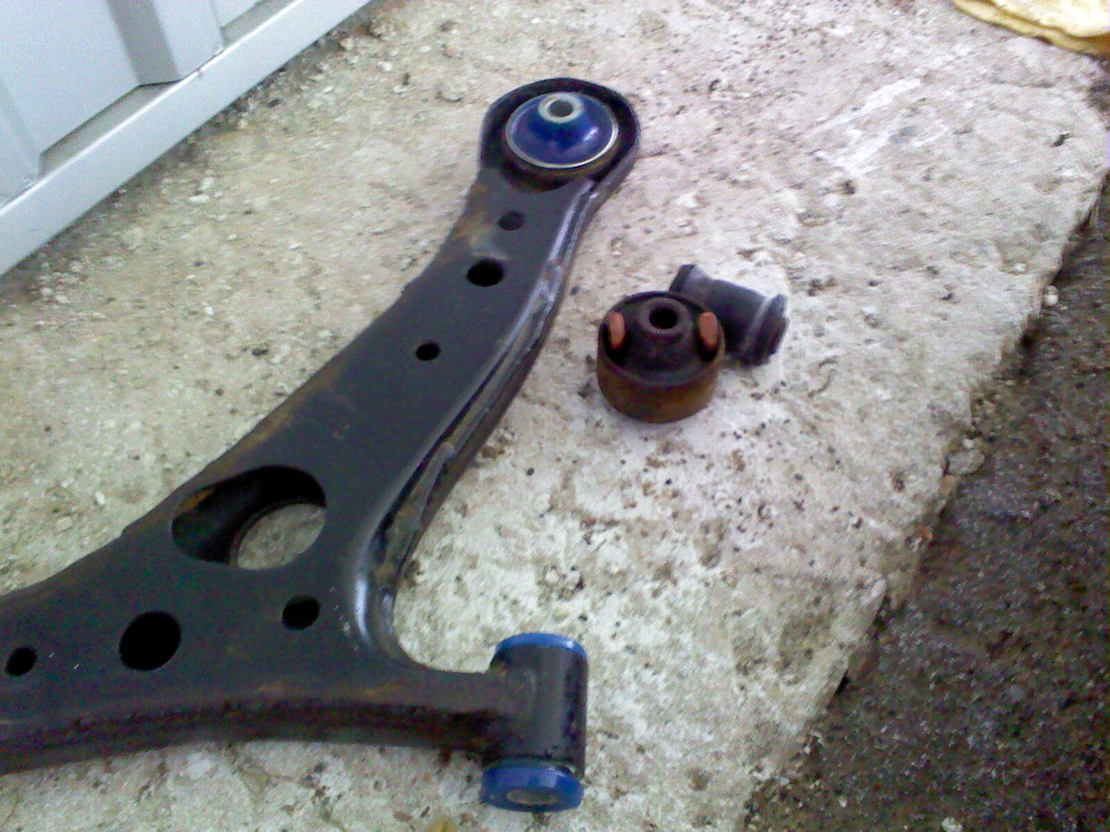

Пока Леха рожает в теме купли продажи изготовление полиуретана для наших ТИГров, перелопатив интернет и форум Россиян собрал кой-какую информацию - все для переделки подвески под полиуретан.
вот небольшой отчотец по тому, что я собираюсь применить...
Все ясно и понятно, кроме нескольких моментов.
1)-сайлентблок наружный верхний, нижний (они одинаковые) решение до конца не принял, т.к. 11-06-1788 мерсовский с наружным армированием меня не очень устраивает, в связи стем, что ширина уха под втулку у Россиян 30мм. а у меня оказалась 25мм. Скорее всего отрежу эти кольца и приварю новые под сайлентблок, который еще не подобрал, но это не проблема.
2)-17-06-082 это как раз та конструкция, которую собираюсь применить, но он меньше нужных 60мм. в длину (от жигулей) и нужно подкладывать шайбы - не хочу.
Эти два момента в таблице выделены красныи.

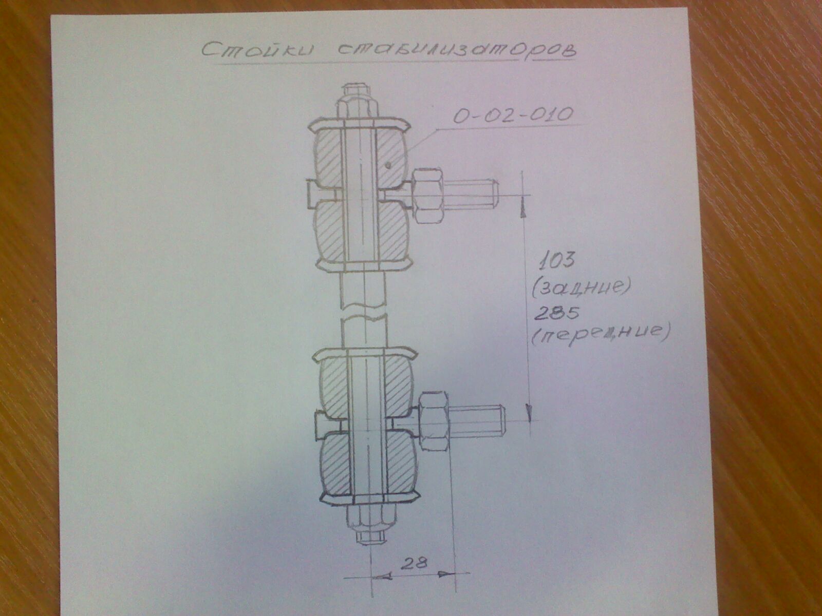

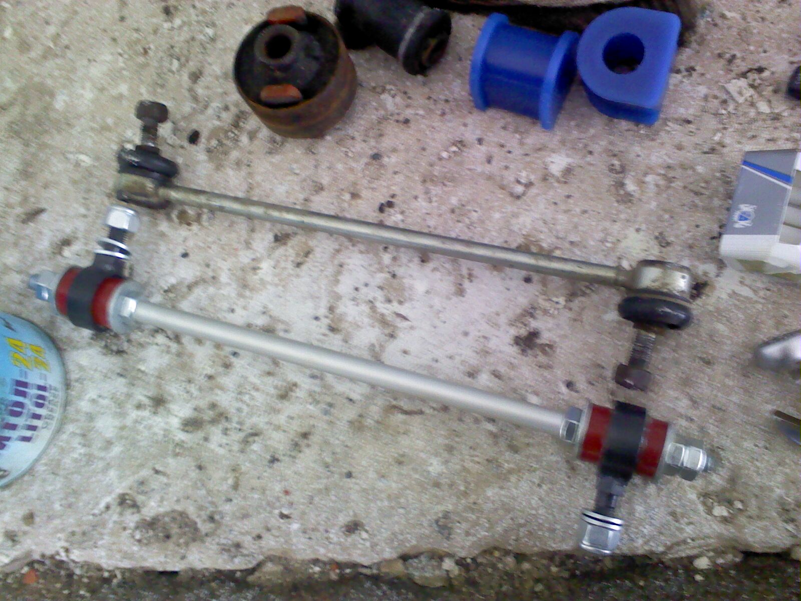

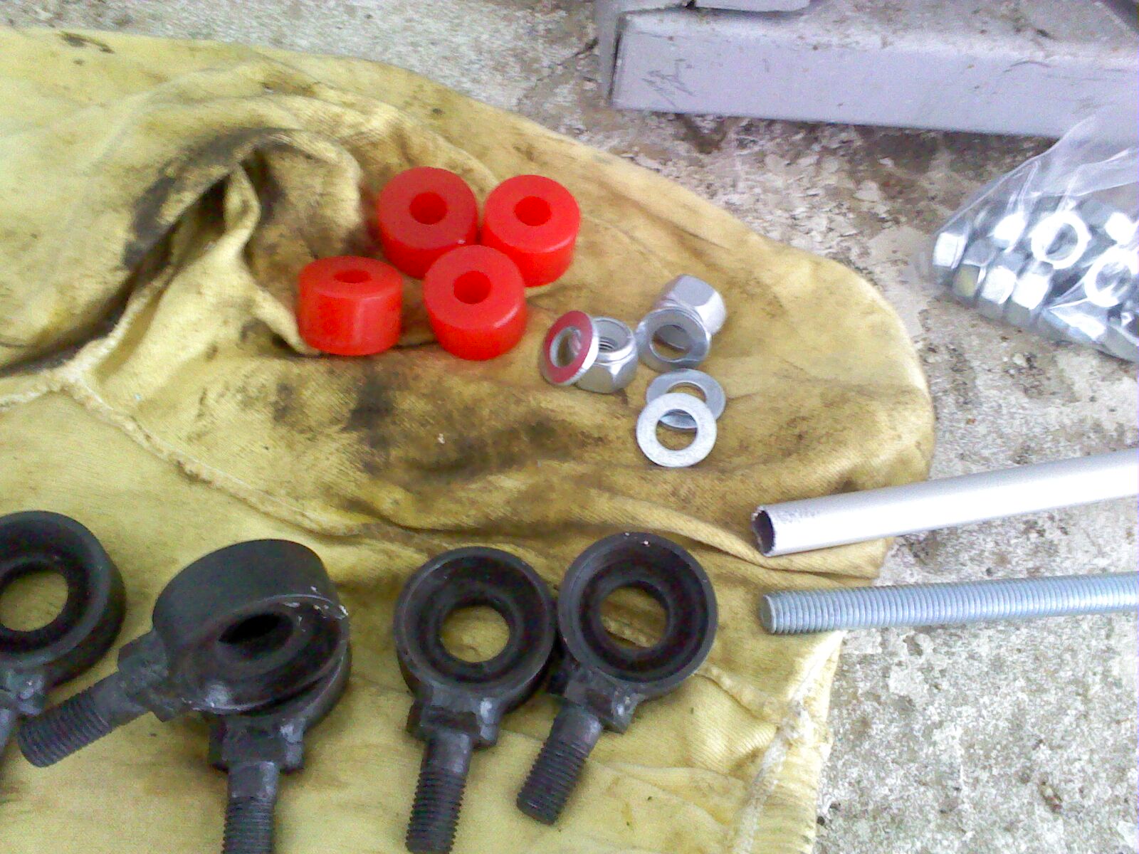

Остальное все просто и понятно, кроме последнего - стойки стабилизатора. Собираюсь изготовить по принципу Ланоса (на фото и эскизе) поэтому и подобрал сразу втулки для стоек (тяг) стабилизатора.
Так, что давайте пишите кого интересует этот вопрос. Толпой обсудить и найти по цене будет проще, а то у меня уже чердак гудит, НО сделать подвеску надежную, тихую (без бряков) и более менее долговечную - всеравно СДЕЛАЮ! Для примера - поменял косточки 10т назад - и уже есть зазор, значит скоро застучат.

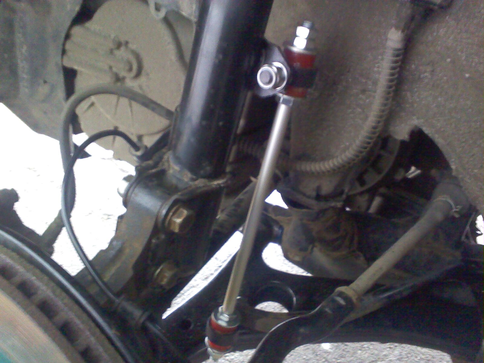

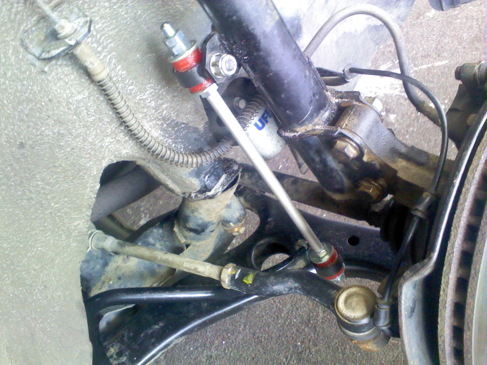

Вот, все поставил, все подошло, сделал стойки стабов, подробности вечером (руки не поднимаються, делал 6 часов без ямы)......
Спрашивайте.....

Отличная работа!!! По полиуретановым сайлентблокам особо вопросов нет. А вот по стойкам стабилизатора очень интересно, как ведет себя подвеска с ними? Пропали ли все стуки грюки?

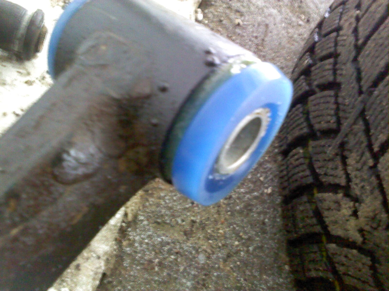

Сейчас прокатился за сигаретами по весенним Украинским дорогам - результат превзошел все ожидания! Такой мягкости давно не было. А стойки стабов прошли всего 12000 и сдохли, пыльники и пальцы в хлам - родные выходили 40000 и были в лучшем состоянии. А на этих - песня! Ну конечно заменено все в купе. По родным сайлентам - большой еще нормальный. маленький явно подношен и по сравнению с полиуретановым не внушает доверия.

Со стойками стабилизатора очень интересно. Получается каждый узел (стойки стабилизатора) демпфирует резкие колебания, не передавая удары через стабилизатор на противоположную стойку.
Но как втулки будут себя чувствовать при вывороте руля от упора до упора.
Хорошо бы сфотографировать в крайних положениях.

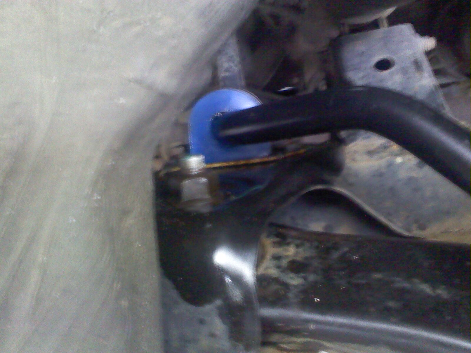

К стати, а как на счёт втулок крепления рулевой рейки? Думаю полиуретан там тоже не помешает.
Вот смотрю здесь (не сочтите за рекламу) http://miraflex.com.ua/car_products.php?bid=29&mid=24
Втулки разной твёрдости, а у Алёхи какой твёрдости брали?
П'ят березня 15, 2013 19:46 ICQ
Повідомлень: 707
Автомобиль: TIGGO 2.4АТ+газ
Повідомлення Re: Полиуретан для ТИГра, почему нет?
При вывороте спокойно изгибаеться во втулках, у основного крепления внутреннее отверстие специально сделал 15мм. а шток (у меня в данном случае это шпилька М10) поэтому изгибал в руках градусов на 25, а на машине этот ход около 15градусов. А по радиальному перемещению основное крепление просто скользит по втулкам, там и литола загнал на всяк случай во все полости. Ну конечно завтра сфоткаю. В руках перемещаеться как шаровый палец во всех направлениях.
Да, на счет твердости по ШОРУ, если хотите мягкую подвеску вролне достаточно 70 кл. а для более жесткой (типо спортивный вариант) можно и 90 кл брать, но я проехал сегодня (все 70 кл) и понял, что 90 кл. будет жестко (во всяком случае для меня).

Здесь, по 15грн. штука 16 шт. на перед и зад. Нужно заказать еще у них втулки на задний стаб и комплект на задние аморты. Завтра соберу задние.

slavutich тему перечитывал дважды и там этого нет, а вот на рисунок не обратил внимание, спасибо.
mtv_80 а это видимо ручной работы самого slavutichа

Былоб не плохо размерчики в студию.Уж очень интересная тема.Еще вопрос,шпилька обычная или хитромудрая?
