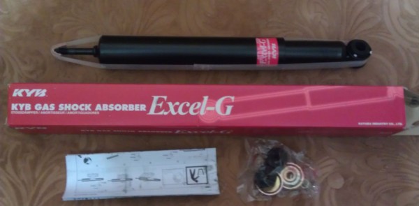

Заменил сегодня задние амортизаторы на KYB-343272. Поведение машины - супер!!! На такой Тигго я ещё не ездил. Ушли все гупанья и стуки подвески сзади. Зад машины стал за машиной ехать, а не тюлюпаться, пропали боковые раскачивания. Вообще, вся подвеска стала сбитая. Снятые родные амортизаторы сухие, но уже им капец. Специально для Alex-UNO: может они бы тоже 120 тыс. отходили сухими и типа работали б. Но стоит их сменить, и Вы поймёте, что значит, когда на Тигго работают задине амортизаторы. Машиа поменялась в корне и мне это очень понравилось.

Если б Вы проехали на моей машине после замены задних амортизаторов (весной заменил и передние на Каябу), то Вы бы поняли, о чём я говорю. А так, у Вас и родные амортизаторы ходят по 120 тыс. км (у большинства меняются ещё на 20-40 тыс. км), и расход по городу 8 л/100 км (при этом ездите агрессивно, а не как пенсионер)... Вы вроде и советы толковые даёте на форуме, но и "сказки" любите рассказывать тоже.

..., а тем более газомаслянные аммортизаторы Каяба дадут большую устойчивость на трассе...
- Как это??? "Exсel G" - чисто газовые! - на них же вон и написано!!!

На заборе тоже написано... Чисто газовых амортизаторов нет (по крайней мере для дорожных машин).
Код:
Газовый амортизатор
Амортизатор, действующим веществом которого является газ. Возвратно-поступательное движение штока амортизатора затрудняется работой по перепусканию через небольшое отверстие газа из одной камеры в другую. Но по технологии производства и по логике они все являются газомасляными.
http://ru.wikipedia.org/wiki/%D0%90%D0% ... 0%BE%D1%80

- Спасибо за ссылку, на вики... но я думаю что там недоработка. Рабочим веществом является- газ, масло там понятное дело есть но не как рабочее вещество а для смазки!
это типа сказать - "повидло с булочкой"... ))), на "булочку с повидлом"...

Праффильный ответ здесь (тыцкайте по ссылкам): http://kyb.ru/products/
Есть масло Premium , газ-масло Excel-G , газ Gas-A-Just и т.д. Первые два - "гражданское оснащение", дальше тюнинг и спорт.
