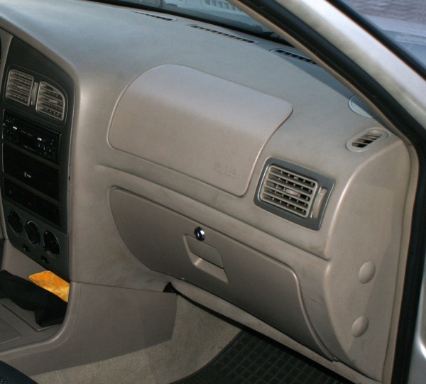

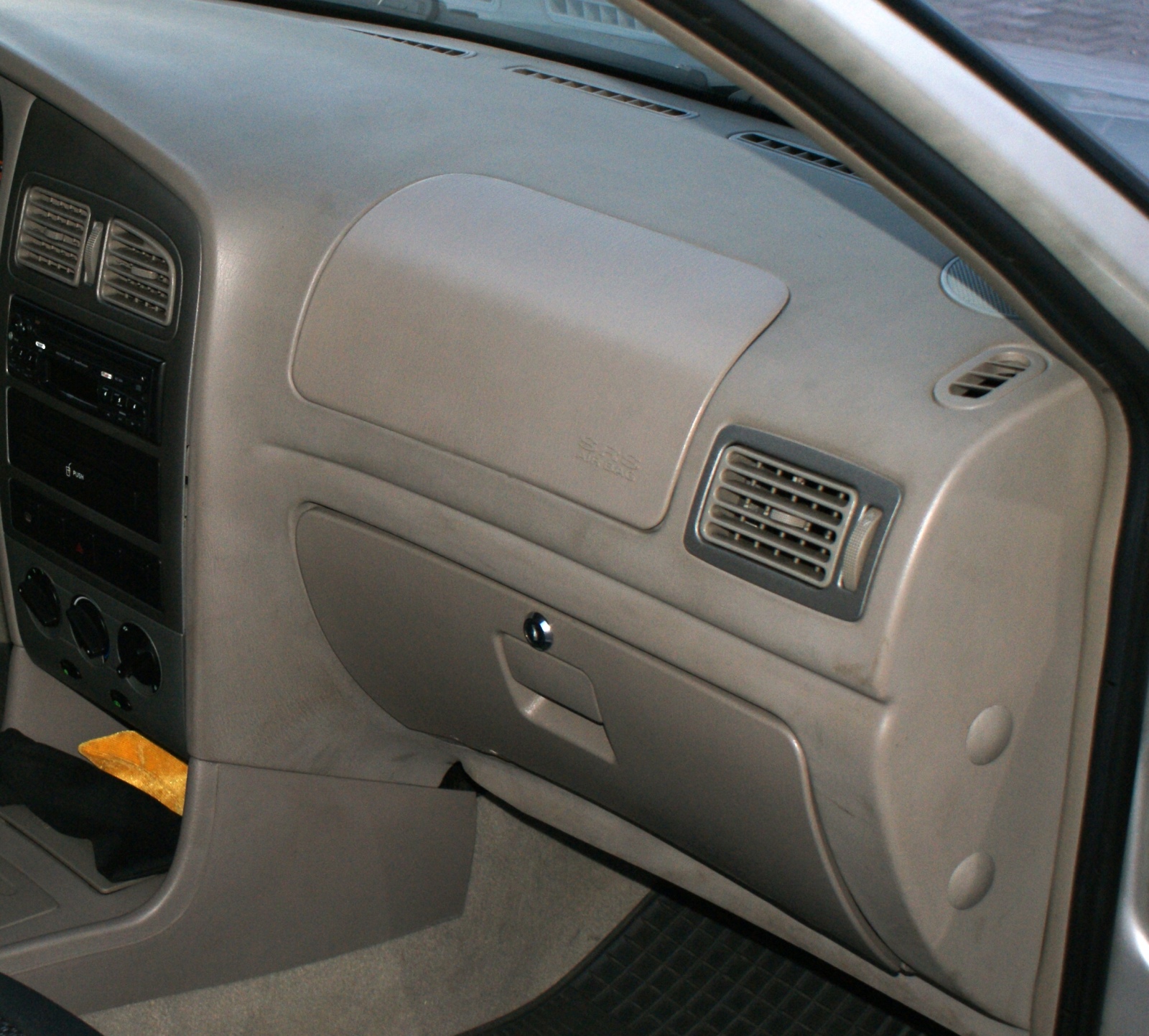

Мой бардачок меня достал.!!! Сначала сломалась защелка. Выход из положения напросился сам собой. Как говориться - голь на выдумки хитра!!! Я в то место, где находится защелка врезал самый обычный мебельный замок.
Получилось может быть не совсем эстетично, но зато держит мертво. Да и жена попросту в бардачок не лазит со словами - "а что у тебя здесь лежит???"
Вторая поломка - это сломались петли. Взял самые маленькие мебельные петли и прикрутил их вместо срезанных старых. Немного пришлось повозиться, что бы новые петли не было видно.
Третий раз - мой не вместительный (для такого автомобиля) по росту знакомый, уселся на пассажирское сидение и со словами едем завтра на рыбалку, вдавил коленями мой бардачок в панель... сцуко!!! :roulette:
Пол года... Шесть гребанных месяцев я ездил без бардачка. В продаже - нет!!! А под заказ привозят не того цвета. И уже начал привыкать к этой дырке в панели приборов. Но смирился с тем, что лучше пускай бардачок будет не того цвета чем вообще без него. Купил новый за 350 грн.
