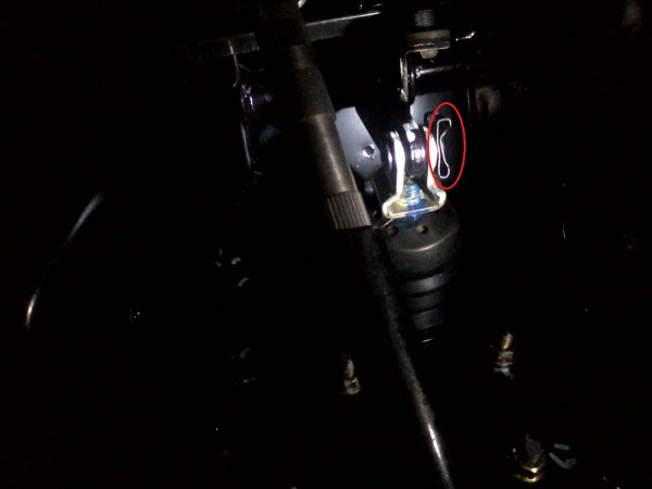

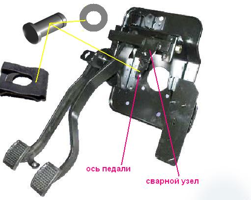

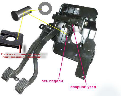

Заглянул в педальный узел.
Звенит крепление педали. Лечится - спичкой или куском пластмассы за 2 минуты. Неудобно только блин :)
