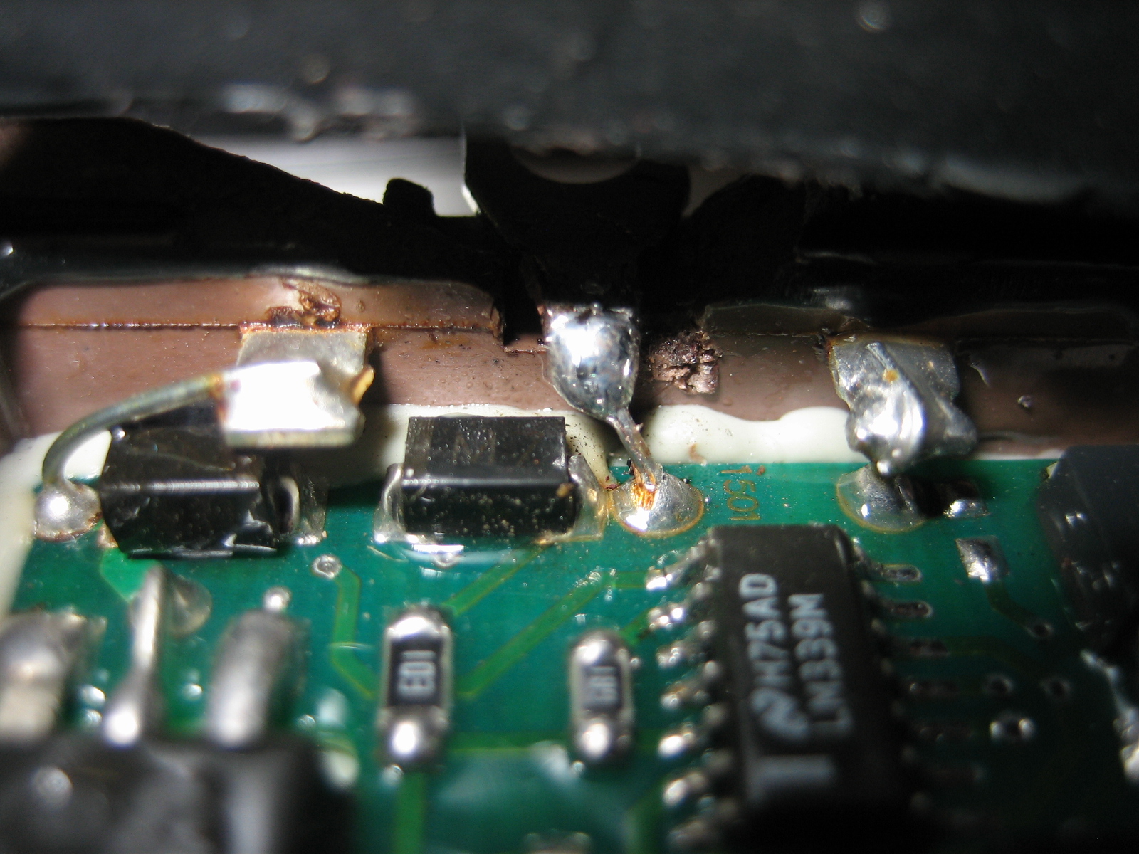

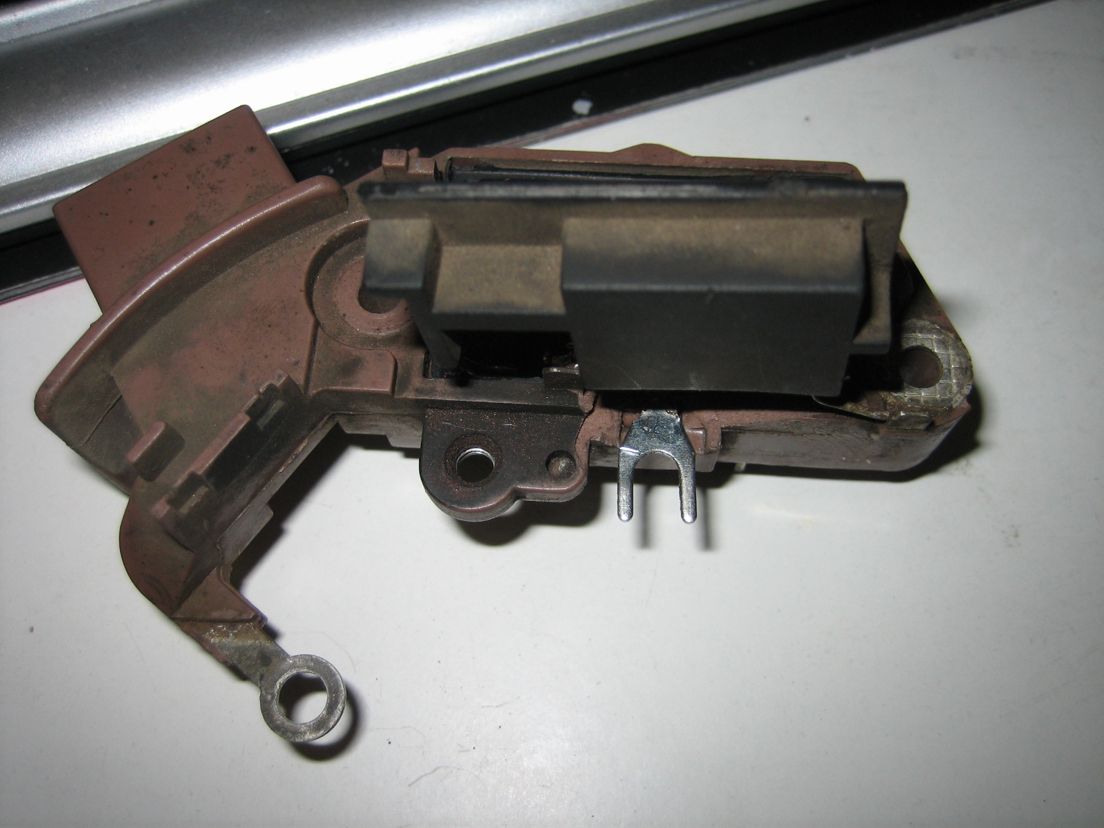

:aggressive: :aggressive: :aggressive: В очередной раз убеждаюсь что любых сервисников без присмотра оставлять не лзя!! после проверки генератора на стенде (они снимали диодный мост и РР), подтвердилось что, КЗ в обмотках статора! Отдали мне собраный генератор! Сегодня человек, на Кимо, хотел у меня купить РР, а оказалось что выломана клема!! :aggressive: :aggressive: ПОВБЫВАВБЫ
Разобрал, клему припоял, РР снова в строю! :) А вот утренний клиен на РР сорвался :( :sad: обидно, из за какихто уродов свои кровные терять! И человека вместо 150грн, на 550приговорили, электрик вместо нашего РР ему колхозит бошевский!!

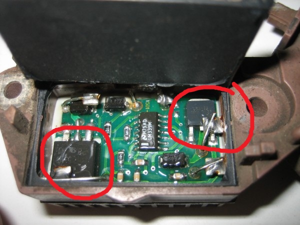

Ну и что ты нам показал?
Вопрос становился таким образом:Как можно заменить РР ,а не отремонтировать?Однако я сомневаюсь ,что и отремонтировать наш есть возможность.Как правило на ключевом транзисторе нет никакой маркировки. :)Чем ты его менять собираешся,если он неисправен?
Ну вот кпримеру вот на этих триодах,что можно увидить или разобрать ,с целью заменить?А в этих узлах,как правило выходят из строя именно эти элементы.

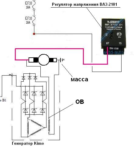

Я тут сидел с тестером и генератором, и пытался вникнуть в схемы которые дал ACTECO
Нихрена не сходится!! У нас 8 силовых диодов (без мелких, их нет) и 4-и вывода со статера, получается по 2-а силовых диода на каждый вывод!!!
Кто найдет схему на такой генератор???

Там очень даже читаемая маркировка, и аналоги найти, уверен что не проблема! 8-)

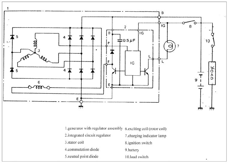

Схема, моего генератора, любезно предоставленая ACTECO :frends:
теперь у меня всё сходится ;)

Итак, друзья. Нет слов в русском языке чтобы выразить благодарность нашему дорогому форумчанину всезнайке и просто очень хорошему человеку– Ацтеко. Скажу просто– СПАСИБО, ДРУГ. Спас от больших затрат. Вобщем купил уже пару тазовских р/регуляторов, собрался экспериментировать. Решил еще раз все прозвонить и перепроверить. Просмотрев последнюю схему, обратил внимание на диод в регуляторе. При прозвонке в этом месте у меня выдавало короткое. Но ведь там диод, короткого быть не должно. Задумался :drag: . Дошло :idea: . Выпаял родной диод и на его место впаял диод с десяткиного генератора :moil: . Заработало :cars: .
