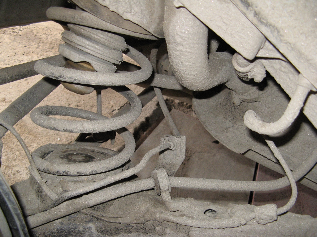

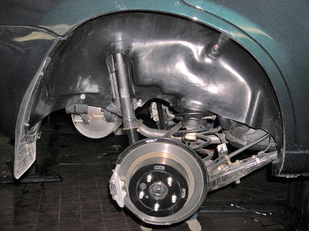

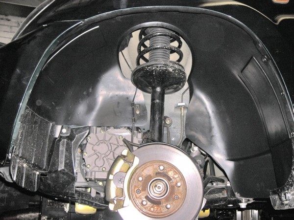

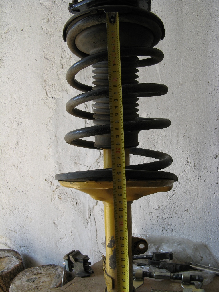

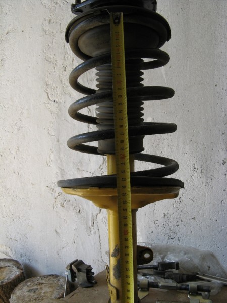

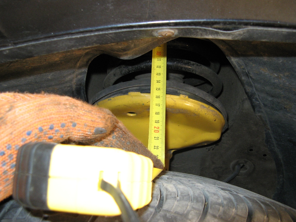

Не вышло сегодня всё перемерить и сфотографировать..
Но вот нашёл пару старых фоток.
Владимир, отметь (по возможности) какие места надо точно замерить?

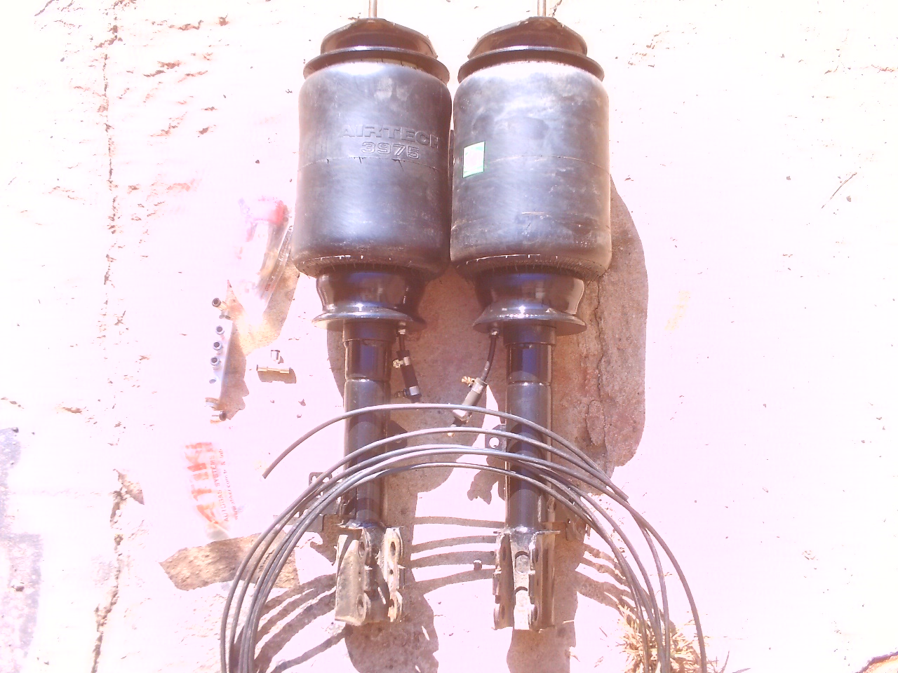

Ну... пока наверно ссылочка на портал где всё присходит, а потом уже и тут продублирую..

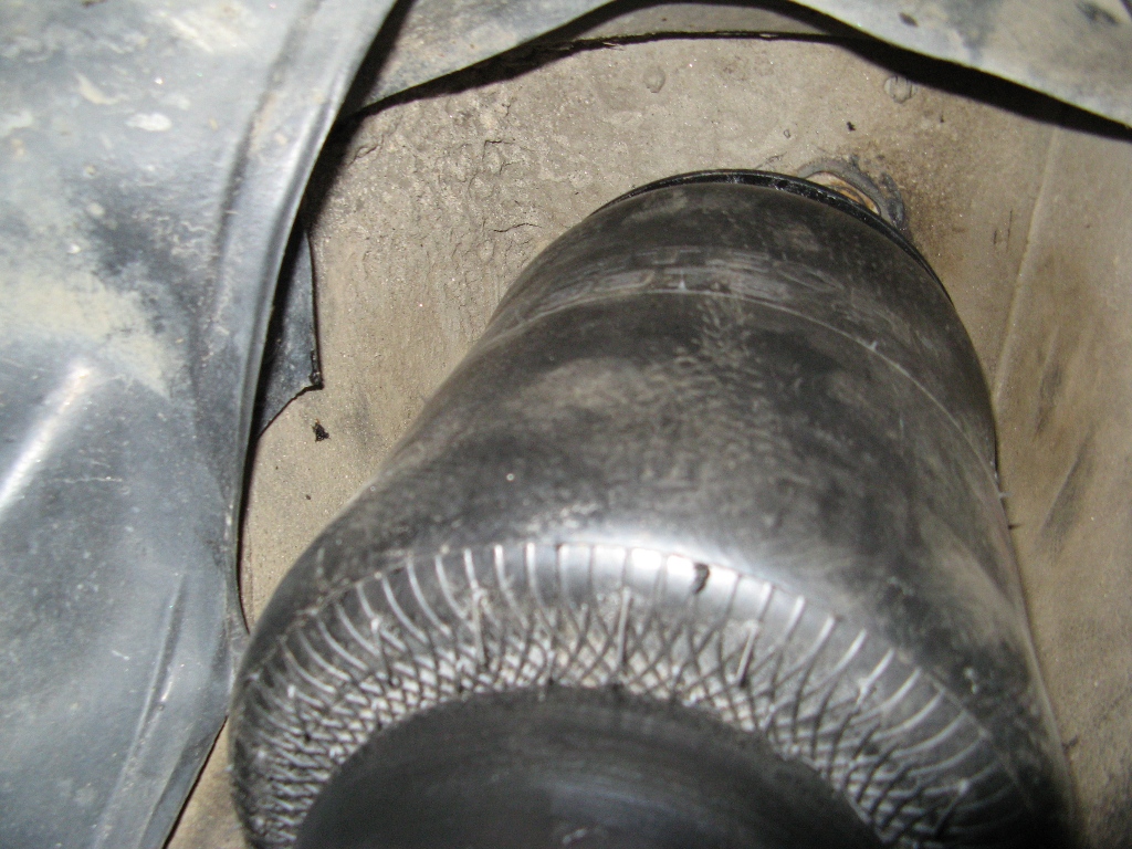

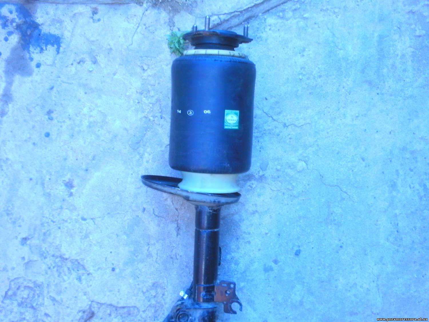

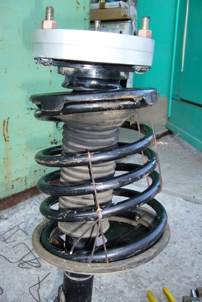

а вот и мои стойки:
http://pnevmoressora.at.ua/forum/2-63-1
Первая примерка:

Winston , молодец " Респект и уважуха! Очень полезный опыт, думаю раскручусь с финансами буду делать что-то подобное!
Когда поставишь стойки на авто сделай фотки и выложи свои впечатления от эксплуатации такой подвески! Ждем ответов!!! :frends:

Алекс, выложу обязательно всю инфу, но пока стойки и подушки у ребят.
Они подбирают варианты, есть нюансы, поэтому так быстро может не получится...
А это пока только примерка подушек, до результата работы ещё море..

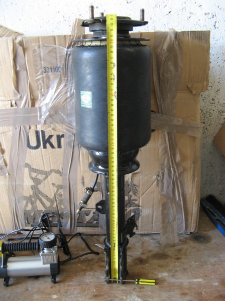

Ну вот и приехала пневма, на днях постараюсь померить...

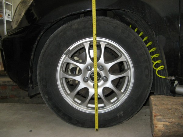

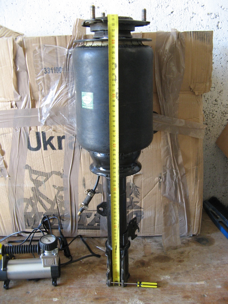

Ну вот, выходной даром не прошёл.
Пока так:

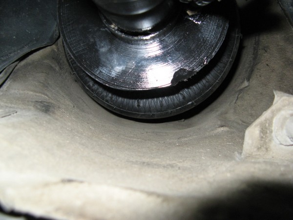

Пока конечно, рано еще хвалить, но зачётно, Winston молодец, смотрится хорошо и зазор в регулировке высоты (т.е. клиренса) очень хороший. А внутри стакана подушка не подтирает к его стенкам? И какое давление она выдерживает на максимуме? Ждем дальнейшей установки.
Да и еще на фото плохо видно рулетку, какая высота мин и макс?

Высота низ до упора 69см, верх до упора 85см, но это крайние положения, на них не поездишь..
Рабочее в пределах 79 но не выше 80... всё-таки монро на 2..3 см длиннее родных...
по стенках, вроде не трёт, но зазор минимальный, это ещё буду снимать и смотреть.
Давление рабочего положения примерно 2,5, но очень критично и на ходу может достигать в несколько раз больше..
