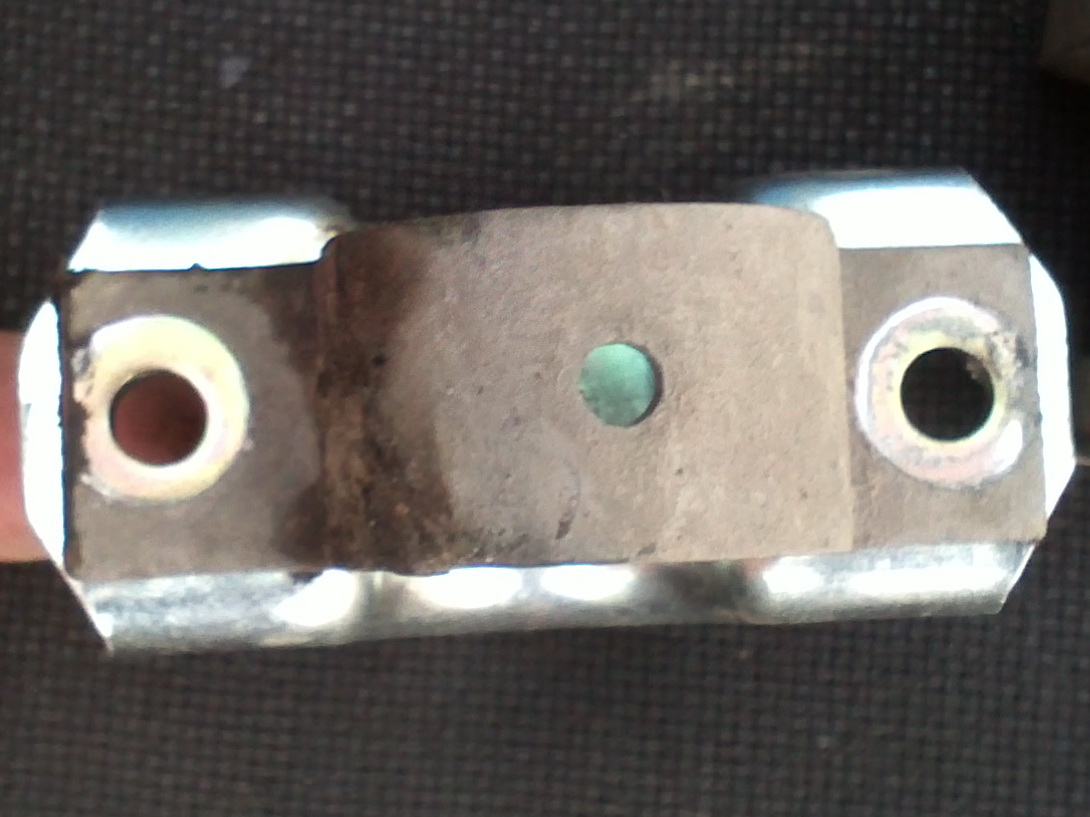

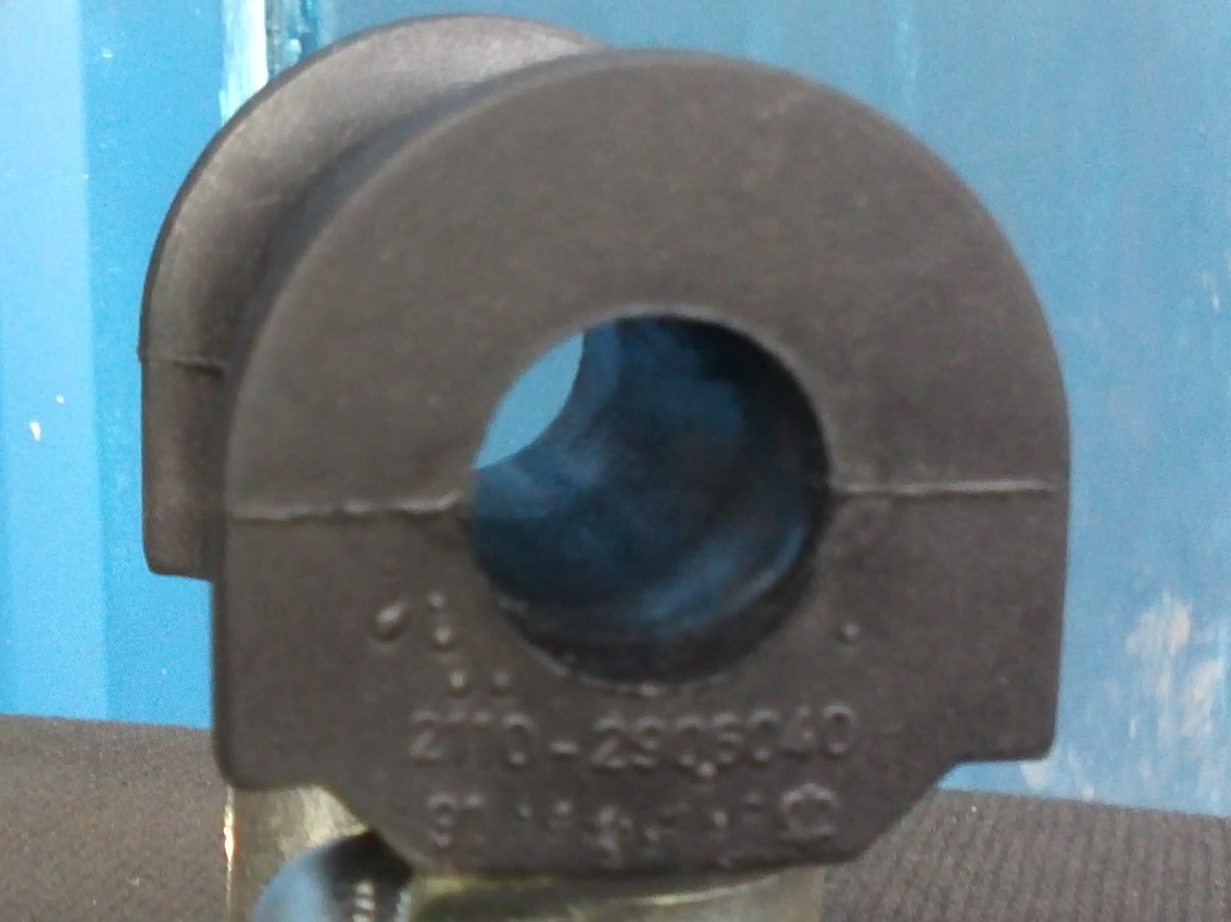

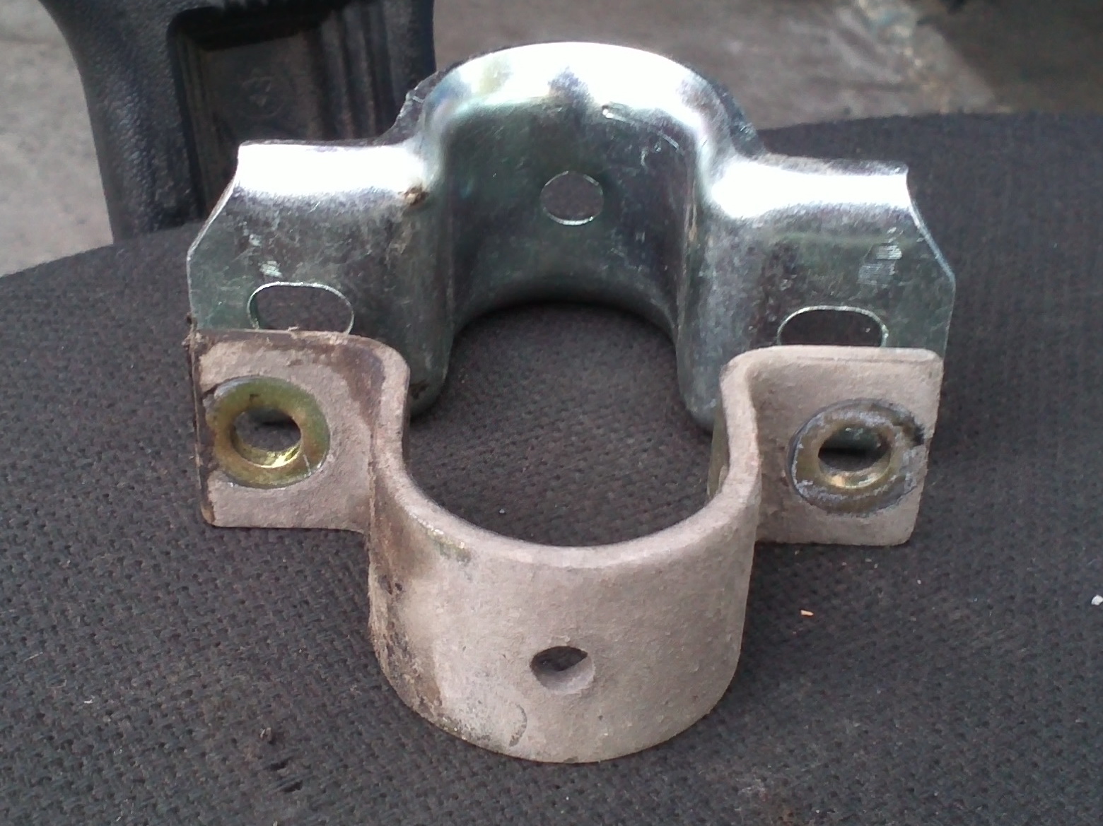

Повідомлення Re: Сайлентблоки, и другие резинометаллические запчасти
VVRabit написав:
Размеры 10-ых точно такие как и у 9-ки, только отверстие на 18мм
Тоесть кронштейны используются одни и те же ?
Я на базаре проверял: втулка стабилизатора от "10" в ходит в кронштейн от "9", но снизу торчит 3-5 мм резины. По идее можно посильнее прижать, но в авто-магазине сказали, что должны быть родные от "10" у которых с этим все нормально.
PS. Рассматривал у себя на Jaggi как их снять, доступ ну очень не удобный.

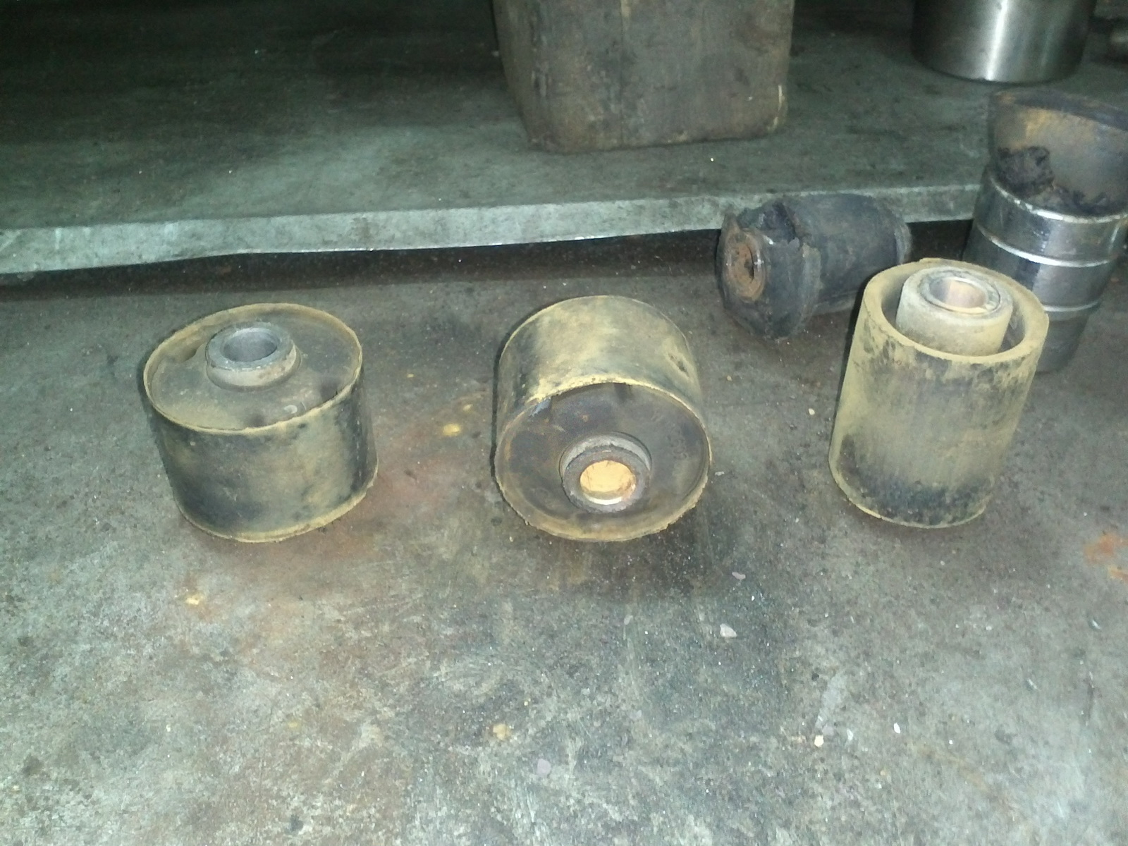

Вчера сделал ремонт ходовой. Делал на СТО т.к. не имею гаража и подходящего инструмента. В этой теме отпишусь по сайлентблокам. Были замены все задние 6 шт. Сколько прошли родные не скажу т.к. состояние резины у них было идеальное, только все вынулись из своих мест большим пальцем руки (фото ниже). Передние заменил по технологии Максимуса (за что ему огромное спасибо) на Аудюшные. Задние сделаны по технологии Мыссыка (тоже огромное спасибо от меня и респект от мастеров), втулки в эти сайленты по технологии Максимуса. По ощущениям машинка стала устойчивее. Дальше будем тестить.

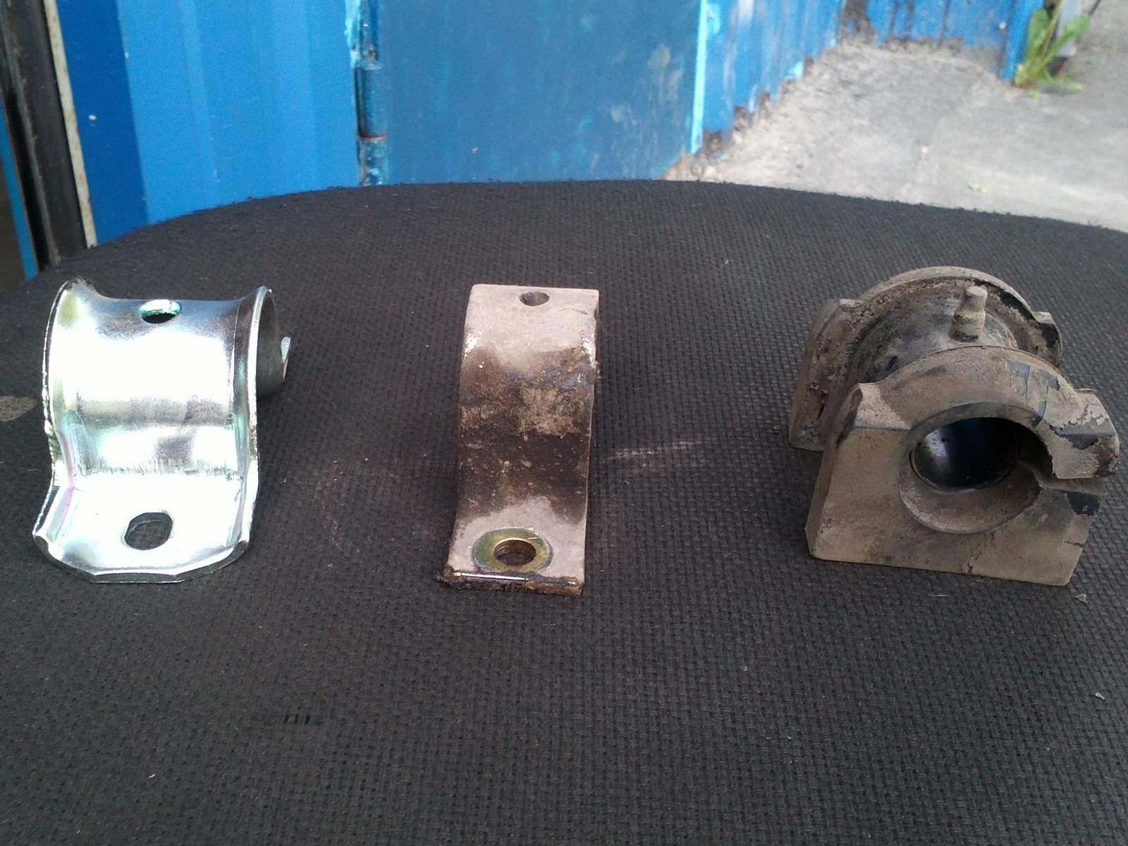

Сегодня поменял втулки стабилизатора. Были куплены втулки от десятки (15 грн две штуки), скобы (30 грн) и шайбы. Менял на СТО. Работа заняла 40 минут (с перекурами, разговорами и т.п.). Особых проблем не возникло.
