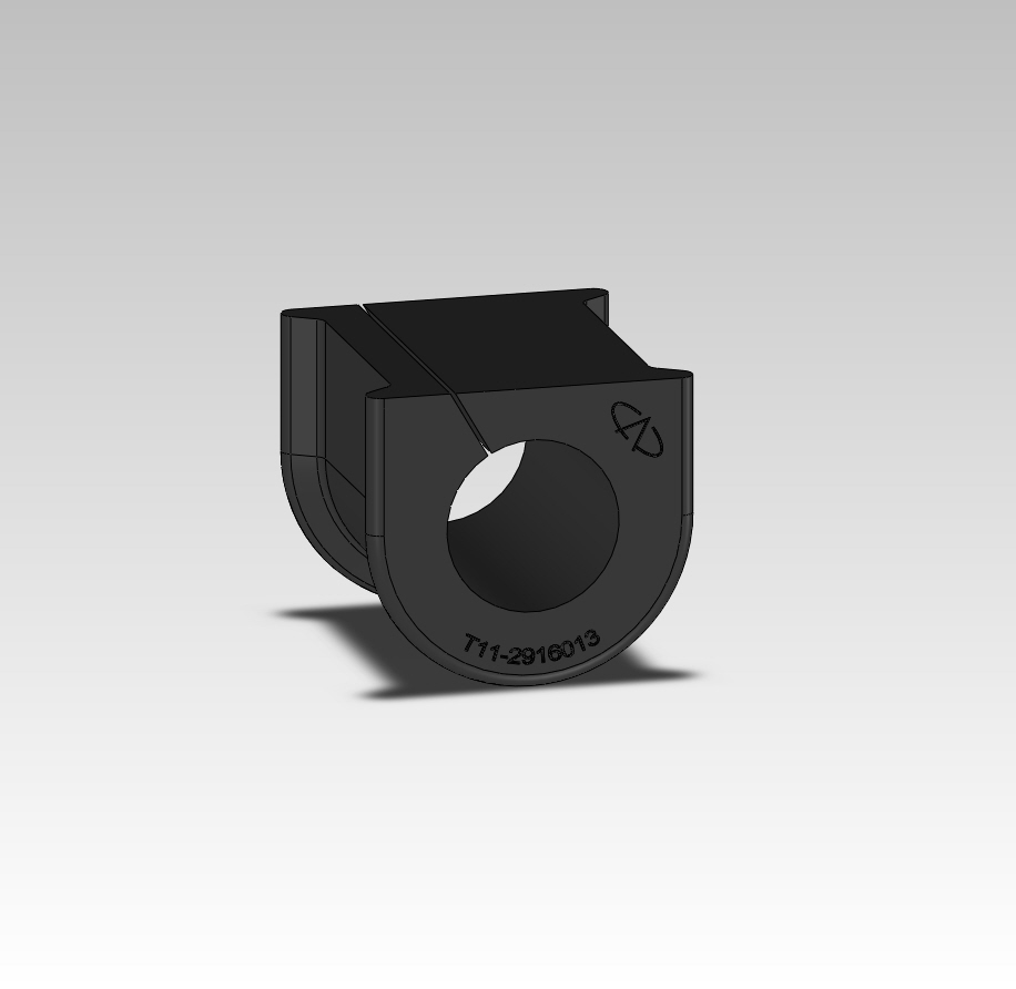

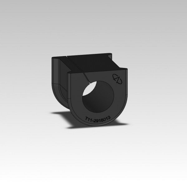

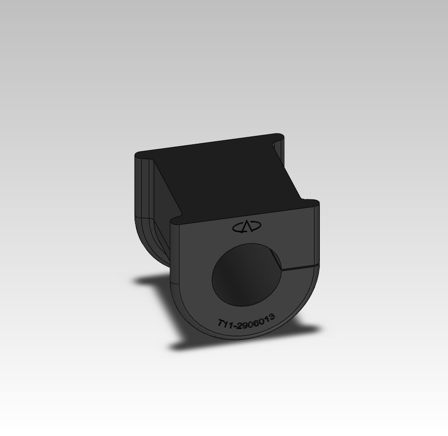

при поиске лучших запчастей, не нашел информации по втулкам стабилизаторов,
решил подобрать "методом тыка" и купить по одному оригиналу,
сделал чертежи (для потомков) :oops: может кому сгодится...
(добавил, также, в Viki, на Российском форуме)

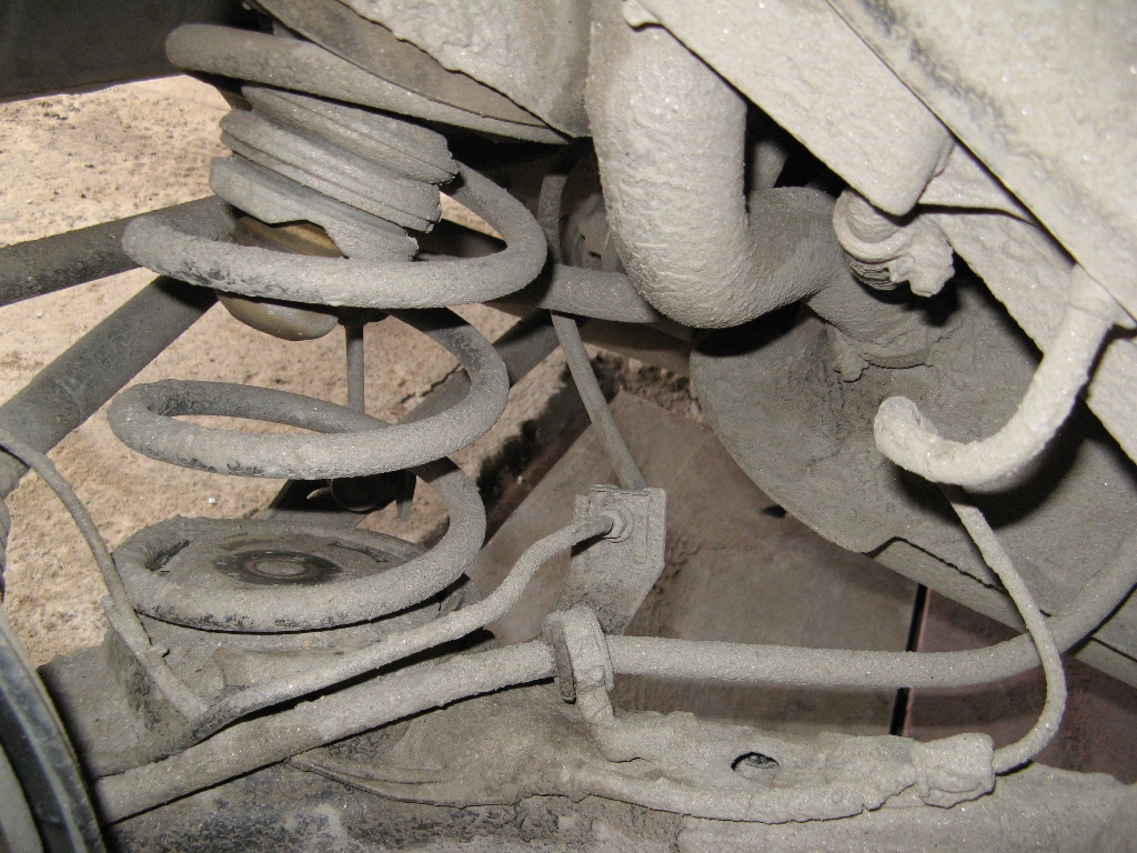

Повідомлення Сайлентблок левого продольного заднего рычага
Доброго времени суток!
Вот хотел поинтересоваться, кто-либо менял данный сабж?
Затарахтела ходовая сзади, методом "пробного тыка" определили, что именно сайлент левого продольного рычага.
Настораживает то, что к нему сходится вся ходовая, все рычаги и т.д.
Так как подъемника нет, придется ехать на СТО, разбирать нужно всю ходовую (слева), чтобы его снять, и вот тут самое интересное, сайлентблок вообще с него выпресовываеться и меняется, или как с поперечными рычаги - нужно покупать весь рычаг в сборе? В городе никто ничего не может толком сказать, а рычаг в сборе стоит от 1900 до 2800 в зависимости от магазина и производителя.
А разбирать всю ходовку, платить за это кучу денег, чтобы выяснить, что нужно менять весь рычаг за 2800 я пока не готов, за таки деньги пусть лучше тарабанит, музыку погромче послушаю)))

Менял Сайлентблок заднего продольного рычага, не снимая рычаг с машины.
По поводу высверливания на месте с демонтажём бака и подрамника это извращение (лично моё мнение)
Я срезал втулки внутри кронштейна лобзиком и болгаркой, выдавил внутренность салейнтблока, остальное снял сделав пропил ножовкой продев в рычаг полотно.
На всё ушло 30 минут, проблемой было впрессовать в рычаг новый сайлентблок, часа два его мучал, в итоге снял фаску 1 мм. в глубину на 1см. и встал как родной.

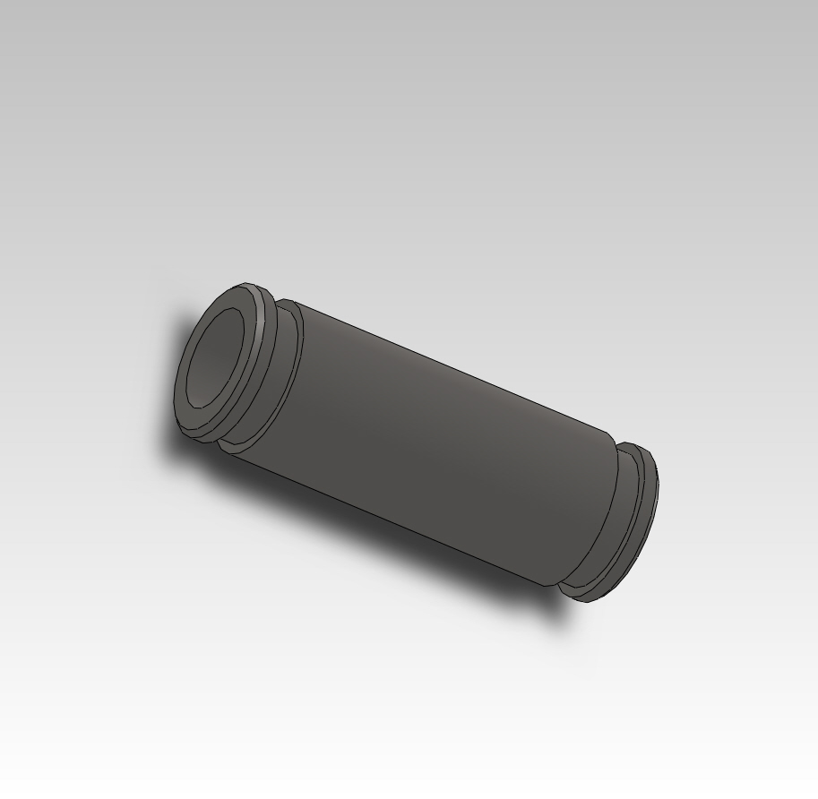

со втулками и болтами пришлось разбираться в их размерах,
Единственное устал искать длинную втулку их нигде нет в наличии, купил в итоге две по 450 руб. нае...ли по полной но делать нечего пришлось брать...
Втулка длинная на продольный рычаг
T11-3301311
Болт длинный на продольный рычаг
T11-3301313
Втулка короткая на поперечный рычаг
T11-2919033
Болт короткий на поперечный рычаг
T11-2919035
Отличаются в длинне примерно на 10 мм.
Есть ещё такие: но заказ ждать не хотел, в наличии таких не нашёл
длинные они или короткие не знаю.
Втулка T11-2919033BA
Болт T11-2919035BA
Сайлентблок продольного рычага от РАВ4 подходит.

Повідомлення Прошу совета стучит задняя подвеска
Загрузка 4 чел.+100кг. багажа стук в задке конкретный. Был на 3х подьемниках. Крутили вертели замечаний нет. Посадил 3х на задние сиденья в пружинах между витками маленький зазор. Пробег 50т.км без фанатизма. Форумчане буду благодарен за совет. С ув. Вячеслав.

может и не в тему но у меня стучала закисшая втулка в заднем про дольном рычаге в сален блоке он как раз под задней дверью
