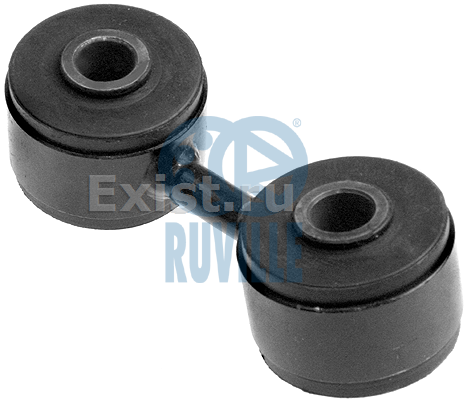

А вот и немецкий аналог самых крепких яиц Мыссыка
Стойка стабилизатора Lemforder 24637 02
A6 (4B, C5) 1.8 T quattro [AEB; ANB; APU; ARK; AWT] 150 л.с. Бензин 1997 — 2005
A6 (4B, C5) 2.4 quattro [AGA; ALF; AML; APS; ARJ] 165 л.с. Бензин 1997 — 2002
A6 (4B, C5) 2.8 quattro [ACK; ALG; AMX; APR; AQD] 193 л.с. Бензин 1997 — 2005
A6 (4B, C5) 2.4 quattro [AJG; APZ] 163 л.с. Бензин 1997 — 2005
A6 (4B, C5) 2.5 TDI quattro [AFB; AKN] 150 л.с. Дизель 1997 — 2001
A6 (4B, C5) 2.7 T quattro [AJK] 230 л.с. Бензин 1997 — 2002
A6 (4B, C5) 1.8 T quattro [AJL] 180 л.с. Бензин 1997 — 2002
A6 (4B, C5) 2.8 quattro [AGE] 179 л.с. Бензин 1998 — 2000
A6 (4B, C5) S6 quattro [ANK; AQJ] 340 л.с. Бензин 1998 — 2005
A6 (4B, C5) 2.5 TDI quattro [AKE; BAU; BDH] 180 л.с. Дизель 1998 — 2005
стоимостью 66грн!!!

Максимус написав:
Стойка стабилизатора Lemforder 24637 02, стоимостью 66грн!!!
Немного не то, в этих яйцах отверстия крепления на параллельные, а немного под углом.
П'ят березня 09, 2012 11:32 ICQ

Вот именно, под небольшим углом! Я просто когда на свою ставил обратил внимание, что уши не паралельны!
Хотя я и на прямые давал номерок, только не от ауди а от бэхи (прямые)

Тут с этими яйцами есть вариант, либо брать Ruville 915759 и легонько его разогнуть или же Lemforder 24637 02 и тоже его немного разогреть каким-то феном и разогнуть, так как там вроде корпус пластиковый.
П'ят березня 09, 2012 20:09 ICQ
Ничего разгибать не нужно. Проушины рычага и стабилизатора относительно друг друга тоже под небольшим углом.

Зато на родных легче диагностировать, что им уже приходит срок замены.
П'ят березня 09, 2012 21:02
та эти стойки стаба вечные
П'ят березня 09, 2012 22:01 ICQ
Осталось только кому-то у кого накроются текущие стойки стабилизатора - поставил эти новые и отписался про результат.
