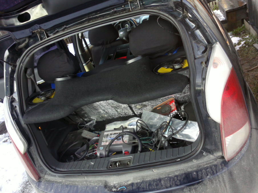

Зображення[/url]
Чет грудня 15, 2011 16:19
Повідомлення Re: Вопросы по магнитоле и акустике
Как то так.

Мыссык. Супер, сделанно! а фоточки поподробнее можно?

В именах файлов даты. На все про все ушло 2 недели.

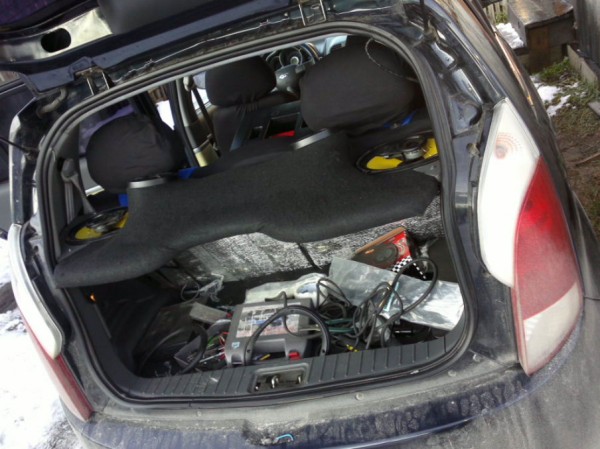

http://vkontakte.ru/video85682494_161696363
Теперь подробности. Изначально стояла задача: Куда нибудь впихнуть СЧ десятки (являющиеся частью раздельной АС с кроссами, подключенной на фронт), не выкинуть тыловые блины Мистери(они мне дороги тем что я за них полтора рубля отдал))))))) , не потерять в качестве звука, иметь возможность возить запаску (для Дедушки Юры: багажником не пользуюсь, тема закрыта!), и чтобы все выглядело эээээээ неплохо, уложиться по финансам в косарь. Итак, в дебрях гаража тестя случайно был обнаружен уголок двадцатка из нержавейки. Немного фанеры валялось там же. Вырезаем колодцы под десятки, скрепляем между собой уголком колодцы блинов. Прикидываем куда бы приткнуть десятки и не делая замеров, на глаз, с помощью металлических пластин крепим туда где они сейчас. От штатной полки отрезаем заднюю часть и крепим к колодцам блинов. Натягиваем тряпку когда то бывшую здесь шторкой. Устанавливаем запаску и пропитываем тряпку эпоксидкой (пришлось купить :roulette: ). К слову, при -2 и снегопаде мазать эпоксидку-жжжесть :moil:. Далее тырим у жены фен и греем багажник изнутри. Первый слой готов, можно снять полку для дальнейших извращений. Укрепляем стеклообоями(по честному скоммунизженными на работе), разрезая на лоскуты, пропитывая их эпоксидкой. Дальше все понятно. Слой за слоем укрепляем полку. Обклеиваем карпетом получаем результат. На это раз я могу с гордостью сказать- теперь звук удался. В целом схема выглядит так: фронт- раздельная АС с кроссоверами аля твиттеры- торпедо, НЧ- передние двери, СЧ- задняя пока. Тыл- 6"х9" коаксиальные блины на задней полке. Офигенски насыщенный саунд :-P .

Где комментарии, товарищи, критика где? Или все дар речи потеряли))))

если еще скажешь чем их кормишь - особенно составную акустику, покритикуют! под сч ябы рекомендовал боксы, хотябы консервные банки. но эффект в машине да еще и находу будет практичски незаметен. вообще то я думал сч ты врежешь где то спереди, поближе к твитам.

Я очень долго думал куда бы СЧ воткнуть. Пожалуй это оптимальный вариант. Редкий случай, когда я доволен результатом. От саба таки пришлось отказаться. Не попал в пункт "уложиться в косарь".

Критики? :D СЧ согласовываются с ВЧ...Там очень важно направление..Мидбасс менее чувствителен к направлению...
Вів грудня 20, 2011 12:43
штатной магнитолой и кормлю ыыыыыы. СЧ направлены в салон и по моему разумению вполне согласованы с твиттерами. Один хрен их больще некуда воткнуть. В дверях эти десятки вообще не звучали. А так- эхфехт ощутим. Блины на тылах обьемчик-с добавляют, в остальном бесполезны потому как вверх направлены и все частоты кроме бах-бух низов уходят в потолок.

+1(фаерболу). оказывается звук в машине - сложная штука. я бы предложил сч ближе к твитам, на гамнитолке если нет прямого управления басом вставить фвч на R каналы, удалить(отключить) сч вч на блинах и сместить сами блины ближе к центру на более тяжелой полке. только блины в хэтче - сомнительная штука! блины придумали именно для седанов. там можно обеспечить и жесткость и герметичность.
зы: имхо - в машине середина сзади портит звук, это только дома и то только с хорошим звук процессором при просмотре фильмов с хорошим звуком(таких фильмов немного). а от мистери не получишь ниже 60 гц ничего. вот и думай! но если тебе нравится, и устраивает( у меня тоже и дома и в машине не хайэнд!) - не парься!

насчет миистери согласен. В остальном, если больше некуда воткнуть- втыкаем куда можно. А вот отключить счвч на блинах- надо попробовать.
