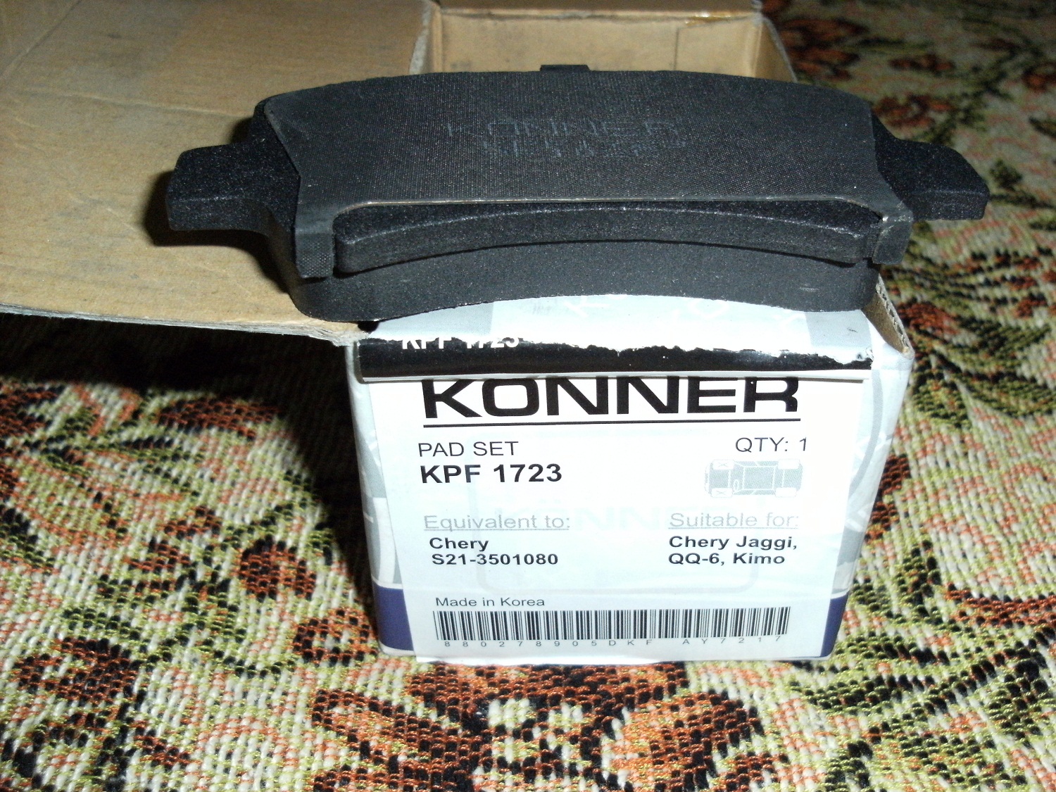

Появились новые колодки передние для КИМО ДЖАГИ корейского производства.

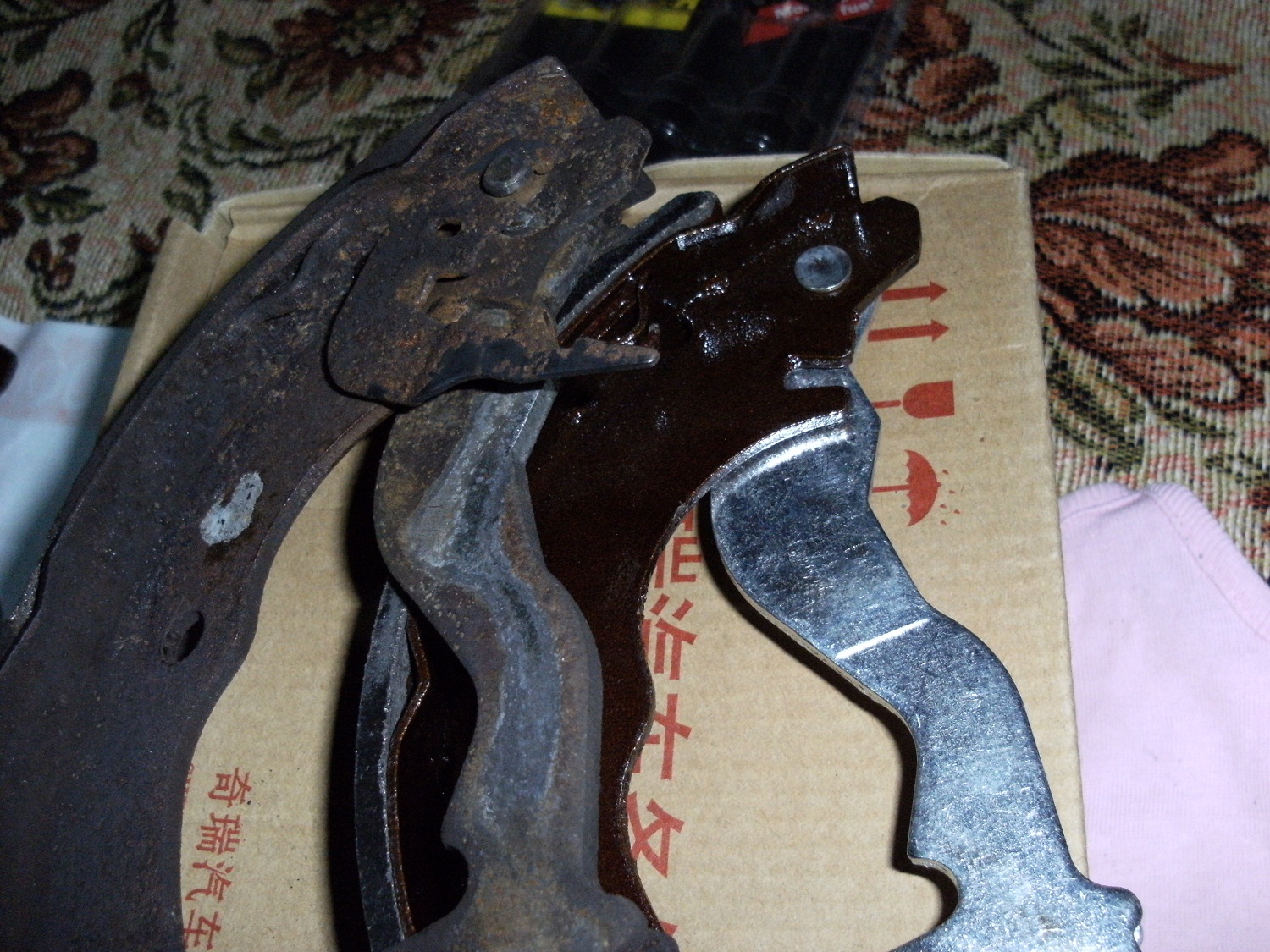

Вот добрался до фотика.Колодки брал на ЛОСКЕ - сказали что оригинал.Не вижу зацепа для рычага самоподвода?!!!
DSCF1287.JPG [ 617.73 КБ | Просмотров: 2158 ]
DSCF1288.JPG [ 437 КБ | Просмотров: 2158 ]
DSCF1290.JPG [ 730.08 КБ | Просмотров: 2157 ]

колодки для kimo без регулировочной планки первый выпуск Китая

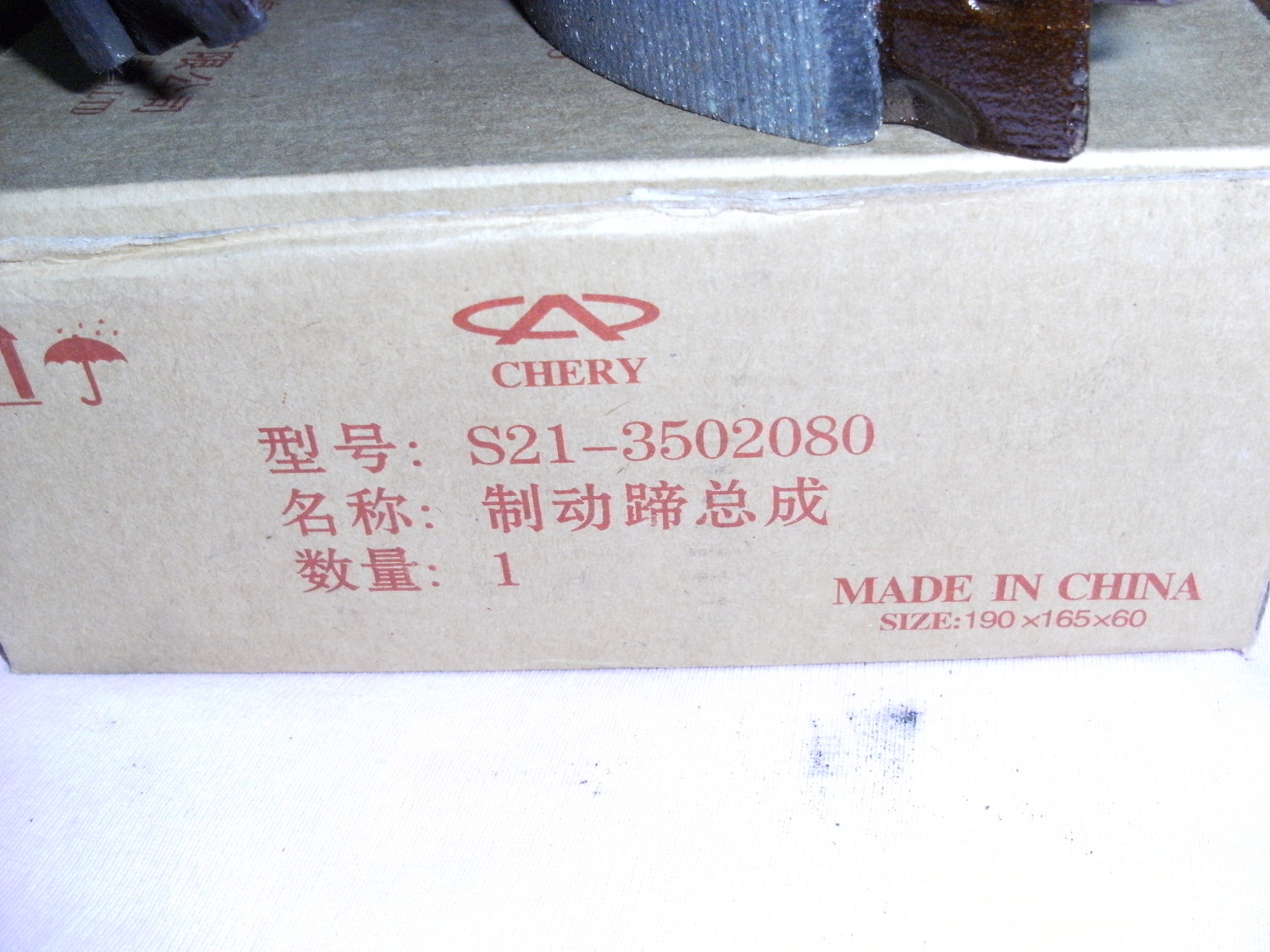

Дед Юра - ничего не скажу. Ничего хорошего сказать не могу, т.к. покупалось ЭТО на рынке Лоск (я правильно понял что это рынок?) и я не знаю что это и для какой модификации. Мне очень жаль, но повторюсь в сотый раз - то что влияет на безопасность езды - покупайте только у официалов, храните чек, может пригодится. Пластмаски или иную фигню - можно покупать где угодно.
Оригинала на рынке нет, почти нет (написал почти - т.к. сам не видел вообще оригинала, может кто другой видел), т.к. никакого смысла тянуть из Китая запчасть имеющую по факту доставки в Украину такую же цену как у официалов нет. Мало того - оригинал малыми партиями дороже будет чем у официалов. Внешний вид вашей коробочки уже об этом говорит, на оригинале НЕТ иероглифов, всё на английском. Мои колодки были тоже в картонной упаковке, но всё на английском.

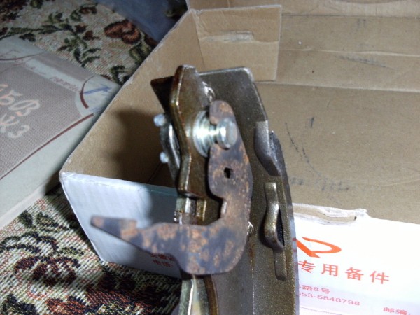

Спасибо за обьяснение.Сегодня опять поехал на ЛОСК-это рынок по авто у нас в ХАРЬКОВЕ.Обменял колодки .Взял с штифтом на который одевается рычажек для автоподвода.Продавец очень долго извинялся,сказал что об этом ничего не знал.Вся эта конитель с задними тормозами разгорелась из-за потекшего рабочего цилиндра.Начал снимать барабан и послетали накладки с колодок. Но самое главное тормозной цилиндр не мог найти ни где.Заказал только в ОДЕССЕ 130 ГРИВЕНЬ завтра получу буду ставить и вперед с песнями.Три дня уже без машины.
DSCF1294.JPG [ 529.54 КБ | Просмотров: 2072 ]

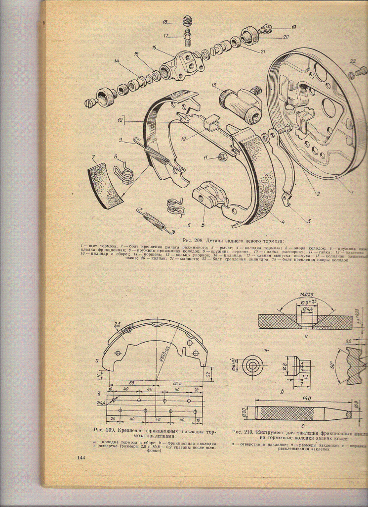

ремонт ЗАЗ 968 забытые технологии.
за последнее столетие обрывов накладок не наблюдалось
на грузовиках и прицепах тормозные колодки только клепаются
scan0001.GIF [ 577.5 КБ | Просмотров: 2053 ]

Нет .это мое ржавое присоединил на новые колодки.Колодки купил по 110 гр.У официалов спрашивал про цилиндры.Сказали через три недели.Заказал напрямую в ОДЕССЕ.Завтра надеюсь получу.
