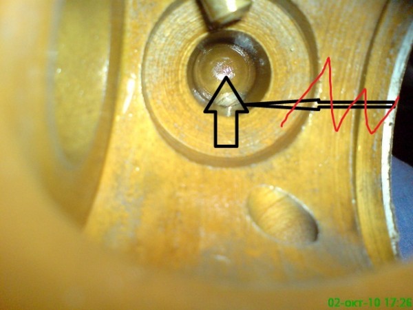

Не верь :-D в патрубок я кран врезал ещё 2 года назад.Год назад переделал патрубки на своей Форе.Здесь на 61 странице я писал,что нужно поменять местами в Киме и Джагге.
Комментарий к файлу: Вот такое отверстие на печку в Эларе.
печка.jpg [ 92.33 КБ | Просмотров: 2352 ]

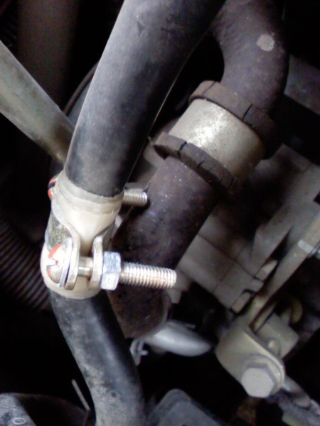

Сегодня и себе заказал у ALEX_TI, сказал ~ пару недель подождать. А пока вот так:
PICt-0196.jpg [ 334.34 КБ | Просмотров: 2335 ]

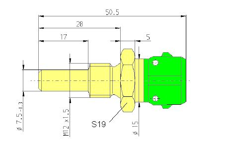

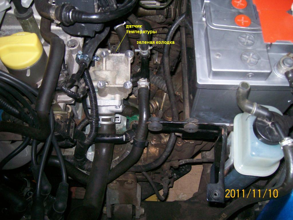

Ребята, есть у кого фото корпуса термостата со стороны датчика ОЖ? Скиньте, пожалуйста.
без катушки
100_7600.JPG [ 110.16 КБ | Просмотров: 2917 ]

Конечно спасибо, но мне бы фото со стороны датчика, чтобы было видно разъем самого датчика, для того чтобы узнать влезет ли головка на 19

чертеж датчика
01.JPG [ 13.62 КБ | Просмотров: 2870 ]
