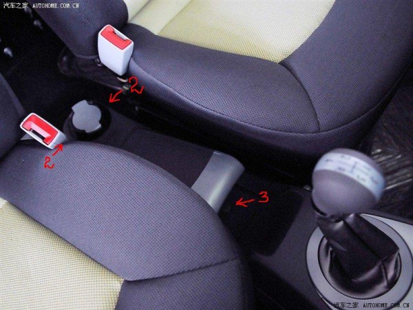

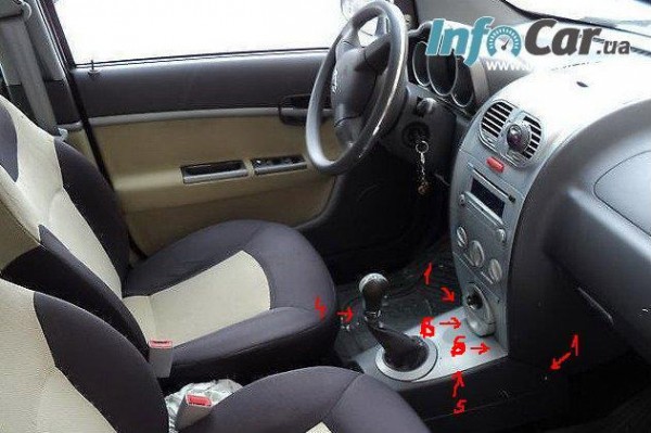

подскажите плиз как разобрать пластик в раене ручника что бы подтянуть трос ???

2MAKAFECUK:
1, 2 - открутить четыре видимых самореза по бокам
3 - открыть заглушку и открутить саморез, снять открученую панельку.
4 - открутить кожух на рукояти.
5 - светлая панелька на защёлках, она поднимается и там внутри ещё два самореза, они под цифрой 6.
Всё, панель снимается.

вот так бы всегда рисовали доходчиво и понятно, а то ищи по форумам :D

спасибо, реально помогло....
