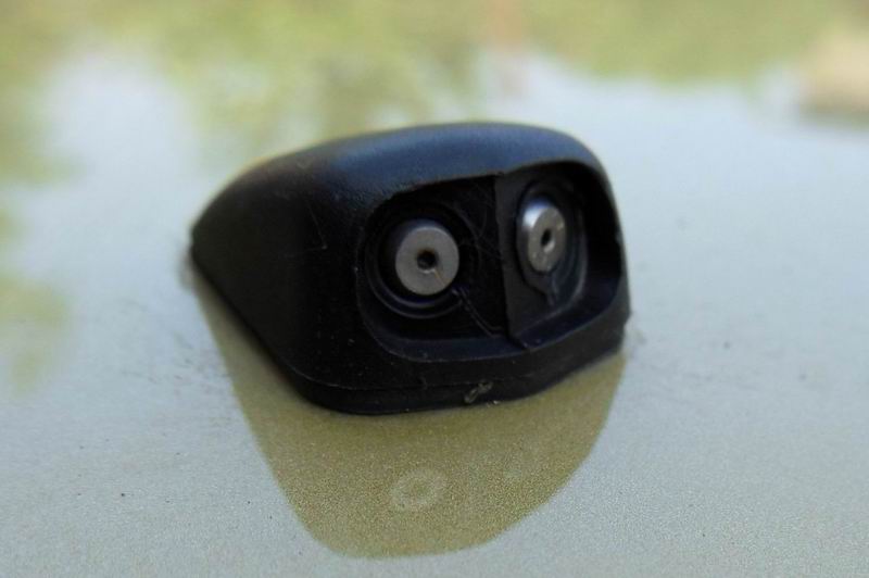

Номерок форсунок омывателя ветрового стекла подскажите пожалуйста???
И может подходят от какого нибудь авто (говорят от Ниссана какого то старого подходят 1 в 1).
У нас их в магазинах специализирующихся на китайцах, почему то не продают в принципе. Буду на Экзисте заказывать или подбирать.

не знаю как на киме, на свою ягу впихнул ланосовые, пр-во польша. писяют как наши, струя толще!

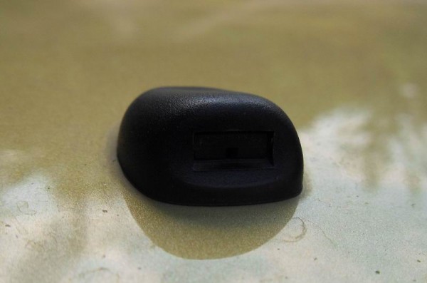

у тазика десятки одна веерная форсунка. Брызжет не струйками а веером. Раз брызнул и все стекло мокрое.

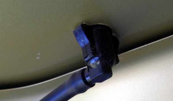

В начале лета при попытке отрегулировать родные форсунки иголочкой случайно обломил её в отверстии. Попытки вытащить были безуспешны. Поехал на авторынок и у первого попавшегося лоточника со всяким ширпотребом для ВАЗов обнаружил целый коробок разных форсунок омывателя. Подбирал по креплению и направлению подключения шлангочки. Случайно выбрал "Веерные", очень доволен, плавно забрызгивают всю площадь работы дворников, при этом не брызгая на крышу. Регулировать не пришлось. 3 месяца полет нормальный. Надеюсь, что зимой будут брызгать не хуже. Цена смешная - 7 грн пара.

Между прочим конкретная тема. Поменять" свои" писюны на вазовские, делов пять минут и семь украинских денег. А толк на много эффективней.
