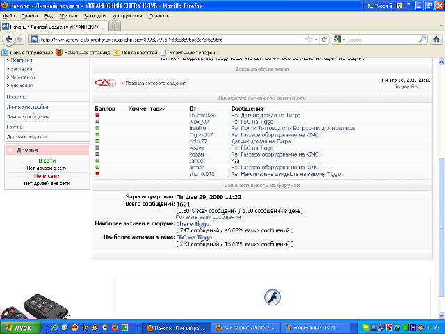

shumic078, Вы случайно не чукча, а то у Вас пальчик играет на красной кнопке, как на их губном музыкальном инструменте? :-D

Я не понял, что вы имеете в виду? Какой пальчик, какой чукча, какая красная кнопка? К чему это вообще было написано? Поскорее найдите хорошего психолога.

Что имею, то и ввиду!
