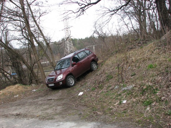

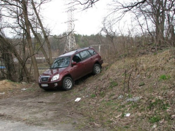

Повідомлення Re: Увеличение клиринса или дорожного просвета
тема про увеличение клирЕнса - или, иначе, таки да, дорожного просвета, при наших дорогах актуальности ещё много лет не потеряет. Но - таки я соглашусь с теми, кто против коммерциализации форума. Есть "купи-продай", там можно написать, мол, предлагаю услуги, запчасти, и т.д. Там же и всё оговаривать.
рекламка тож должна быть...поаккуратнее, что ли. А то опоры линий электропередач под таким углом к горизонту, что страшно за них... ))
на упомянутом тут сайте за 144 гривны значатся проставки ПОД пружины, размер тот, что указан. Вставки в пружины - это нечто другое. Насчёт обязательной поломки пружины при этом - полная ерунда, поскольку никто даже и не принимает во внимание характеристики материалов пружины и вставки, и размеры деталей. Правильно сделанная вставка позволяет решить ряд проблем - или уменьшить их проявление. Насчёт же пружин с бОльшей жёсткостью, или других решений, направленных на увеличение жёсткости подвески - то тут уже говорилось о том, что кузов - то вы не меняете... Радикальное решение по логике сторонников "жёстких" мер - замена пружин и амортизаторов простой железякой... никогда не сядет на отбойники. Отбойники, кстати, смягчают удары по кузову в предельных случаях срабатывания подвески. Может, просто аккуратнее ездить надо ? Всеж не трактор..
Упоминавшиеся вставки за доллары, количеством до девяноста - в зависимости от материала и комплекта - немного тоже увеличивают пресловутый клиренс, но основная их роль - другая. В целом, же - несомненно, всяк хозяин своей машине, но пытаться выжимать все соки их авто и шаманить, не имея представлений о физике явлений, в которые вмешиваешься - риск попадания на денежные знаки, что тут и подтверждается. Да и попытки сделать из городского кроссовера "покорителя вселенной" - вызывают лишь улыбку (пока оно не сопровождаются байками про "чудо" - только денежку дай)
