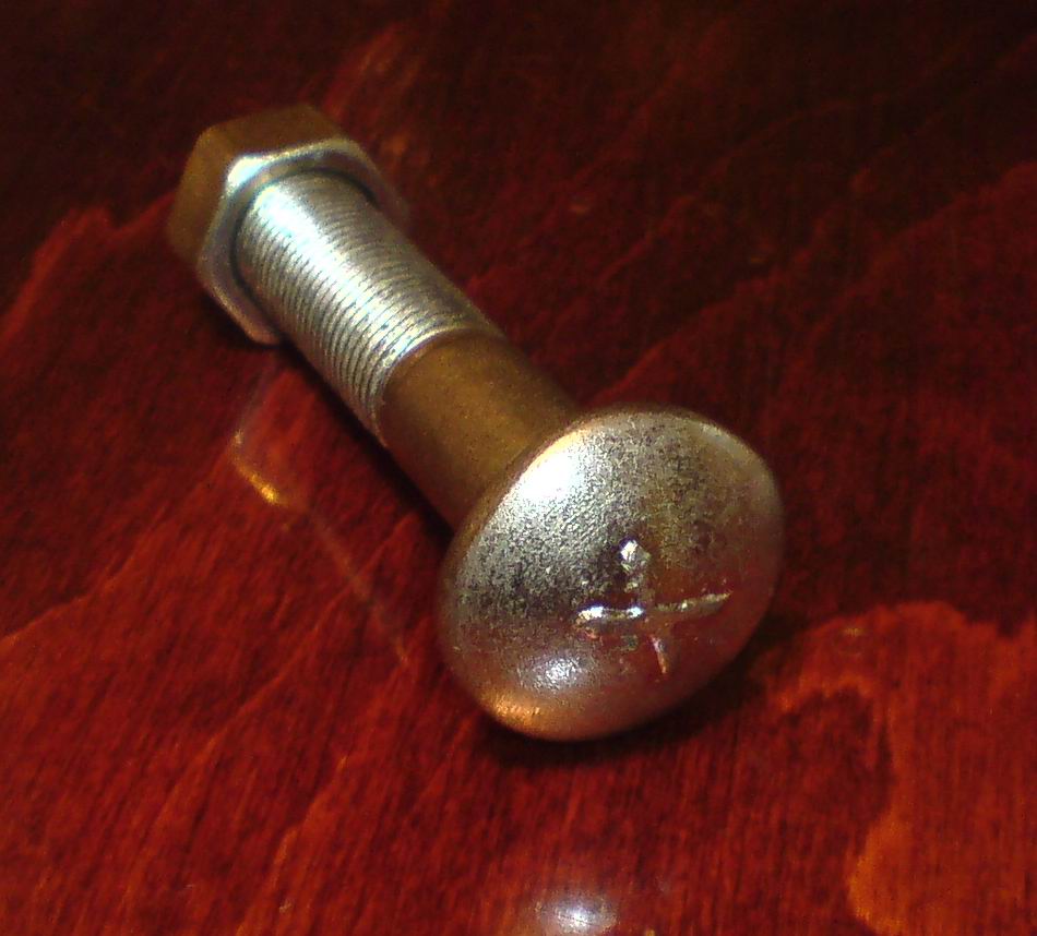

вот такая пометка на каленном болте, ну или цифры которые показывают предел на разрыв (поправтье если ошибаюсь) :D

Старые шпильки были удалены, вставленные новые болты были приварены.
В мене ще питання на рахунок болтів. В передніх проставках дирки під болти на 14 мм, а в мене рідні болти з діаметром приблизно 10-11 мм, точніше не було чим заміряти. А як у вас? Чи купляти нові болти на 14? Тоді вони напевно не влізуть в дири стаканів?

Як каже мій дядько "дырка в ж*пе" :-D Отвори зроблені на 14 для того, щоб проставка сіла на нові шпильки без проблем. Діаметр самих шпильок приблизно такий же як і рідних шпильок. Які приварете, такі і будуть, головне щоб не короткі...

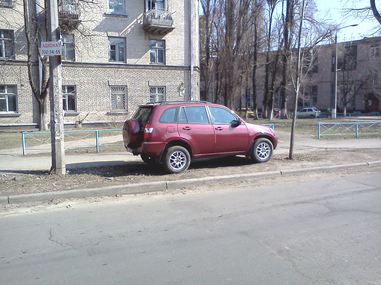

Вот моя после установки задних пружин с другого авто

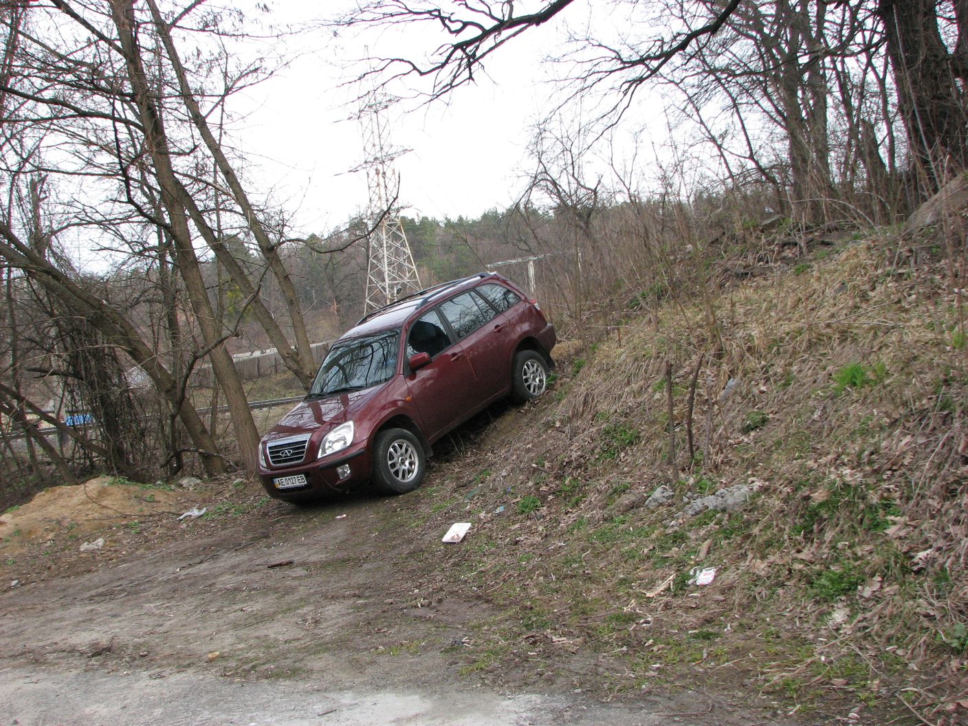

Народ, без обид, но сказать не могу - не только мне принадлежит эта тайна :-D я эту собаку ел не в одиночку ;) Было бы изобретениее чисто мое и не стоили бы эксперименты столько денег - поделился бы с удовольствием. А так, эта подвеска золотая почти... Жаль на российском форуме не дошли до этого... :(
Так что если будет комуто сильно нужно пишите в личку, а то тут опять щас налетят за якобы срубливание денег с однофорумчан. Если бы я не хотел форуму помоч то я воообще бы тут не появился с этим решением - мне и так ездить комфортно. Темболее что я еще себе мало представляю как я буду комуто конкретно помогать с установкой в виду своей загруженности
А эту фотку я бы назвал : парковка для тех у кого правильный клиренс. Можно конечно и раньше было так заехать..., но уже б без брызговиков... И пусть тойоты оближутся.
