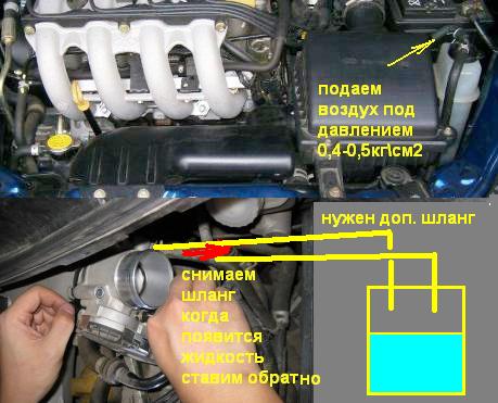

поменял антифриз и теперь печка долго холодом веет пока начинает греть и что то булькает когда работает мотор.
делал по инструкции но не смог добраться до печки и отсоединял патрубок здесь.
думаю завоздушилось, как избавится?
железный заткнул, а через резиновый выливалась жидкость.
по поводу гура то вытянул жидкость из бачка а потом крутил хоть при выкл, хоть при вкл моторе больше в бачок не прибавлялось, вытянул ~450 мл.
Вів березня 29, 2011 18:59
Повідомлення Re: Вопросы по жидкостям (масло, тормозная, ГУР и т.д.)
romanck написав:
как избавится?
заливаешь в расширительный бочок антифриз.
снимаем шланг от дроссельной заслонки. Насосом создаем давление.
появляется жидкость без воздуха, ставим обратно.
с дополнительным шлангом антифриз собираешь в емкость.
нужно следить за уровнем антифриза в расширительном бачке, чтобы не завоздушить.

если правильно понял:
1. Снимаю шланг возле дроссельной заслонки.
2. на металлический патрубок надеваю дополнительный шланг и опуская его в емкость с антифризом или пустую или заткнуть его?
3. подключаю насос к расширительному бачку через загнутый шланг (крышка радиатора закрыта).
включаю компрессор и жду пока из резинового шланга который отсоединен от метал. патрубка возле дроссельной заслонки пойдет антифриз без воздуха сливая антифриз с воздухом в туже емкость в которую опущен дополнительный шланг?
4. следить что бы в расширительном бачке был антифриз и не пошел воздух в радиатор.

Когда я менял, тоже была проблема завоздушености, то я просто в течении 3-4 минут подержал обороты двигателя 2,5-3 кило, и пробку саму выдавило.

а радиатор открытый был ?
Вів березня 29, 2011 23:34
Вроде закрывал, та даже может быть открыт ничего страшного не будет. Если будет закрыт, то воздух выйдет через расширительный бачок, а если открыт, то через горловину радиатора.
Вів березня 29, 2011 23:42 ICQ
Повідомлень: 1518
Автомобиль: Chery Kimo ГБО
просто читал что обычно выгоняют воздух загоняя передок на 40-50 см вверх и при открытом радиаторе дают поработать минут 10-20
