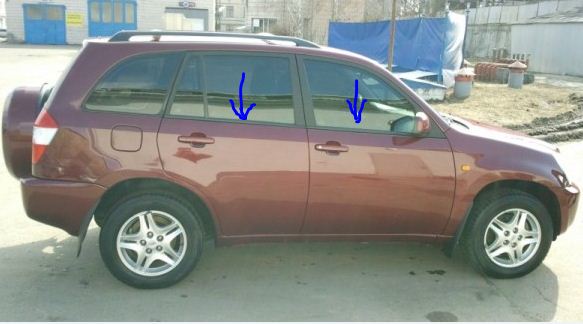

Нижние наружные уплотнители стёкол дверей (отмечены на фото) деформировались. Машина 2007 г.в., куплена в 2008 г. На многих авто такого же возраста наблюдал нормальные и ровные уплотнители. Хотя, на некоторых - такие же, как и у меня. Кто проводил их замену? Если делали, то какие будут практические советы по замене? Где лучше (или вообще можно купить), какая цена? Какие аналоги (возможно, более качественные, с других авто) подойдут? Спасибо за советы и ответы :)

Завтра (если буду брать машину) сфотографирую свои уплотнители. На фото в первом сообщении не моё авто, разместил просто для обозначения проблемного места.

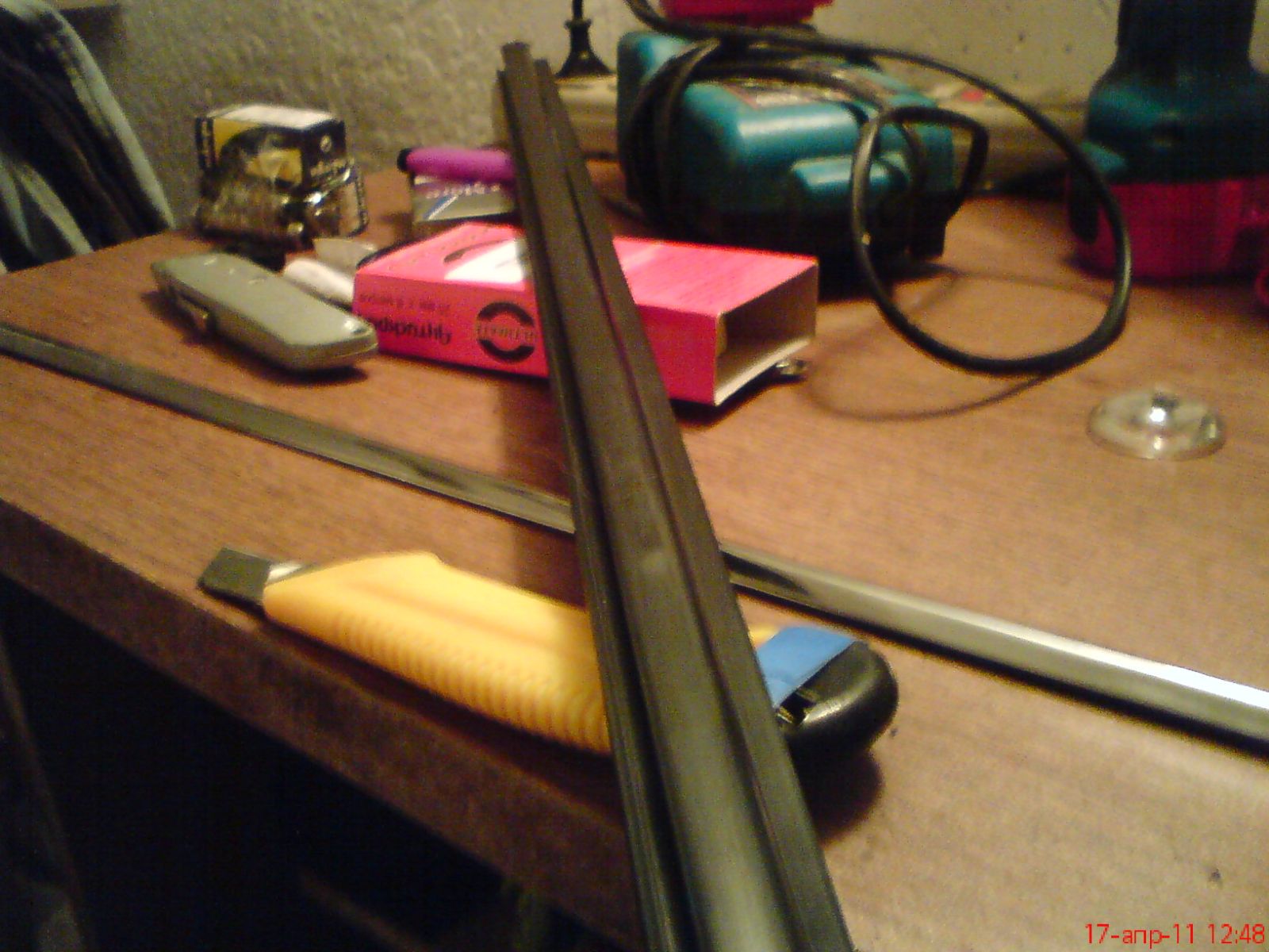

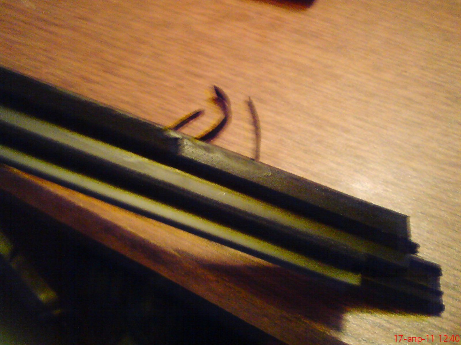

Ну вот, сегодня один разобрал, снял хром- ровный, ткань просто сама слезла, почистил и приклеил антискрип, у него слой самоклейки и ткань. Получилось лучше заводского. Погонял стокло - песня!

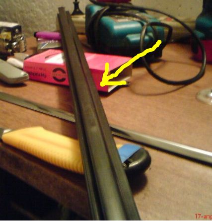

У меня сама чёрная планка (обозначена стрелкой) стала на 2-х дверях волнистой. Никто не знает, можно ли их где-то купить и поменять?
