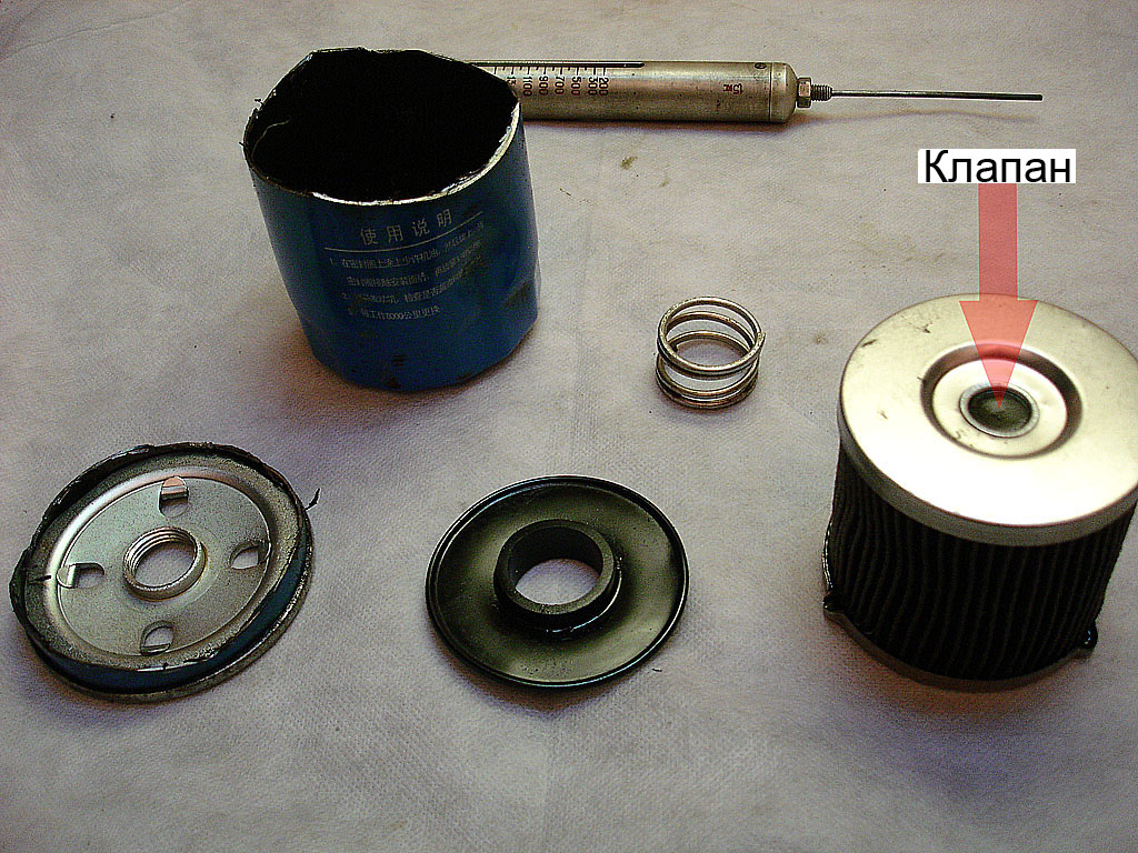

Сегодня распилил снятый амулетовский масляный фильтр. Никакого клапана там нет.
Теперь бы посмотреть джаговский. Если у кого есть старый - расскажите, что у него внутри.

Выложи фотки амулетовского, у меня как руки дойдут распилю джаговский.

Повідомлення Re: Улучшение работы масло-фильтра
Плохо смотрел! Есть таки клапан!
Диаметр 13 мм, открывается при давлении на него около 2 кг.
Мерил динамометром. Если пересчитать на кв.см. , то получается где-то
3 кг/см².

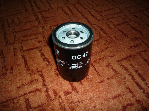

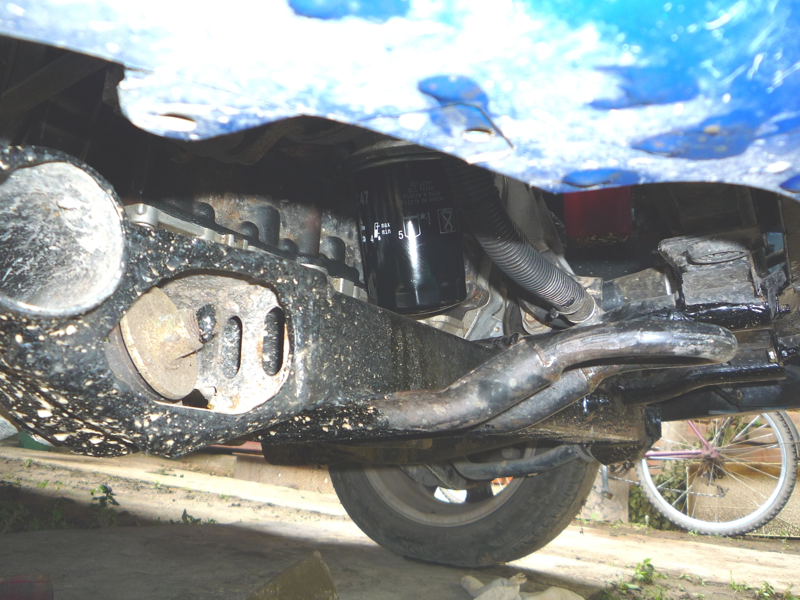

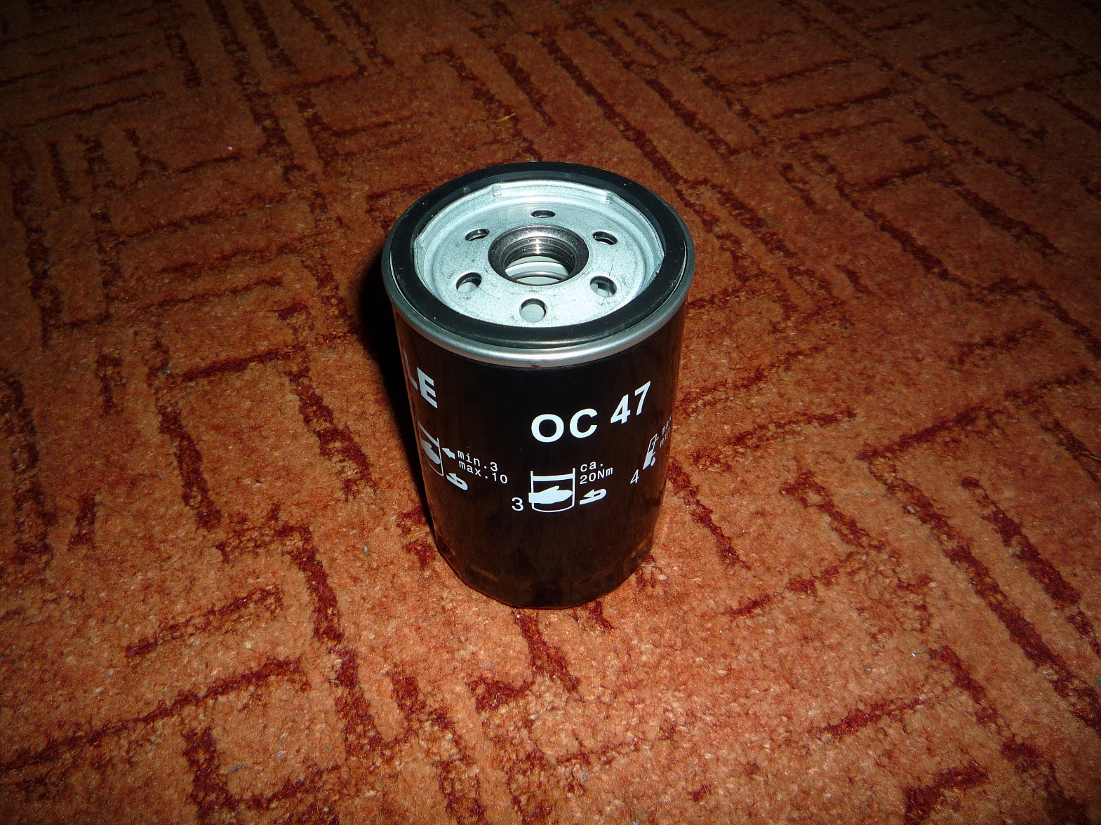

Поставил себе фильтр: ОС 47. :-P
Места для него вполне хватает.

Повідомлення Re: Масляный фильтр
Клапан есть. Писали здесь viewtopic.php?t=3814&p=370612#p370612
А этот ОС-47 от чего , сколько стоит и кто производитель?
Фильтр масляный Knecht (Mahle) OC47
Подходит к: Audi 80/100, A6 (2l), VW Passat B3,B4/Polo ну и само собой к CHERY JAGGI.
Цена на рынке в Нововолынске 40грн.
Производитель - partmaster.com.ua/?action=catalog_brand_view&pref=MH
:bye:
Вів червня 14, 2011 20:40
Зачем покупать Кнехт за 40 гривень если есть много других фильтров по 25 гр.с такимже качеством ?И он помоему длинноват-съемником типа краба не подлезть чтобы открутить.

Рарезал родной китайский первый фильт ради интереса.Особых загязнений не обнаружил-Оно и понятно пробег был 2500.Фильтр оказался двухклапанный.
Вів червня 14, 2011 21:15
Если бы ты еще измерил давление открытия клапана....
Вів червня 14, 2011 21:33
Там два клапана .Дренажного или перепускного?Какого из них измерить давление?
