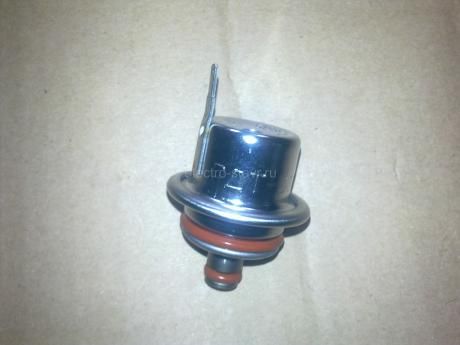

Повідомлення Re: Плохо заводится.
bobi.77, вазовский имеется ввиду от калины или еще какой-то?
Вів серпня 21, 2012 10:14
Повідомлень: 878
Звідки: Одесса (пригород)
Автомобиль: Tiggo 2L + ГБО
Ставил такой как на фото выбирал визуально точно не знаю с какого ВАЗа, но стоят на 1118 Калина,2110 и мод.,2170 Priora дв.1,6
Не жалей ни о чем и ни когда
Вів серпня 21, 2012 11:38
Повідомлень: 1657
Клубная карта №: 194

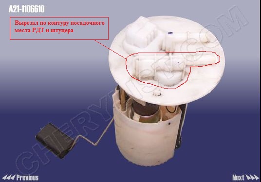

bobi.77, да, это калиновский РДТ,на 2110 стоит РДТ на топливной рампе, на 2170 еще не видел, но возник вопрос, когда его взял в руки . Как его подключать? Куда подавать давление с бензонасоса, а где сброс в бак? Посмотрел как подключен этот РДТ в штатном режиме, он установлен в крышку бензобака и подача ведется в отверстия по периметру его, там где видна защитная сетка , а слив с более тонкого патрубка, может я ошибаюсь? Следовательно для установки данного РДТ нужно изготовить переходник. А как ты ставил этот РДТ?
Вів серпня 21, 2012 12:01
Повідомлень: 878
Жаль что не смогу сделать фоток но попытаюсь объяснить на пальцах. Была у меня крышка от амулетовского бензонасоса из нее вырезал посадочное место РДТ со штуцером. На своей крышке эжекционного насоса вырезал такое же отверстие и вставил вырезанное посадочное место РДТ. После все хорошенько пропаял при помощи паяльника и собрал все на место. Теперь во второй половине бака кроме РДТ и ДУТ ничего более нет все остальное вырезал и выкинул. Ну как то так.
