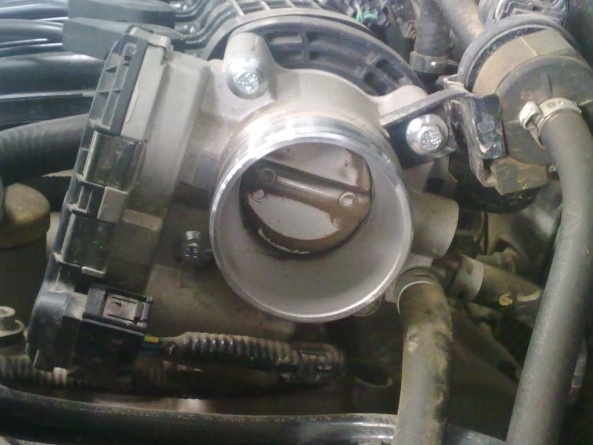

надо посмотреть заслонку дросельную бывает такое вот :

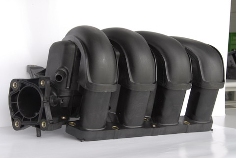

если видите фото с верху колектор идет металический, у меня же стоит пластиковый, что думаете? у вас как?

он же если треснить, то уже не спаяеться....нужно будет новый покупать(((эт не очень хорошо мне кажеться....

это фото не моегу двигателя))) я не знаю что у меня там твориться еще) посмотрю на выходных))) эт я фото нарыл в интернете, вот думаю может из за этого....

Alienpunk написав:
Нужно два человека . Заводишь и газуешь, второй в правую сторону заслонки брызгает из балончика (очиститель карбюраторов) Нужно где-то 300-400гр. увидите что вылетит из выхлопной, я лично был в шоке . Но эта процедура дала только более мягкую работу двигателя . Под заслонкой стоит с правой стороны датчик холостого хода. Способом тыка с 1.1 (зазор свечи) уменьшил 0.85 дёрганье уменьшилось но не полностью . при переезде полицейских иногда есть . Моё личное мнение двигатель 1.3л 16клапанов высоко оборотистый что мы хотим если ему нужны обороты а не натяжка

vovchik2000 написав:
Заводить или нет зависит от инструкции на баллончике. У "Очиститель карбюратора и инжектора" от Verylube делать на "На теплом неработающем двигателе". Машину ставить под наклоном, что бы вся грязь потекла наружу, а не в середину впускного коллектора.

:-D Я делал так . Машина заведена, прогрета, снял трубку воздухана, и в момент когда кум газовал я пробрыскивал очиститель, какой не скажу, баллончик пол-литровый ушёл почти весь . На сто, где я брал машину мне так посоветовали . Правда сказали ,что свечам будет борода , я правда не менял свечки . У меня помимо дёрганья бывало на холодную движок на холостых вздыхал. С выхлопной вылетала грязь метра на три . :grin: За датчик холостого правда или нет не знаю ,так мне сказали на сто , когда заслонка открывалась его внутри видно с правой стороны, и упору мне говорили, нужно делать когда брызгаешь, на него, чтоб вся грязь вымылась. Свечи поставил Бош платину с установленным зазором 1.1 так машинка дёргалась даже на второй скорости. На встрече клуба у Евгения взял щуп и установил 0.85 сейчас всё класс, и легче запускается на холодную . :cars:

вопщем купил я ету штуку) двигатель стал приятней работать на слух, и стало меньше дергаться, но не прошло полностью, так как промывал сам, небыло кому газовать сильно, кстате на скольких оборотах держал ты авто при чистке? пост выше) чтоб так выхлобы на 3 метра лители?)))) буду еще чистить)

Повідомлення Re: вот что вычитал по поводу дергания!!!!
снял гофру воздухана, там все засрано как на фотке, купил очиститель карбюраторов, завел машину, по пшикал, грязь вытекла, почистил тряпочкой, и все вроде гуд, покатался недельку стало вроде лучше, вот теперь еще хуже стало....
